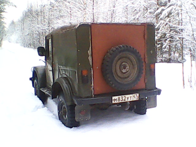

alex61 438 Жалоба Опубликовано: 29 декабря 2012 Ну что--вот и наступило 29 число и у меня кончился срок аренды гаража-почему я и торопился с переделкой крыши на Газике.Все-сейчас он уже стоит на улице и что не успел доделать теперь все откладывается до весны. Сегодня еще воспользовался случаем и покатался на Газике--съездил на дачу-покатался на лыжах по лесу-красота!!! С наступающим Новым Годом всех форумчан! Цитата Поделиться сообщением Ссылка на сообщение Поделиться на других сайтах
Мышь 263 Жалоба Опубликовано: 29 декабря 2012 Ну главное сделал, а мелочи доберешь. И тебе отлично отпраздновать!!!!!!!!!!!!!!!!!!!!!!! Цитата Поделиться сообщением Ссылка на сообщение Поделиться на других сайтах

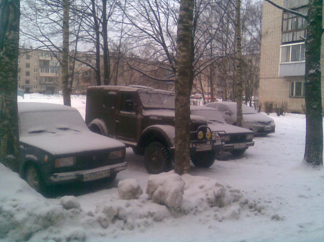

alex61 438 Жалоба Опубликовано: 7 января 2013 Газик пока прописался около дома и пока что-то делать с ним невозможно. Срочно ищу другой гараж. Но зарасти ему снегом я не даю--ездил за город- погонять зайцев. Но в место зайцев нарвался на волка- здоровый собака!!! Цитата Поделиться сообщением Ссылка на сообщение Поделиться на других сайтах

alex61 438 Жалоба Опубликовано: 18 января 2013 Достал стекло на заднюю дверь -- 660х440--думаю как раз пойдет. Но ставить не пойду-- на улице -30! Надо ждать тепла. Цитата Поделиться сообщением Ссылка на сообщение Поделиться на других сайтах

alex61 438 Жалоба Опубликовано: 27 января 2013 Ну вот и у нас потеплело. Поставил на заднюю дверь стекло -- обзор отличный! Ездил на дачу -- а дорогу то всю замело. но мне то не страшно -- проехал спокойно а вот жигуленкам не по силу. Есть на этот случай у меня хорошая приспособа -- две покрышки с железякой. Проехал туда-обратно и все дорога чистая. Цитата Поделиться сообщением Ссылка на сообщение Поделиться на других сайтах
speedoff 3 825 Жалоба Опубликовано: 28 января 2013 Классное решение! Возьму на заметку! Отличная замена снежному отвалу спереди Цитата Поделиться сообщением Ссылка на сообщение Поделиться на других сайтах
