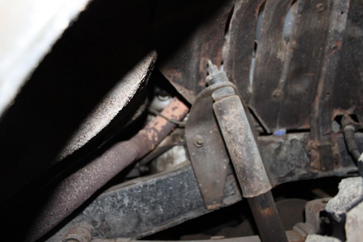

malginsb 7 Жалоба Опубликовано: 14 января 2013 У меня во как! Не, не буду ставить моноблок, решил пока оставить родное! Цитата Поделиться сообщением Ссылка на сообщение Поделиться на других сайтах
-vovan- 100 Жалоба Опубликовано: 14 января 2013 вообще то вопрос был про скорость передвижения? Цитата Поделиться сообщением Ссылка на сообщение Поделиться на других сайтах
malginsb 7 Жалоба Опубликовано: 14 января 2013 (изменено) вообще то вопрос был про скорость передвижения? Ну гонять не буду, я уже на Джимнике привык со скоростью не больше восьмидесяти передвигаться, а на Газончике наверно и 60 хватит! Предыдущий пост о том что аморты уже стоят! Изменено 14 января 2013 пользователем malginsb Цитата Поделиться сообщением Ссылка на сообщение Поделиться на других сайтах
Емеля 288 Жалоба Опубликовано: 14 января 2013 Ну гонять не буду, я уже на Джимнике привык со скоростью не больше восьмидесяти передвигаться, а на Газончике наверно и 60 хватит! Предыдущий пост о том что аморты уже стоят! и текут Цитата Поделиться сообщением Ссылка на сообщение Поделиться на других сайтах
malginsb 7 Жалоба Опубликовано: 15 января 2013 и текут Ну, это меняемо! Цитата Поделиться сообщением Ссылка на сообщение Поделиться на других сайтах
