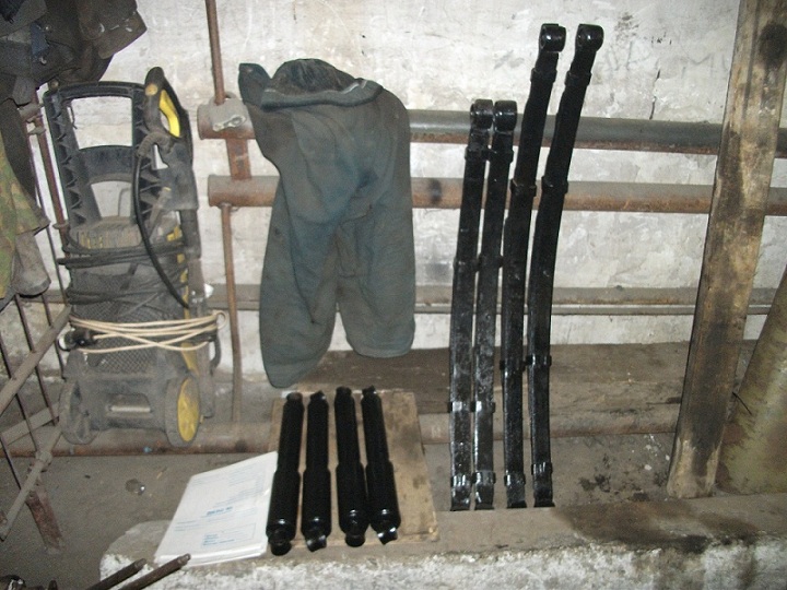

AlexNS 11 Жалоба Опубликовано: 14 января 2013 По прибытии в гараж было решено полностью разобрать авто для дефектовки и замены изношенных деталей. При тщательном осмотре раме была поставлена оценка "4", двигатель 451МЭ требует капитального ремонта, амортизаторы оказались все живые. На данный момент перебраны рессоры (были еще 2 передних и 2 задних), на переднем мосту проведена замена сальников, сапуна, ступичных подшипников, тормозных цилиндров, тормозных накладок, на заднем мосту замена сальников, тормозных цилиндров, тормозных накладок, соответственно помыты и покрашены (барабаны будут краситься на машине) Продолжение следует... Цитата Поделиться сообщением Ссылка на сообщение Поделиться на других сайтах

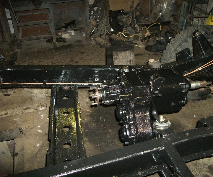

AlexNS 11 Жалоба Опубликовано: 17 января 2013 Вот и продолжение: Рама зачищена и окрашена краской "TICIANA 3 в 1" в два слоя, заменены полностью тормозные трубки и шланги, ну и соответственно были установлены мосты. Цитата Поделиться сообщением Ссылка на сообщение Поделиться на других сайтах

AlexNS 11 Жалоба Опубликовано: 18 января 2013 (изменено) Продолжаем ремонтировать потихоньку. Была вскрыта КПП, к удивлению к замене ни нашлось ни одной детали, просто все промыли и заменили прокладки, в РК запчасти для замены нашлись: шестерня включения заднего моста и пониженной передачи, вал привода заднего моста, подшипник вала привода заднего моста, вилка включения переднего моста. Все было собрано, окрашено и установлено на раму. Изменено 18 января 2013 пользователем AlexNS Цитата Поделиться сообщением Ссылка на сообщение Поделиться на других сайтах
