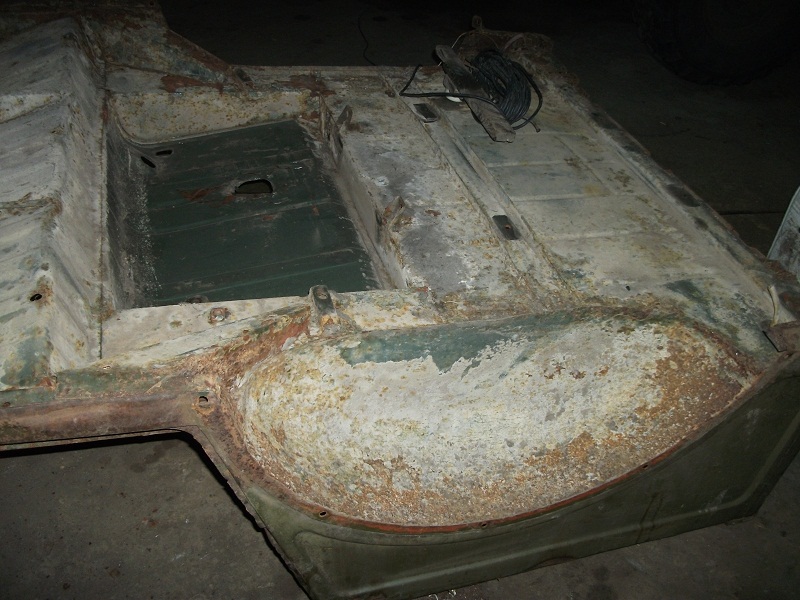

AlexNS 11 Жалоба Опубликовано: 24 февраля 2013 (изменено) Соответственно теперь руки дошли до кузова, гниль конечно есть, но не критично, видел и по хуже. Фото конечно не очень, но все видно. Пока только поменял пол багажника, хоть с виду он и казался целым, судя по всему протекала крыша, и он весь сгнил изнутри, арки оказались более живыми, потребовались только небольшие латки Изменено 24 февраля 2013 пользователем AlexNS Цитата Поделиться сообщением Ссылка на сообщение Поделиться на других сайтах
ДeД 644 Жалоба Опубликовано: 24 февраля 2013 Может быть стоит арки заменить? Все таки затронула их ржа...и почему перед снятием не приварил стяжки? Вдруг геометрия кузова уплывает? Цитата Поделиться сообщением Ссылка на сообщение Поделиться на других сайтах
1707 463 Жалоба Опубликовано: 24 февраля 2013 Ремонт потихоньку идет, двигатель по капитального ремонта занял свое место на раме, правда карбюратор еще отмачиватеся в растворителе Крепление ДВС самодельное с уголка? Не много ли назад движок сдвинул? Кузов будешь ставить , то рихтовать зело много придется. Да и задирать ДВС и соответственно РК с КПП не стоит, это все отыграется на угле работы переднего кадана. Придется ставить клинья. Цитата Поделиться сообщением Ссылка на сообщение Поделиться на других сайтах
AlexNS 11 Жалоба Опубликовано: 24 февраля 2013 (изменено) Может быть стоит арки заменить? Все таки затронула их ржа...и почему перед снятием не приварил стяжки? Вдруг геометрия кузова уплывает? со стороны багажника на арках под краской металл блестит, а ржа с наружней стороны поверхностна, простым ежиком и дрелью снимается, точек почти не остается. Размеры кузова были все сняты при демонтаже, так что при ремонте порогов и полов постоянно все буду промерять и поправлять стяжками. Изменено 24 февраля 2013 пользователем AlexNS Цитата Поделиться сообщением Ссылка на сообщение Поделиться на других сайтах

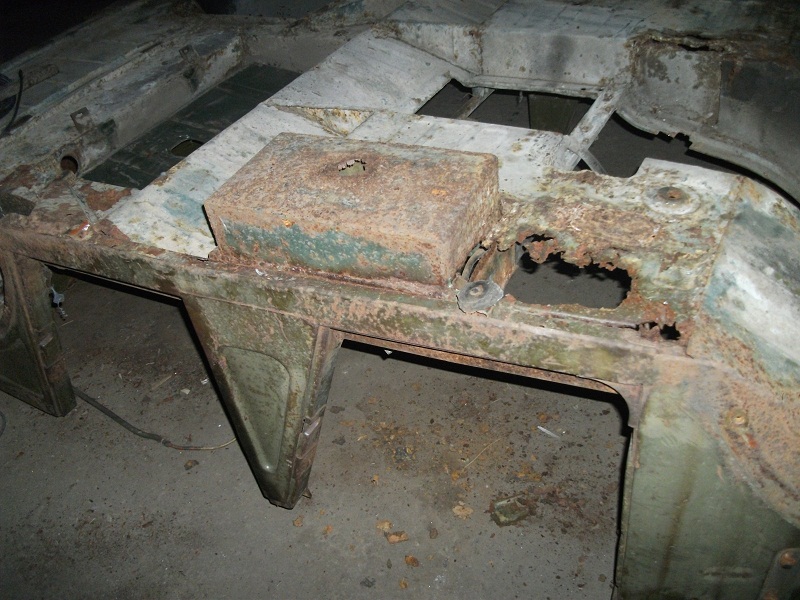

AlexNS 11 Жалоба Опубликовано: 3 марта 2013 ремонт идет медленно но верно, пассажирскую сторону переварил, осталось только сделать опору кузова, а вот водительская сторона при вскрытии оказалась более уставшей, но как говорится "глаза боятся, а руки делают" Цитата Поделиться сообщением Ссылка на сообщение Поделиться на других сайтах
ДeД 644 Жалоба Опубликовано: 3 марта 2013 Если будешь аккум переносить под капот,сразу вырезай ящик под него.И делай сплошной карман для инструмента-барахла всякого. Цитата Поделиться сообщением Ссылка на сообщение Поделиться на других сайтах

AlexNS 11 Жалоба Опубликовано: 10 марта 2013 Работаем потихоньку, почти доварил водительскую сторону. Теперь думаю чем заменить сгнившие опоры кузова. Цитата Поделиться сообщением Ссылка на сообщение Поделиться на других сайтах
