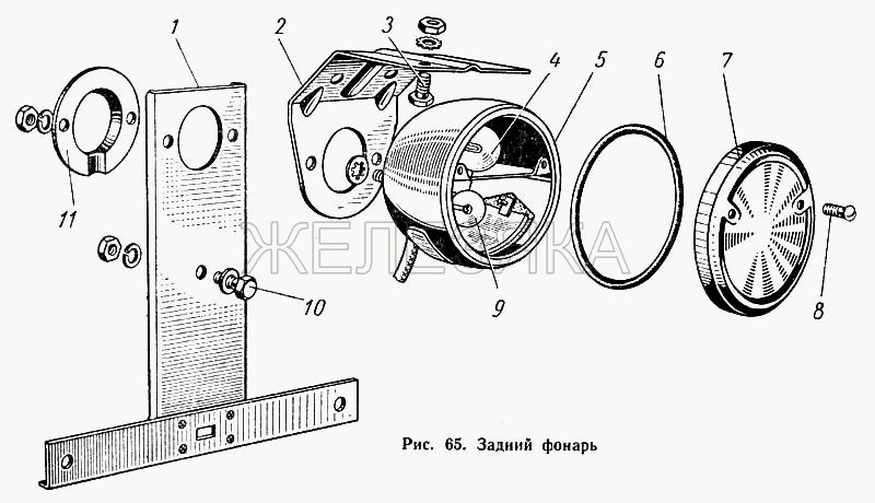

я до сих пор понять не могу как две лампочки могут в себя включать три функции (стоп, габарит и поворотник), может кто объяснит?

одна лампочка из них  2-х контактная, т.е. нажимаешь на тормоз она загорается ярче(2 нити горит)а так габарит горит(одна нить лампы), также и в передних капельках габарит+ поворотник
Лампочка двунитевая цокольная 21/5W12V. Пятиватная нить при включении габарита горит постоянно. 21Вт-нить поворотника, более мощная и более яркая. Когда 21Вт нить моргает, это значит цепь прерывается реле поворота. В "дракончиках" лампочка однонитевая. Если в габариты (задние) воткнуть лампочку 21Вт, то поплавится рассеиватель. Это я к тому, что "2 нити " НЕ горят.
меня просто смутило то, что к фонарику подходит всего два провода, я так понял по одному проводу приходит стоп и поворотник? Судя по схеме которая у меня еть.
