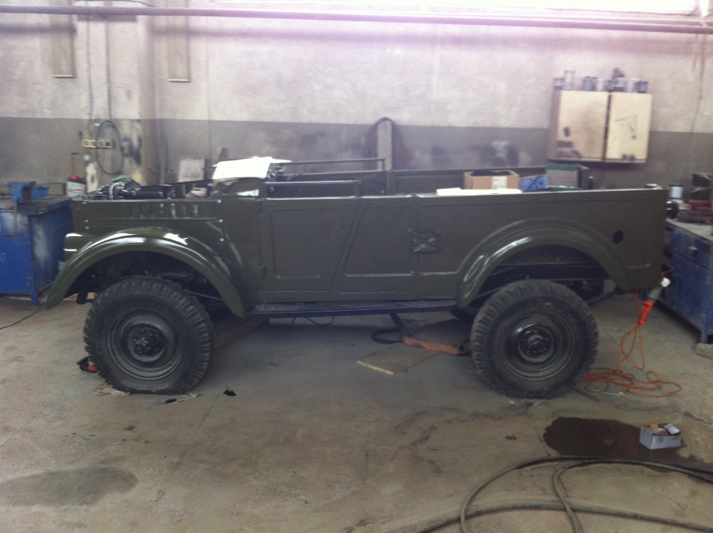

АВИАТОР 247 Жалоба Опубликовано: 6 февраля 2013 Сборка моего Газона 68г.в. продолжается.Сейчас он находится вот в таком состоянии. Цитата Поделиться сообщением Ссылка на сообщение Поделиться на других сайтах
АВИАТОР 247 Жалоба Опубликовано: 6 февраля 2013 (изменено) Началась,так сказать "мелочёвка" Первый вопрос:собирал в покраску каркас тента.Обнаружил в гараже дугу меньшую по высоте,чем мои родные дуги. Что за дуга?Кто что думает??? Изменено 6 февраля 2013 пользователем АВИАТОР Цитата Поделиться сообщением Ссылка на сообщение Поделиться на других сайтах
