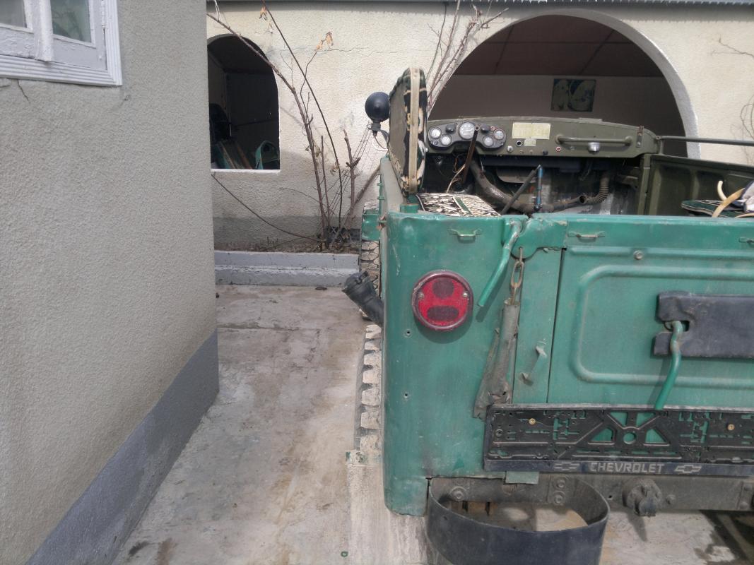

Murat Shahanov 6 Жалоба Опубликовано: 20 февраля 2013 (изменено) Добрый вечер комрады!Требуется скорая помощь)) Переднее левое колесо выступает относительно кузова и заднего колеса сантиметра на 3-4 больше чем правое переднее)))До разборки машина ехала как бы боком,визуально все вроде на местах,что бы это могло быть? Изменено 20 февраля 2013 пользователем Murat Shahanov Цитата Поделиться сообщением Ссылка на сообщение Поделиться на других сайтах

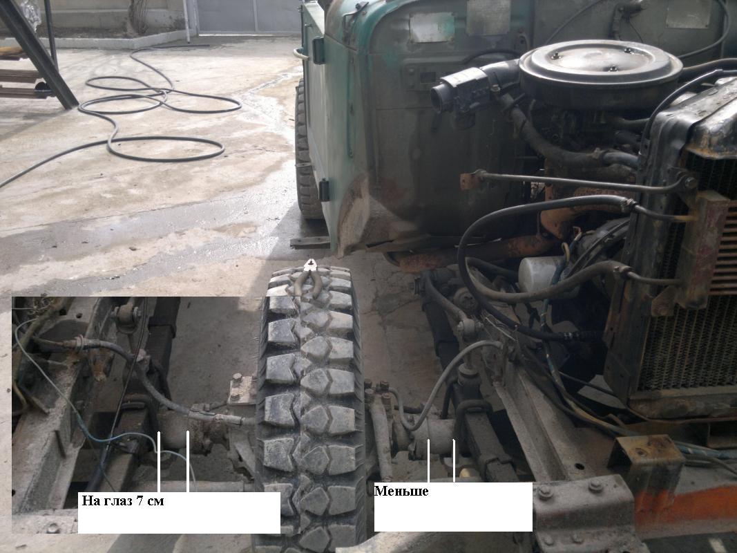

трехосный 75 Жалоба Опубликовано: 21 февраля 2013 По фотке трудно сказать, но, вроде, разглядел. 1 Цитата Поделиться сообщением Ссылка на сообщение Поделиться на других сайтах
ДeД 644 Жалоба Опубликовано: 21 февраля 2013 Надо бы до отсоединения моста фото сопряжения посадочного места рессоры с площадкой моста.Снизу,чтобы видно было. Цитата Поделиться сообщением Ссылка на сообщение Поделиться на других сайтах
Федот68 4 307 Жалоба Опубликовано: 21 февраля 2013 По фотке трудно сказать, но, вроде, разглядел. Молодец, трёхосный !. На совмещённом фото неплохо видно, что мост просто криво поставлен. Правую площадку на фото даже не видно, а левая - почти на половину своего "тела" торчит наружу...... Цитата Поделиться сообщением Ссылка на сообщение Поделиться на других сайтах

Murat Shahanov 6 Жалоба Опубликовано: 21 февраля 2013 Примерно так? Цитата Поделиться сообщением Ссылка на сообщение Поделиться на других сайтах
трехосный 75 Жалоба Опубликовано: 21 февраля 2013 (изменено) Cделаем так. Сравни расстояния между колес сначала одного борта, потом другого. Затем с ямы замерь расстояния крест-накрест (заднего левого-переднего правого и заднего правого-переднего левого). Таким образом ты все узнаешь. Считаю, что расхождение в 10мм некритично ( это когда выставишь уже). Не забудь передние колеса выставить параллельно задним. Изменено 21 февраля 2013 пользователем трехосный Цитата Поделиться сообщением Ссылка на сообщение Поделиться на других сайтах
ДeД 644 Жалоба Опубликовано: 21 февраля 2013 Видишь что одна площадка на 30 мм смещена? Делай выводы. Цитата Поделиться сообщением Ссылка на сообщение Поделиться на других сайтах
