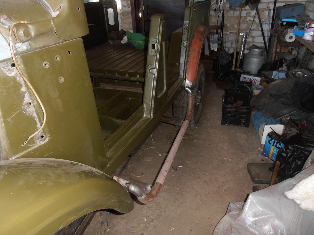

Smile2 745 Жалоба Опубликовано: 13 июля 2015 еще пару фото бамперочка И начали делать подножки, взяли на пару дней попользоваться гидравлический трубогиб-отличная вещица! Подножки думаю рифленым люминием зашить 4 Цитата Поделиться сообщением Ссылка на сообщение Поделиться на других сайтах
МММ 9 499 Жалоба Опубликовано: 13 июля 2015 Низковаты подножки то, Влад... 1 Цитата Поделиться сообщением Ссылка на сообщение Поделиться на других сайтах
Smile2 745 Жалоба Опубликовано: 13 июля 2015 (изменено) Низковаты подножки то, Влад...по нижнему уровню рамы, как раз. Плюс 33 колесики вкатятся и вообще гуд будет! А сейчас, да, низковаты. Но еще только примерка идет, посмотрим, может и двинем вверх еще Изменено 13 июля 2015 пользователем Smile2 Цитата Поделиться сообщением Ссылка на сообщение Поделиться на других сайтах
deryabin.docha 704 Жалоба Опубликовано: 13 июля 2015 Ето-то точно .вывернешь в лесу о пенек при случае... 1 Цитата Поделиться сообщением Ссылка на сообщение Поделиться на других сайтах
Smile2 745 Жалоба Опубликовано: 13 июля 2015 (изменено) Понял, может и вправду чего не учли, будем далее думать...Спасибо Изменено 20 июля 2015 пользователем Smile2 Цитата Поделиться сообщением Ссылка на сообщение Поделиться на других сайтах

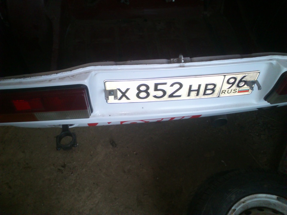

серый газ 193 Жалоба Опубликовано: 13 июля 2015 (изменено) осталось проушины подготовить вворчиваемые из шатуна не обычно смотрятся Изменено 13 июля 2015 пользователем серый газ 2 Цитата Поделиться сообщением Ссылка на сообщение Поделиться на других сайтах

Smile2 745 Жалоба Опубликовано: 17 июля 2015 из шатуна не обычно смотрятся6ae5914s-960.jpeg интересное решение! Надо подумать...хотел делать как серьгу тракторную, только чтобы вворачивалась в бампер, дабы сцепку можно было быстро одевать/снимать. Крюки примерил, не понравилось, да и там танковые рядом совсем, даже в декоративных целях их ставить не хочу Цитата Поделиться сообщением Ссылка на сообщение Поделиться на других сайтах
kyzya 465 Жалоба Опубликовано: 17 июля 2015 Низковаты подножки то, Влад...тут и родные частенько достаёшь...эти точно вывернешь,как по мне не ниже родных. 1 Цитата Поделиться сообщением Ссылка на сообщение Поделиться на других сайтах

Вячеслав 7 565 Жалоба Опубликовано: 17 июля 2015 .....хотел делать как серьгу тракторную, только чтобы вворачивалась в бампер, дабы сцепку можно было быстро одевать/снимать. В эту дырочку набьётся глины, всё застынет намертво и будешь в говнах под дождём отвёрточкой ковырять и тряпочкой резьбу чистить. На иномарках такое же решение)))на бампере крышечка и всё очень цивильно, а в бампере резьбовая втулка сквозная и всё гамно с дороги точняком в трубочку укладывается. Сколупываешь крышечку и на пару витков рым-болт загоняешь, а дальше -прочистка. Я тряпочку скрутил жгутиком, в отработке вымазал и впихнул во втулку, если чего, проталкиваешь её пальчиком и крутишь в своё удовльствие. Но на машинах предназначенных для пересечёнки такой геморой я б себе не придумал. Сергей Трубогиб уже всё придумал. 3 Цитата Поделиться сообщением Ссылка на сообщение Поделиться на других сайтах
Smile2 745 Жалоба Опубликовано: 17 июля 2015 ну а если вкрутить и забыть?! Цитата Поделиться сообщением Ссылка на сообщение Поделиться на других сайтах

Smile2 745 Жалоба Опубликовано: 19 июля 2015 Парни, у кого машина на стандартных колесиках и с родными подножками-замерьте плиз расстояние от земли до подножки, если не затруднит. Цитата Поделиться сообщением Ссылка на сообщение Поделиться на других сайтах
