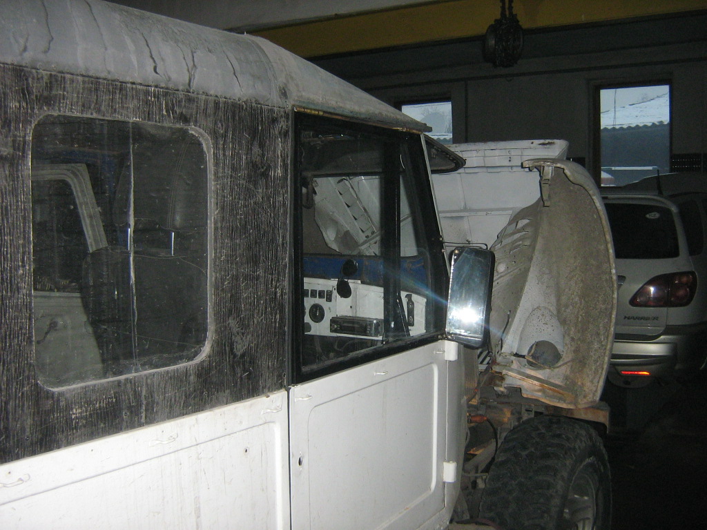

Отправлено 11 Апрель 2013 - 12:15
Похоже?

трехосный , не томи, рассказывай
#19 трехосный
трехосный
  • 723 сообщений
  • Город:семипалатинск
  • Интересы:газик, покатушки,песни у костра
Отправлено 11 Апрель 2013 - 14:36
Да особо-то нечего. На зимней крыше стоят ( пока только справа)  http://www.gaz69.ru/...шишигины +двери
