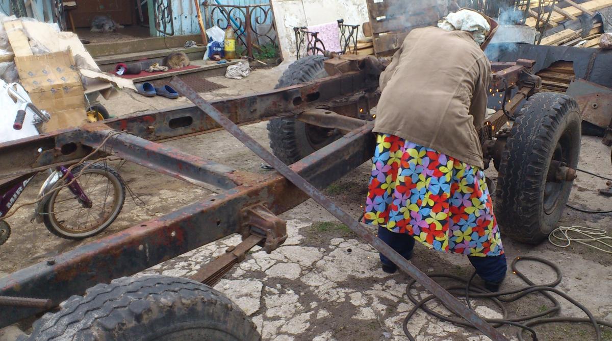

Мещёра 354 Жалоба Опубликовано: 13 мая 2013 (изменено) Здравствуйте уважаемые любители легендарного ГАЗ-69! Наконец то моя мечта сбылась и я приобрел 69-го. Впервые я обратил внимание на ГАЗик много лет назад во время отдыха в Абхази, а окончательное решение о приобретении машины принял увидев прекрасную работу нашего форумчанина из Крыма. Итак, ГАзон куплен, цель поставлена. Задача - постараться сохранить внешний облик легенды, воткнуть td27t + МКПП Atlas, 35-ю резину ну и кожаный салон. ДВС и МКПП доставлены из Владивостока, работа началась. ГАзик достался мне очень сильно "заколхоженым". Ситуация осложнялась тем, что видимо предыдущий хозяин являлся владельцем сварочного аппарата и упражнялся на 69-м. Практически не осталось места, куда бы он не дотянулся. Первым делом я срезал крышу и снял кузов, ДВС, МКПП. Отмыл раму, зачистил её и покрасил. Мама по специальности - электросварщик! Изменено 13 мая 2013 пользователем Zummerin 6 Цитата Поделиться сообщением Ссылка на сообщение Поделиться на других сайтах

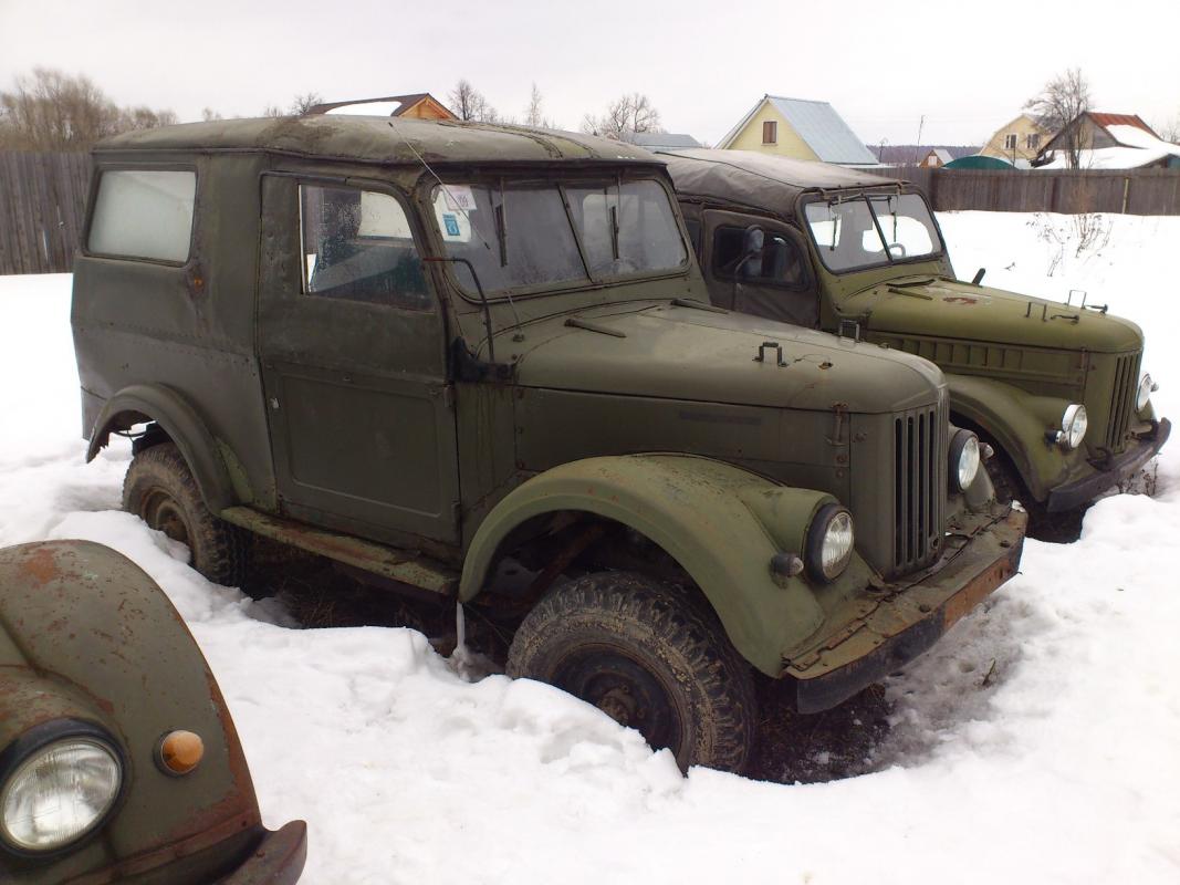

LND_Inquisitor 1 882 Жалоба Опубликовано: 13 мая 2013 А там рядом то более живые и неколхозные экспонаты на фото - они не продавались? Почему их не взял? Цитата Поделиться сообщением Ссылка на сообщение Поделиться на других сайтах
Мещёра 354 Жалоба Опубликовано: 13 мая 2013 (изменено) Продавался тот что слева стоял и еще парочка, что не попали в фото. Но этот подкупил наличием военных мостов и крепкой рамой от "буханки" или от "головастика", интересным симбиозом двигателя 21-й Волги, МКПП от ГАЗ-51 и раздаткой от ГАЗ-67 Изменено 13 мая 2013 пользователем Zummerin Цитата Поделиться сообщением Ссылка на сообщение Поделиться на других сайтах
PSSerge 232 Жалоба Опубликовано: 13 мая 2013 (изменено) Продавался тот что слева стоял и еще парочка, что не попали в фото. Но этот подкупил наличием военных мостов и крепкой рамой от "буханки" или от "головастика"! td27t + МКПП Atlas почем взял если не секрет? Изменено 13 мая 2013 пользователем PSSerge Цитата Поделиться сообщением Ссылка на сообщение Поделиться на других сайтах

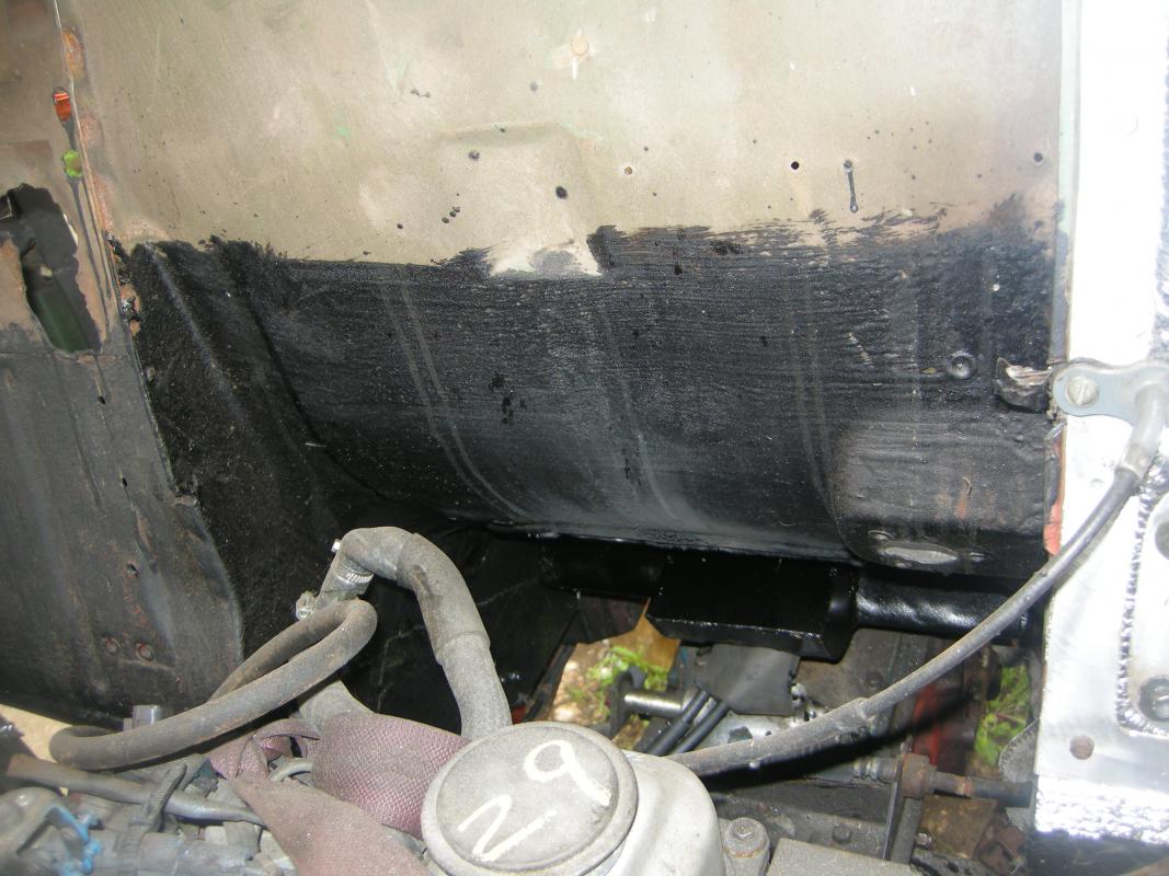

Мещёра 354 Жалоба Опубликовано: 1 ноября 2013 (изменено) владимир Ф - спасибо! Отпуск закончен, "смовар" остыл... Все что успел! Много времени ушло на борьбу со ржавчиной... Рама прямая как доска, при установке брызговика двигателя образовалась большая щель, принял решение закрыть её пластиной из алюминия. Изменено 1 ноября 2013 пользователем Zummerin Цитата Поделиться сообщением Ссылка на сообщение Поделиться на других сайтах
lory 197 Жалоба Опубликовано: 1 ноября 2013 Рама прямая как доска, при установке брызговика двигателя образовалась большая щель, принял решение закрыть её пластиной из алюминия. Рама прямай- прикус правильный! Молодец, руки нормально растут Цитата Поделиться сообщением Ссылка на сообщение Поделиться на других сайтах

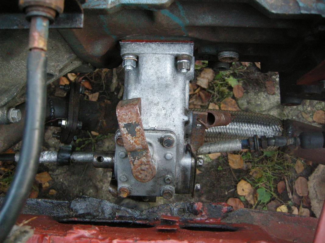

Мещёра 354 Жалоба Опубликовано: 24 июня 2014 (изменено) По просьбе нашего коллеги с Сахалина устанавливающего td27, выкладываю некоторые фотки: 1. Создал легкодоступное пространство к МКПП от Atlas 2. Изготовил съемную опору кулисы МКПП управляющую тросами включения коробки. 3. Опоры двигателя. 4. Подкапотное пространство. 5. Крепление морды. 6. Переварил маслобак. 7. Усилил рессоры - подложил 1 коренной лист и 3 мелких нижних, всего 4 листа, это для того, что бы мост не встретился с маслобаком. Также воткнул пружины от Mersedes и аморты от Шнивы. Изменено 24 июня 2014 пользователем Zummerin 4 Цитата Поделиться сообщением Ссылка на сообщение Поделиться на других сайтах
илья2004 359 Жалоба Опубликовано: 24 июня 2014 прикольно с рычагом кпп получилось, мерседес не меньше Цитата Поделиться сообщением Ссылка на сообщение Поделиться на других сайтах
Мещёра 354 Жалоба Опубликовано: 24 июня 2014 прикольно с рычагом кпп получилось, мерседес не меньше На самом деле хотелось бы более вертикально его расположить, но один из тросов оказался довольно коротким и что бы не получилось критического перегиба троса пришлось кулису положить. Посмотрим как будет включаться, может потом переделаю более вертикально! Цитата Поделиться сообщением Ссылка на сообщение Поделиться на других сайтах

sakh_69 61 Жалоба Опубликовано: 26 июня 2014 Это БОМБА!!! Спасибо огромное за подробный отчет! Без всяких понтов, попросил человека помочь, помог и не отправил форумы копать! Теперь по делу: 1. Крепления двигателя оставлю atlas с подушками, они откручиваются. 2. Картер коробки у меня алюминий. (полегче малясь) Вопрос: чем отличаются поддоны atlas и terrano? (у меня atlas) 3. Двигатель от моста у меня на достаточном расстоянии (серги в 2 раза удлиннял). Фотка с телефона за качество sorry! По карданам: есть 2 кардана atlas (перед, зад). Думаю вытянуть родные, померить и торцануть концы, которые к мостам. Центрануть на станке и обварить. Креставины на первый взгляд одинаковые.Не мерил. Руляка похже от 80-ки? С кулисой ловко разобрался. Цитата Поделиться сообщением Ссылка на сообщение Поделиться на других сайтах
