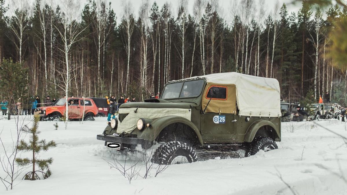

Мещёра 354 Жалоба Опубликовано: 25 февраля 2017 (изменено) да хорошо покатались завидую белой завистью. я дважды в год мимо спас клепиков проезжаю когда сына на дачу отвозил и привозил даже помню как то на встречу газик попался но я не успел тормознуть и он куда то свернул, а запомнил я этот населенный пункт потому что там дорога около 20км петляет аж жуть в сторону рязани всегда кажется что дорожники ее с большушего бодуна делали первый раз прикалывался а потом уж не до приколов, я так понял что ты где то рядом так что если в этом году поеду позвоню может и в гости на чашечку чая загляну хоть живьем увидиться. Однозначно... Пока слепил из того, что было! Самые интересные моменты были при прохождении подъемов, но у меня этого видеоматериала нет, может кто выложит... Подводя итоги могу сксзать следущее, мероприятие мне очень понравилось! С нашими газоводами познакомился! По соревнованию можно сделать вывод - подвела меня резина (гудричи. по сравнению с боггерами и даже симексами по снегу не идут), вал- рейсинг в переднем мосту - не для соревнований, а для спокойного тяжелого бездора, машина на скорости в поворот не вписявается ( надо быть Колинном Макреем, что бы ювелирно перед поворотом нестись с вывернутым до упора рулём! Но, как говориться, будем тренироваться! Изменено 26 февраля 2017 пользователем Мещёра 1 Цитата Поделиться сообщением Ссылка на сообщение Поделиться на других сайтах

sakh_69 61 Жалоба Опубликовано: 21 марта 2017 На старт я припознился, все уже выстроились, нашим ГАЗонам рядом места уже не было, по началу планировали стартовать втроём... встали, где осталось место. Мне досталось свободное место с кучей негреблённого как специально перед машиной снега и с зарослями подрастающего берёзнячка. Старт... на старте я самонадеянно дал фору УАЗам... Но снег оказался по ... вам по пояс будет! Лидирующие УАЗы оторвались от меня на 37-х Simex Extreme Trekker и это было их преимущество перед моими 35-ми BFGoodrich Mud-Terrain T/A KM2... Вся\кие там Жипы и Митсу помечали территорию...рубиться в снегу у них не выходило... Я предварительно насмотревшись старых видеороликов про рубилово в снегу взял две лопаты, но они были лишние, нам не пригодились, машина ни разу не села на мосты... "Наглая" красная НИВА на колёсных редукторах предательски воспользовалась моим невписанием в поворот (надо было сносить красную ленточку нафиг) и обошла меня! После первого круга, когда началась бешаная работа рулём, я понял, что здорво вспотел и еще один такой круг и мне надо брать паузу! Нужна тренировка! В легковой машине расслабился и одной рукой подруливаешь на 140-150 км/ч, а здесь как на полные повороты руля надо производить в течении секунды, не успел - не вписался! Серега, привет! Ну твой Газосубарь как гуливер смотрится на фоне этих двух газиков! Красава! Побед и призовых мест тебе! 1 Цитата Поделиться сообщением Ссылка на сообщение Поделиться на других сайтах

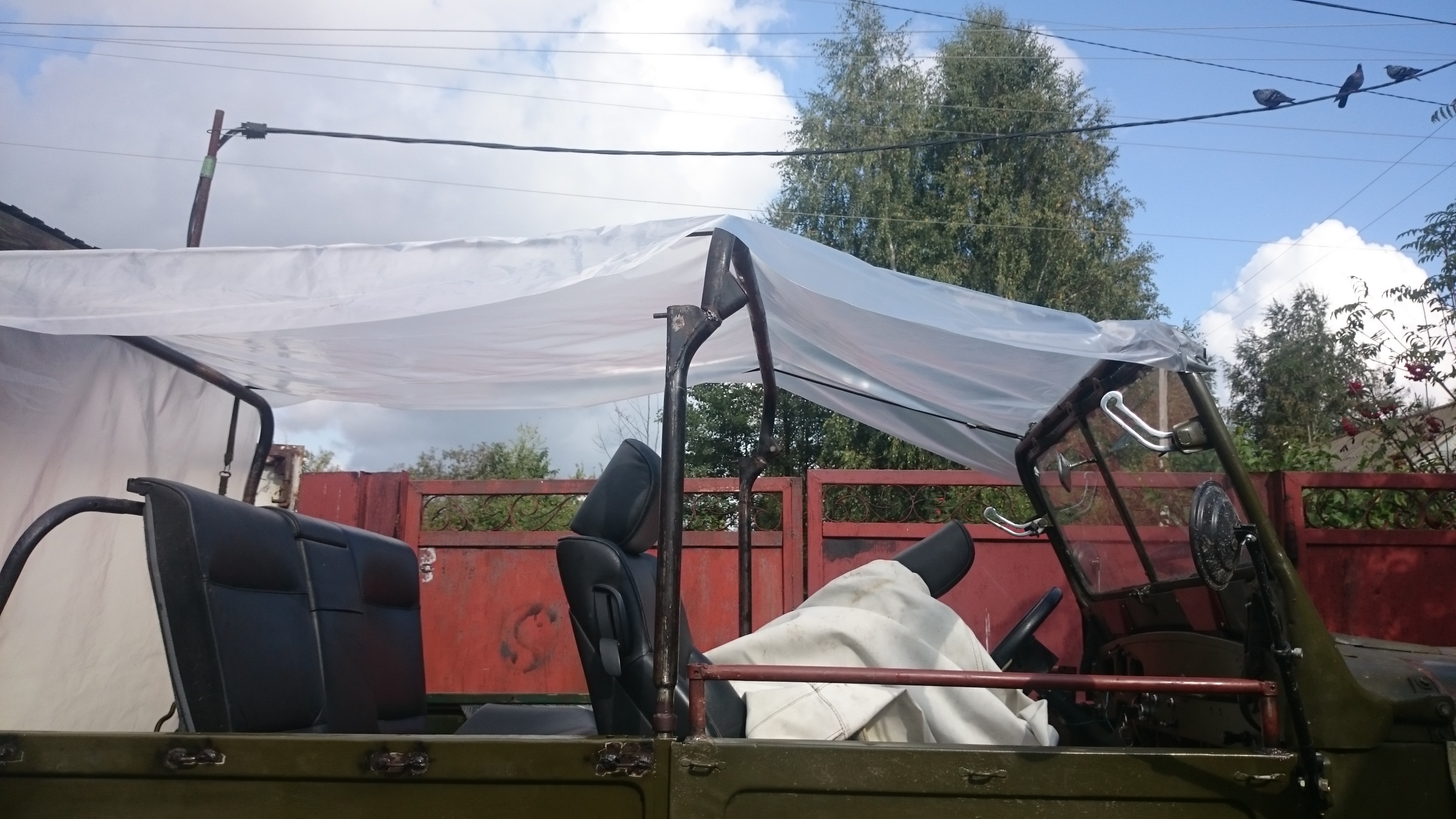

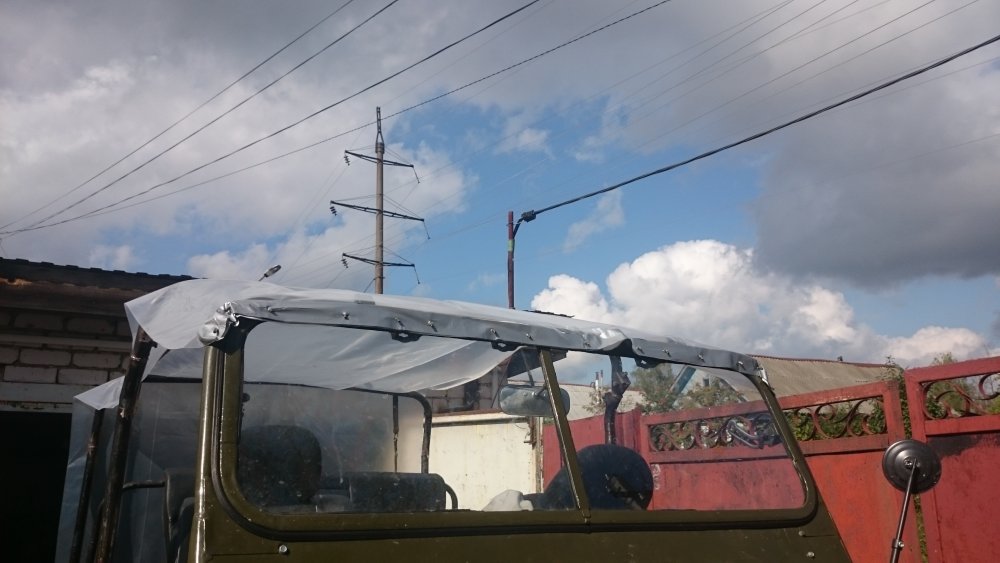

Мещёра 354 Жалоба Опубликовано: 13 сентября 2017 Друзья, не спешите выкидывать на помойку так широко разрекламированый когда то тент от Трубогиба, под него можно подложить плёнку, тогда возможно Вас под тентом не замочит дождём! 1 1 Цитата Поделиться сообщением Ссылка на сообщение Поделиться на других сайтах
