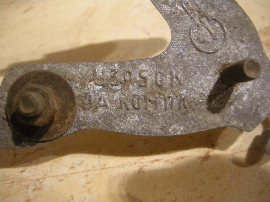

Нашел фото родного утеплителя на капот...
Немного, как восстанавливал боковые панели кузова...
