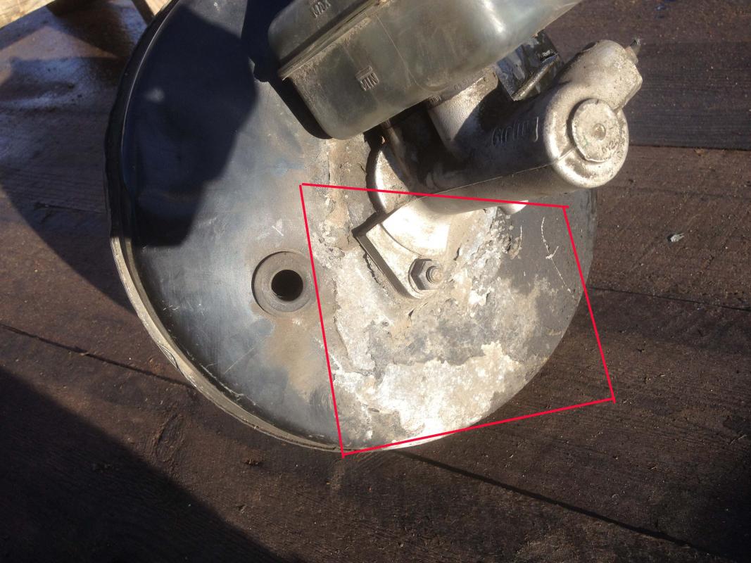

Конь 811 Жалоба Опубликовано: 10 ноября 2013 (изменено) Всех приветствую. Не люблю напрягать людей (особливо по мелочам). Думал куплю сам педальки. Ан нет! Купить то купил, но видно поторопился - надо было сразу к Диме обратится. Ну ладно. Вот что имею на данный момент: Не хватает клапана, лягушка вроде есть. но вот чем она должна нажиматься... вроде как отсутствует... Что ещё не нравится: явно от тормозухи пятно.... Порван (как его назвать-то), пусть будет чехол Отрезано совсем не правильно - придётся наваривать мне кажется... В принципе ни чего страшно, исправляемо. мои выводы такие: 1. обязательно делать дефектовку данного девайса 2. прежде чем что то покупать - надобно обратиться к друзьям-коллегам за помощью... Изменено 10 ноября 2013 пользователем Конь Цитата Поделиться сообщением Ссылка на сообщение Поделиться на других сайтах

ПИЛлАУ 485 Жалоба Опубликовано: 10 ноября 2013 Вечер Добрый! 1ф. ГТЦ на два контура перед-зад,разводка простая,трубку на мостЪ и тройникЪ,от него на ртц. 2ф.Нет стопора-отжима для стоп сигнала на педали тормоза(можно изготовитЪ). 4ф. Нет,это не от тормозухи,это от близЪкого расположения к двигателю(особенностЪ бмв,на всех "сковородах" ВУТа такая хренЪ,просто зачиститЪ и покраситЪ). 5ф.Порван пылЪник ГЦС,замена(идет в ремкомплекте всего ГЦС(стоил 172рубля(весЪ рк),неделю на зад). 6ф.Пилили вандалы,руки отломатЪ!!!,нет куска с 4-м отверстием для шпилек сковороды ВУТа.,решаемо... Нет фото как женитЪ сковороду с педалЪным блоком...,они по шпилЪко-отверстиям совподаютЪ?,если нет,то "хоботЪ" отсутствуетЪ...(переходник от педалей к сковороде). Не помешает иметЪ ремкомплекты ГЦС и ГТЦ.,на всякий случай...,хотя ломатЪся там нечему... немцы! Одна проблема,если ГЦС и ГТЦ хранилисЪ без ДОТа внутри,то 99% манжеты на замену(для чего и ремкомплекты). Ну,как то так... Цитата Поделиться сообщением Ссылка на сообщение Поделиться на других сайтах
Конь 811 Жалоба Опубликовано: 10 ноября 2013 Дима, спасибо - ответ развёрнутый, профи. Вопросы. 1. Стоп отжим: из чего изготавливать? Как выглядит? 2. как женить педали со сковородой посмотрю. Переходника вроде ни какого нет. Из сковороды торчитшток, который (как я понял) крепится к педали тормоза. Это есть. 3. по 6 фотке буду исправлять. По запчачастям - написал в личку. Спасибо за соучастие и помощь. Бум внедрять С уважением, Саша Цитата Поделиться сообщением Ссылка на сообщение Поделиться на других сайтах
