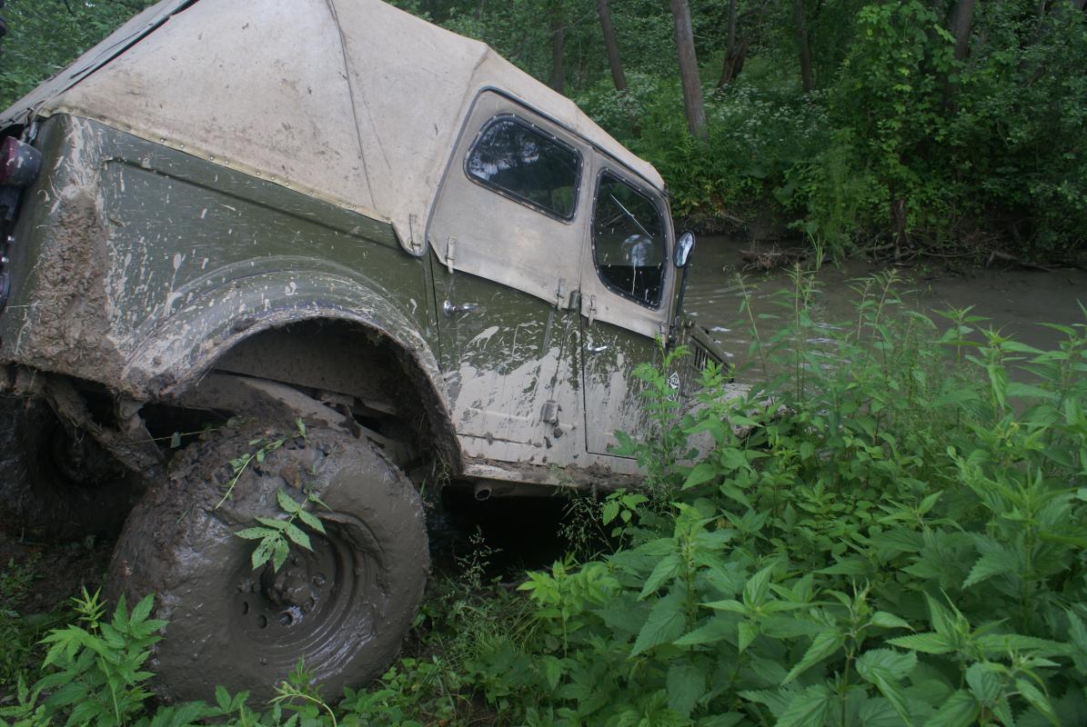

Конь 811 Жалоба Опубликовано: 16 июня 2014 (изменено) 13.06.2014 был пробный выезд. Грязи практически нет, но пара-тройка мест было. Пока из меня джипер - как из бабки футболист, но всё равно интересно. Не большой отчёт. Начало... Наконец-то грязь!!! Это я Санька вытаскиваю... А это Серёга барахтается: Даже брод не большой преодолели, прикольно! Ещё одна грязь, по тяжелее... Прям засасывала сапоги, что приходилось двумя руками вытаскивать. Лебеда только и помогла.. Брод поглубже... А на этом спуске, Конь малость забздел... ну нет опытный пока... Сначала Сашка с Серёгой преодолели, а потом я - по накатанной колее: Потери: коротнул ножник - не закрепил по спешке, сгорел провод от центрального переключателя до замка зажигания. На этом потери закончились, Вот такое, не большое путешествие на Ермаке 13.06 получилось. Сейчас он помыт, просушен... Ждём дождей и осень. Изменено 16 июня 2014 пользователем Конь 1 Цитата Поделиться сообщением Ссылка на сообщение Поделиться на других сайтах

Конь 811 Жалоба Опубликовано: 16 июня 2014 (изменено) Есть у нас энерджайзер покатушек - Серёга.... Он наметил маршрут: вдоль Рогачёвки - до Конакова и выйти на берег Волги. До Конаково не дошли, чёт притомились малость.. Да и дела требовали возврата назад. Серый на нас бухтел за это, что цель не достигнута. Как старый дед. Да, подножки на месте, да и зеркала привинтил... Низкий поклон Рейну и Серёге за зеркала. А будет желание покататься - милости просим! Изменено 16 июня 2014 пользователем Конь Цитата Поделиться сообщением Ссылка на сообщение Поделиться на других сайтах
