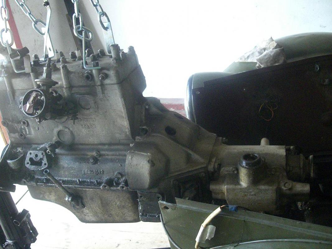

antanioni 0 Жалоба Опубликовано: 18 августа 2013 Снял мотор с коробкой, легко и не принуждённо. Причина поломки - коленвал развалился пополам. Чешу репу, ремонтировался пред - предыдущим хозяином из новых з/ч. Пробег не больше 3000км. Могли крышки поставить от другого мотора или перевернуть.Тады вечная 99% поломка. Мдя... Или вс ёже рискнуть, вкладыши (не все) с сильными задирами , поплавок практически не закручен. Масло явно не хватало, 1,5 на холодную и почти до нуля на разогреве. Цитата Поделиться сообщением Ссылка на сообщение Поделиться на других сайтах
Федот68 4 339 Жалоба Опубликовано: 19 августа 2013 У мну подобное было на моторе ЯМЗ 238... ( обрыв колена по второй коренной шейке. Наискось. В первом рейсе после капиталки мотора на суппер-пуппер ремзаволде в Боровске....) Мотор тупо поменяли на другой ( с КраЗА - "лаптёжника" сняли, выкинув наф турбонаддув. Ну и поставив свой ТНВД с форсунками) Поройся по форуму. Попадаются моторчеги М20. За совсем недорого ( 7,5 тыров тут недавно промелькнул....) Цитата Поделиться сообщением Ссылка на сообщение Поделиться на других сайтах

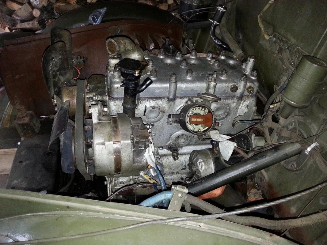

antanioni 0 Жалоба Опубликовано: 6 ноября 2013 (изменено) Воткнул. Завёл. Давления нет. Открутил масло-фильтр. (поставил переходник на обычный жигулёвский) Фильтр сухой. дополнительно кинул шланги на корпус фильтра тонкой очистки, предварительно сняв фильтрующий элемент. Залил в эту ёмкость масло. Снова завёл. Давление на холост. 2,5. Потекло масло под крышкой бачка тонкой очистки. Поставил новую прокладку, затянул потуже. Вопрос? Сейчас отсоединять шланги на этот бачёк или оставить как есть? Изменено 6 ноября 2013 пользователем antanioni Цитата Поделиться сообщением Ссылка на сообщение Поделиться на других сайтах
1707 463 Жалоба Опубликовано: 7 ноября 2013 Если поставил переходник и жигофильтр, то зачем тебе ФТО? Поставь заглушки на МН и вперед. Цитата Поделиться сообщением Ссылка на сообщение Поделиться на других сайтах
