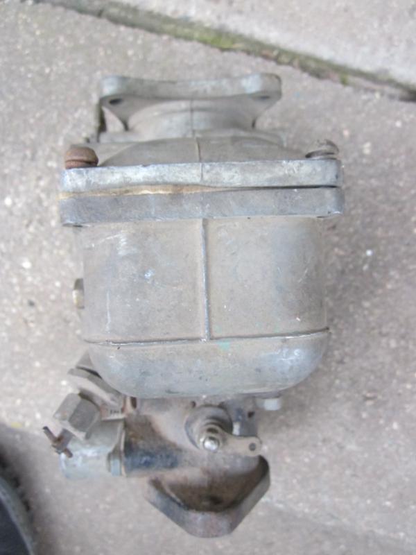

 Подскажите , пожалуйста ,  это   карбюратор К22Е или К22Б ?
Спасибо.
Фото получше.

выбито скорее всего Е, т.к вроде как 22-го с Б нет в природе.
но это не означает, что на фото карбюратор 22Е, только верх от него, а низ от 22Г

Разобрались ...
к22б в природе есть ! )))

Карбюраторы К-22Б и К-22В ставили на ГАЗ-67Б, на них в отличии от К-22Г нет ограничителя числа оборотов ДВС.

К-22 Е ставился на Победы. Посмотри цифры на ГТЖ (там где вкручена игла). Должны быть цифры 315 и 225.
