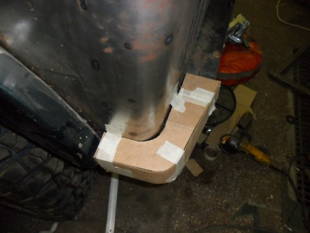

vs85 0 Жалоба Опубликовано: 19 февраля 2014 Приветствую всех, не люблю долгие вступления и романтику так что сразу к делу: Цели репорта- рассказать о постройке машины, общение с единомышленниками, поиск нужных запчастей и, всё что так или иначе относится к тематике газ 69. Мой первый проект, до этого ничего подобного не делал. Строится машина выходного дня, в меру красивая,надёжная, проходимая , комфортная , в общем пока без экстрима, просто для получения удовольствия . Приехал сам. Таким я встретил кузов. Мне он понравился. Распилил и выкинул всё кроме моторного щита, стоек дверей. И рамку лобового оставил Рама Прикоснулся к ней , часть упала на пол, а с пола поднимать нельзя - грязно типо и всё такое.. взял с полки новый металл, трарфареты ,отрезные диски,шум, сварка , в общем привёл в порядок Кузов от моторного щита и до конца исполнил из листового металла 1.2мм и профильных труб разного сечения. Под переднюю лебёдку сделал конструкцию Исполнил площадку под лебёдку из профильных труб, от лонжеронов, которые усилил листом 3мм. Вот она на месте, красивая, из поднебесной и главное, не совсем подходящая к концепции этого проекта.Она мне не нравится, честно. Пишут что цена/ качество хорошо. Надеюсь, она задымится раньше чем начнёт хрустеть рама Из-за того что внешний вид спереди нужно оставить заводским( всё что выше бампера) лебёдка встала очень низко , соответственно и бампер тоже. Из-за этого думаю снизится проходимость и будет хуже преодолевать препятствия при наезде, уже хочу всё переделать. Посмотрим, что скажут товарищи с опытом. Установил военные мосты и дисковые тормоза. Задний бампер, Трарфарет боковины Аккуратно вырезаю Собираю и прихватываю Дальше идёт монотонная работа разметочная , отрезной машинкой и.. И в нутри. Крепится на 4 болта м14, два горизонтально по краям два вертикально около клюза, усиления ещё не все на месте Кузов будет пикап, сейчас занимаюсь крышей, дверьми и надставками. Работы ещё много ,соберусь с силами и продолжу. Цитата Поделиться сообщением Ссылка на сообщение Поделиться на других сайтах

МММ 9 499 Жалоба Опубликовано: 19 февраля 2014 (изменено) За бампер задний еще подумай... Исполнение - супер, только нужен ли он такой...??? Изменено 19 февраля 2014 пользователем МММ Цитата Поделиться сообщением Ссылка на сообщение Поделиться на других сайтах

vs85 0 Жалоба Опубликовано: 19 февраля 2014 За бампер задний еще подумай... Исполнение - супер, только нужен ли он такой...??? Я преследовал следующие цели - открыть колёсам доступ к препятствиям, вроде получилось, далее - в нём стоит клюз -мысли следующие- если будут тянуть в бок - нагрузка на бампер приличная, отсюда усилители, и ещё хотелось закрыть заднюю качалку рессоры от возможных повреждений. то что слишком мощный и тяжёлый в этом плане? Цитата Поделиться сообщением Ссылка на сообщение Поделиться на других сайтах
МММ 9 499 Жалоба Опубликовано: 19 февраля 2014 Вот смотри, что ты пишешь.... Строится машина выходного дня, в меру красивая,надёжная, проходимая , комфортная , в общем пока без экстрима, просто для получения удовольствия. А приготовления, прям на Ладогу собрался....)))' Цитата Поделиться сообщением Ссылка на сообщение Поделиться на других сайтах

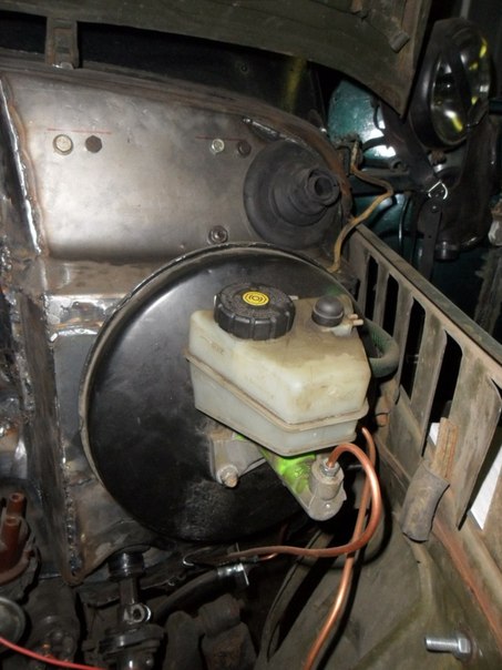

vs85 0 Жалоба Опубликовано: 20 февраля 2014 (изменено) Педали тормоза и сцепления от 124 мерседеса в сборе Вакуумник с ГТЦ от него же Сидения от ауди а5 Кузов внутри Бак пока поставил так, 70 литров.Горловину выведу на правый борт. Изменено 20 февраля 2014 пользователем vs85 Цитата Поделиться сообщением Ссылка на сообщение Поделиться на других сайтах
