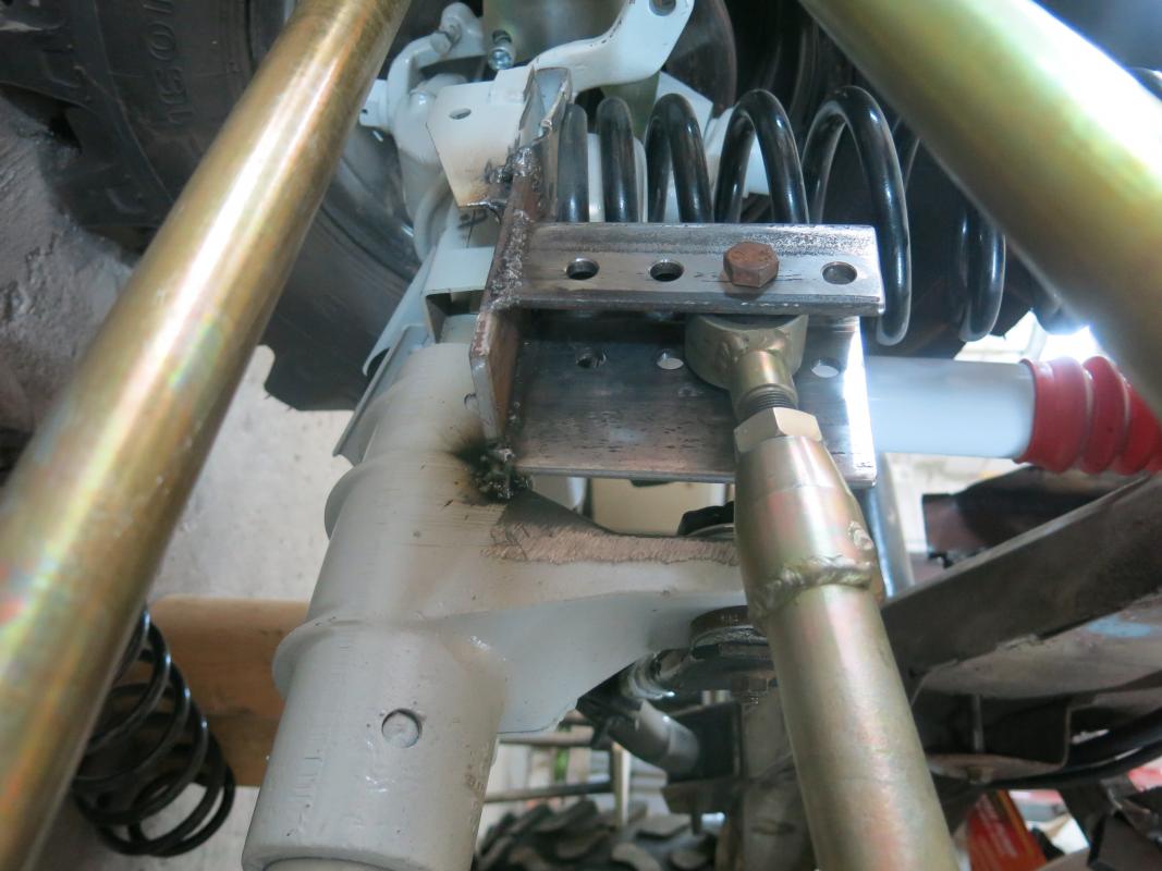

1200rt 326 Жалоба Опубликовано: 7 октября 2016 наступила осень и я прикрепил панару, переделал "домик" на раме в место шаровой под сайлентблок, и на мосту изготовил с возможностью регулировать высоту 3 Цитата Поделиться сообщением Ссылка на сообщение Поделиться на других сайтах

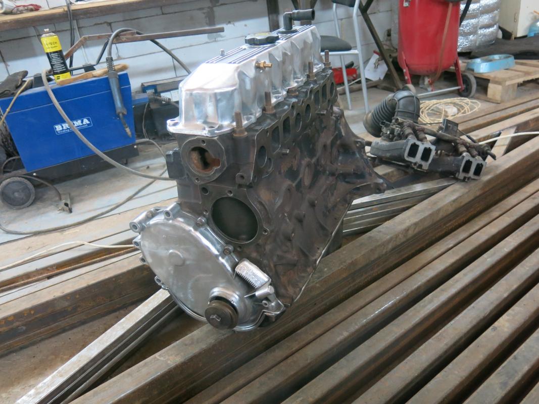

1200rt 326 Жалоба Опубликовано: 18 ноября 2016 (изменено) Все детальки для двигателя год назад были закуплены, но только на этой неделе отдал блок "Мотор-Центр", там мне запрессовали вкладыши распредвала и пальцы в поршни и я приступил к сборке движка, еще пришлось шлифануть и голову и блок. Делать - так делать! Изменено 18 ноября 2016 пользователем 1200rt 2 Цитата Поделиться сообщением Ссылка на сообщение Поделиться на других сайтах

1200rt 326 Жалоба Опубликовано: 18 ноября 2016 двигатель думаю покрасить, чем посоветуете? Цитата Поделиться сообщением Ссылка на сообщение Поделиться на других сайтах
speedoff 3 826 Жалоба Опубликовано: 19 ноября 2016 http://certa.ru/products/certa/ Цитата Поделиться сообщением Ссылка на сообщение Поделиться на других сайтах
АлексейК 1 174 Жалоба Опубликовано: 19 ноября 2016 (изменено) На кой красить термостойкой??? Если блок нагреется хотя бы до 200 градусов - этот двигатель уже на помойку. Десятки блоков красил обычным автомобильным акрилом. Некоторые (по пожеланиям владельцев) - базой под лак. Ни один не облез и не (ха-ха) обгорел. На всех моих двигателях, за коими имел возможность наблюдать годами - акрил не облазит даже в местах, где выпускной коллектор проходит не далеко от блока. Грунт перед покраской, естественно, обязателен. Любой недорогой двухкомпонентник. Изменено 19 ноября 2016 пользователем АлексейК 1 Цитата Поделиться сообщением Ссылка на сообщение Поделиться на других сайтах
1200rt 326 Жалоба Опубликовано: 19 ноября 2016 спасибо Цитата Поделиться сообщением Ссылка на сообщение Поделиться на других сайтах

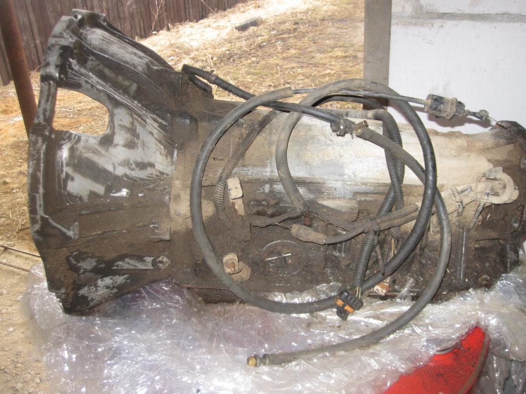

LexaNeDoma 986 Жалоба Опубликовано: 30 ноября 2016 Могу предложить АКПП И раздатку. Цитата Поделиться сообщением Ссылка на сообщение Поделиться на других сайтах
mstf 5 Жалоба Опубликовано: 30 ноября 2016 Можно поинтересоваться, что за движок Вы ставите, модель? Очень похож на Опель CIH/ Цитата Поделиться сообщением Ссылка на сообщение Поделиться на других сайтах
1200rt 326 Жалоба Опубликовано: 1 декабря 2016 Можно поинтересоваться, что за движок Вы ставите, модель? Очень похож на Опель CIH/ двигатель jeep 2.5L AMC 150 ( http://jeep.avtograd.ru/cherokee/engines/info.htm) Цитата Поделиться сообщением Ссылка на сообщение Поделиться на других сайтах
1200rt 326 Жалоба Опубликовано: 1 декабря 2016 не ожиданно на этом форуме, по коробке и раздатке очень заманчиво, особенно если 242, 231 у меня 2шт. по коробке вопрос, подойдет ли на 2.5L и с мозгами сойдется ли, но об автомате мысли были Цитата Поделиться сообщением Ссылка на сообщение Поделиться на других сайтах
LexaNeDoma 986 Жалоба Опубликовано: 1 декабря 2016 Раздатка, жгуты, коробка мозгов, бублик,маховик. Всё есть. 1.5 литра Балантайса и грамм 200 икры. Чуть не доезжая Клина. Цитата Поделиться сообщением Ссылка на сообщение Поделиться на других сайтах
1200rt 326 Жалоба Опубликовано: 1 декабря 2016 (изменено) блин, ты не оставляешь мне выбора, а какая раздатка то? на круглом шильде должно быть написано Изменено 1 декабря 2016 пользователем 1200rt Цитата Поделиться сообщением Ссылка на сообщение Поделиться на других сайтах
LexaNeDoma 986 Жалоба Опубликовано: 1 декабря 2016 Не знаю точно. Шилды не вижу. Завтра исследую агрегат. Цитата Поделиться сообщением Ссылка на сообщение Поделиться на других сайтах
1200rt 326 Жалоба Опубликовано: 1 декабря 2016 а с какого аппарата детальки, XJ или ZJ, похоже что движок AMC 242 - рядная шестерка Цитата Поделиться сообщением Ссылка на сообщение Поделиться на других сайтах
LexaNeDoma 986 Жалоба Опубликовано: 2 декабря 2016 Да, с рядной шестёрки. Только приехал, в гараже потёмки. С утра всё расскажу. Цитата Поделиться сообщением Ссылка на сообщение Поделиться на других сайтах
LexaNeDoma 986 Жалоба Опубликовано: 3 декабря 2016 Вроде 231/ знающий по фото определил??/. Номера нет. Цитата Поделиться сообщением Ссылка на сообщение Поделиться на других сайтах
