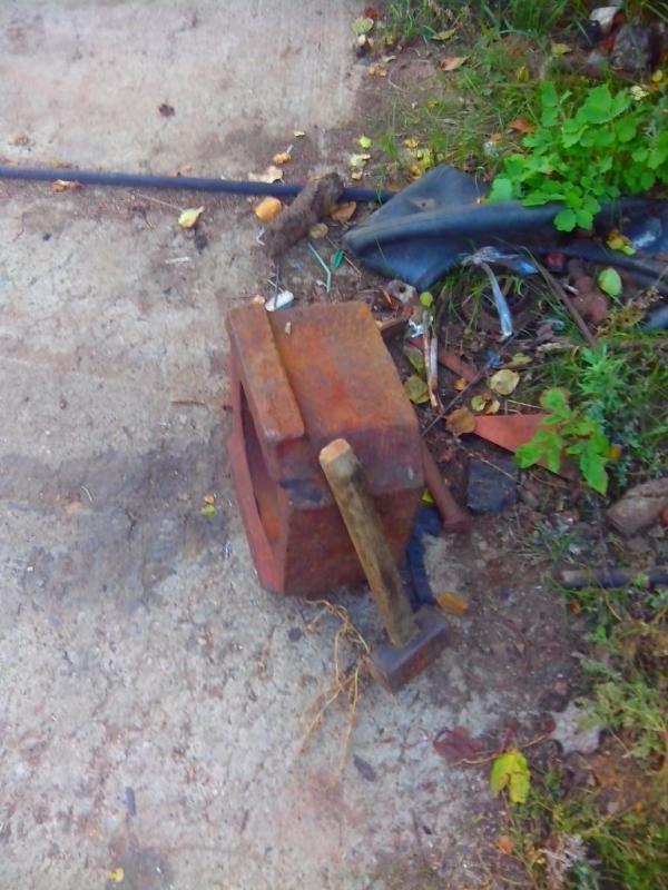

samdelay 174 Жалоба Опубликовано: 5 ноября 2015 Потихоньку продолжаю работу над машиной, тем более что газик сам предлагает им заняться)))) Накрылся генератор, рассыпалась КПП, и в движок пошёл тосол, стачивал голову под 92 бензин и зятянул по букварю к моменту протяжки обнаружил пену на клапанной крышке и сапуне, при замене прокладки сорвал шпильку) теперь ещё и её менять))) фото начала работ 1 Цитата Поделиться сообщением Ссылка на сообщение Поделиться на других сайтах

zotey 365 Жалоба Опубликовано: 5 ноября 2015 Похоже был перегрет Цитата Поделиться сообщением Ссылка на сообщение Поделиться на других сайтах
джон на 69 1 099 Жалоба Опубликовано: 5 ноября 2015 Потихоньку продолжаю работу над машиной, тем более что газик сам предлагает им заняться)))) Накрылся генератор, рассыпалась КПП, и в движок пошёл тосол, стачивал голову под 92 бензин и зятянул по букварю к моменту протяжки обнаружил пену на клапанной крышке и сапуне, при замене прокладки сорвал шпильку) теперь ещё и её менять))) фото начала работ Прокладку надо ставить старого образца, эти с герметиком не обжимаются как надо. Сталкивался с этим. Цитата Поделиться сообщением Ссылка на сообщение Поделиться на других сайтах
samdelay 174 Жалоба Опубликовано: 10 ноября 2015 Прокладку надо ставить старого образца, эти с герметиком не обжимаются как надо. Сталкивался с этим. Благодарю за совет! Вот ещё надо шпильки нормальные найти а то восемь шпилек сорвал уже. Цитата Поделиться сообщением Ссылка на сообщение Поделиться на других сайтах
gazonchik1969 1 642 Жалоба Опубликовано: 10 ноября 2015 Благодарю за совет! Вот ещё надо шпильки нормальные найти а то восемь шпилек сорвал уже. сколько тянешь?(момент). и без "рывка" надоть, плавный жим. Цитата Поделиться сообщением Ссылка на сообщение Поделиться на других сайтах
samdelay 174 Жалоба Опубликовано: 14 ноября 2015 сколько тянешь?(момент). и без "рывка" надоть, плавный жим. Да как не опытный совсем, послушал одного и решил дотянуть до 11кг ну и рванул первую шпильку потом понеслось уже остальные на 7кг начали рваться даже новые (как всем известно говно ещё то) ну короче грохнул восемь шпилек и сейчас надо все менять на всякий случай взял на 12 от змз так как пошла на резьбе алюминиевая пыль, вот сейчас думаю либо найти нормальные родные шпильки и рискнуть поставить или перерезать под эти. Цитата Поделиться сообщением Ссылка на сообщение Поделиться на других сайтах
