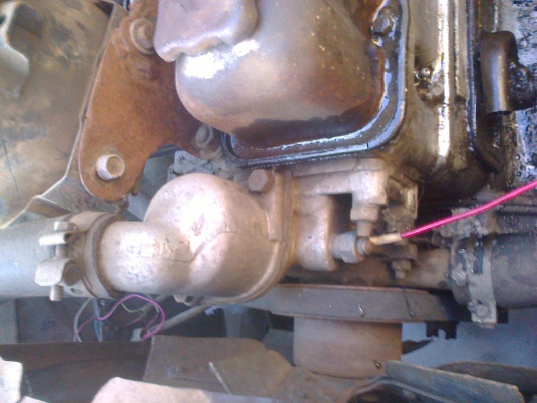

30aza666666 20 Жалоба Опубликовано: 25 марта 2014 (изменено) Определение двигателя...не могу понять что за двигатель, вроде с виду от газ -21 но какой то колллектор странной формы.И если это от газ 21 двигатель-вопрос; подойдет ли ГБЦ от 402 двигла (с учетом сохранения однодиффузорного коллектора от этой головки) Щуп маслянный уходит сразу в поддон Изменено 25 марта 2014 пользователем 30aza666666 Цитата Поделиться сообщением Ссылка на сообщение Поделиться на других сайтах
БИМ 881 Жалоба Опубликовано: 25 марта 2014 УМЗ- 417, только шкивы под ремень Б. Цитата Поделиться сообщением Ссылка на сообщение Поделиться на других сайтах
-vovan- 100 Жалоба Опубликовано: 25 марта 2014 Определение двигателя...не могу понять что за двигатель, вроде с виду от газ -21 но какой то колллектор странной формы.И если это от газ 21 двигатель-вопрос; подойдет ли ГБЦ от 402 двигла (с учетом сохранения однодиффузорного коллектора от этой головки) Щуп маслянный уходит сразу в поддон это сборная СССР, блок 21-й, ГБЦ 417-я, коллектор 320(403)-й ГБЦ 402 на этот блок не подойдет, вернее она сама то подойдет, а вот помпа - нет этот коллектор к 402-й подойдет Цитата Поделиться сообщением Ссылка на сообщение Поделиться на других сайтах
Федот68 4 333 Жалоба Опубликовано: 25 марта 2014 (изменено) К словам Вована добавлю : Данный коллектор ( "от САГа" ) - имеет в сравнении с коллектором УМЗ414 несколько мЕньшие проходные сечения впускных каналов. Что влияет в основном на "снятие мощности на максимальных оборотах" ( 3800-5000 об/мин). И является непринципиальным. ГБЦ 402 - ГОВНО отстойное. ибо на этой ГБЦ упразднена операция "зачеканивание сёдел клапанов после их запрессовки". С невозможностью самостоятельно провести эту операцию ( на сёдлах отсутсвует необходимая для этого фаска). Потому из 402 ГБЦ рано или поздно, но вываливаются клапанные сёдла ( чаще - впускные). Та ГБЦ, что сейчас стоит - самый деффке помидор. ТАК, как стоит ныне карбюратор ( К 129, адаптированный под мотор М20 ??? ) - НЕДОПУСТИМО!!!! ибо поплавковая камера карбюратора такого типа имеет право стоять ТОЛЬКО ПЕРЕД смесительной!!!. Но - никак не СБОКУ от неё. З.Ы. Внешне коллекторы "САГовские" от коллекторов автомобилей УАЗ ( УМЗ414) и ГАЗ ( ГАЗ24 - часть выпуска присутсвовала с однокамерным карбюратором!!! - сам видел). отличаются просто : На "автомобильных" - есть хотя бы прилив под ось качалок привода карбюратора. На САГовских - нет. ( ну и "очко" под штуцер ВУТа/ГВУТа) Изменено 25 марта 2014 пользователем Федот68 Цитата Поделиться сообщением Ссылка на сообщение Поделиться на других сайтах

30aza666666 20 Жалоба Опубликовано: 26 марта 2014 (изменено) Немного внесу ясность. Блок УМЗ 451м, ГБЦ УМЗ 414. Коллектор скорее всего действительно САГ. Карбюратор К 124ж от ГАЗ 69. На этот коллектор ставить надо карб К 129в или К 131. Они для УАЗ 469. Только с приводом что то мудрить прийдется. Впрочем тут и так с ним намудрили. Можно и Жиков поставить, только новые они мне не встречались, К 131а производится до сих пор и свободно продается. Можно поставить коллектор под двухкамерный карбюратор от УМЗ 417 или ЗМЗ 24д. На счет блока не соглашусь, хотя бы потому что щуп маслянный уходит сразу в поддон....на счет ГБЦ тоже, так как клемо на ГБЦ фото показывает 417-......... Изменено 26 марта 2014 пользователем 30aza666666 Цитата Поделиться сообщением Ссылка на сообщение Поделиться на других сайтах

-vovan- 100 Жалоба Опубликовано: 26 марта 2014 (изменено) Немного внесу ясность. Блок УМЗ 451м, ГБЦ УМЗ 414. Коллектор скорее всего действительно САГ. Карбюратор К 124ж от ГАЗ 69. На этот коллектор ставить надо карб К 129в или К 131. Они для УАЗ 469. Только с приводом что то мудрить прийдется. Впрочем тут и так с ним намудрили. Можно и Жиков поставить, только новые они мне не встречались, К 131а производится до сих пор и свободно продается. Можно поставить коллектор под двухкамерный карбюратор от УМЗ 417 или ЗМЗ 24д. какую нафиг ясность??? если не разбираешься, лучше не лезть с комментами и не путать людей да будет тебе известно, что 451М, производился только на УМЗ, а на этом блоке лейбл ЗМЗ и по этому он не может быть 451М, еще косвенно на это указывает и кронштейн под генератор постоянного тока называть при наличии фото 417-ю ГБЦ 414-ой, это тоже самое что утверждать, что белое это черное. ну и про букву "Ж" карба, улыбнуло, ты не экстрасенс случаем? как ты ее разглядел, также как и маркировку ГБЦ? или ты просто других буквенных индексов не знаешь? ну и Федоту, коллектор именно от 320-й серии для стационарных агрегатов, никаких шпиньков там нет Изменено 26 марта 2014 пользователем -vovan- 1 Цитата Поделиться сообщением Ссылка на сообщение Поделиться на других сайтах
Федот68 4 333 Жалоба Опубликовано: 26 марта 2014 Внимааательно рассмотри предпоследнее фото. Левый её край Шпинька - нету. А вот прилив под дырдочку для шпинька - имеется.( на положенном месте чуть впереди длинной задней верхней шпильки крепления коллектора к голове) Цитата Поделиться сообщением Ссылка на сообщение Поделиться на других сайтах
-vovan- 100 Жалоба Опубликовано: 26 марта 2014 (изменено) да видел я этот прилив, только у 414-го коллектора он другого вида ввиде крыла, а не бобышки и мы бы его видели на фото с видом сверху но его там не видно, поэтому и говорю что коллектор 320-й а шпинек для качалки, судя по тому как тяги организованы, должен быть Изменено 26 марта 2014 пользователем -vovan- 1 Цитата Поделиться сообщением Ссылка на сообщение Поделиться на других сайтах
30aza666666 20 Жалоба Опубликовано: 27 марта 2014 Вспомнил, коллектор на самом деле с САГа вместе с карбюратором сняли и на счет качельки vovan 100% прав, я сам переделывал.Сейчас думаю как перейти на этом блоке к ВАЗ-кому масляному фильтру, есть ли какие для данного двигла переходники? Цитата Поделиться сообщением Ссылка на сообщение Поделиться на других сайтах
