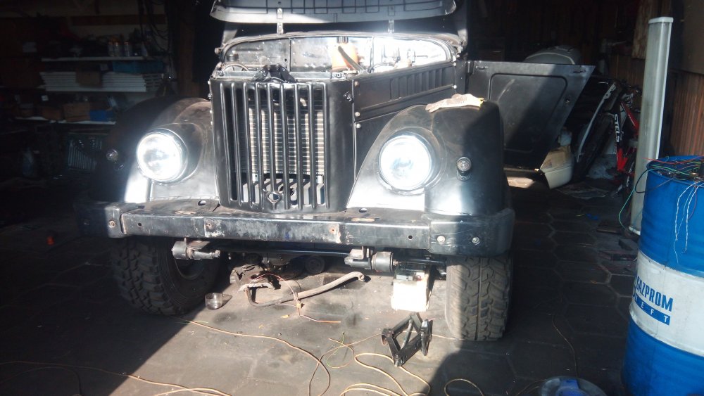

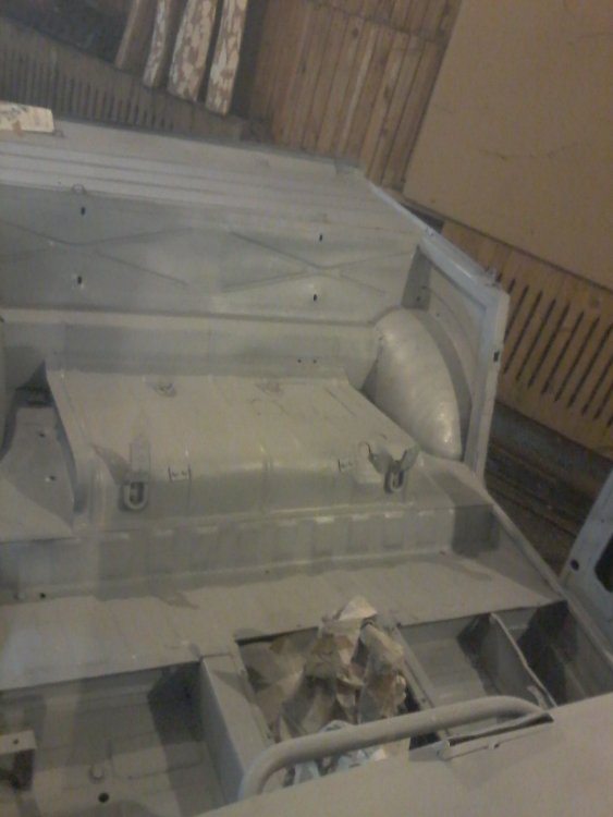

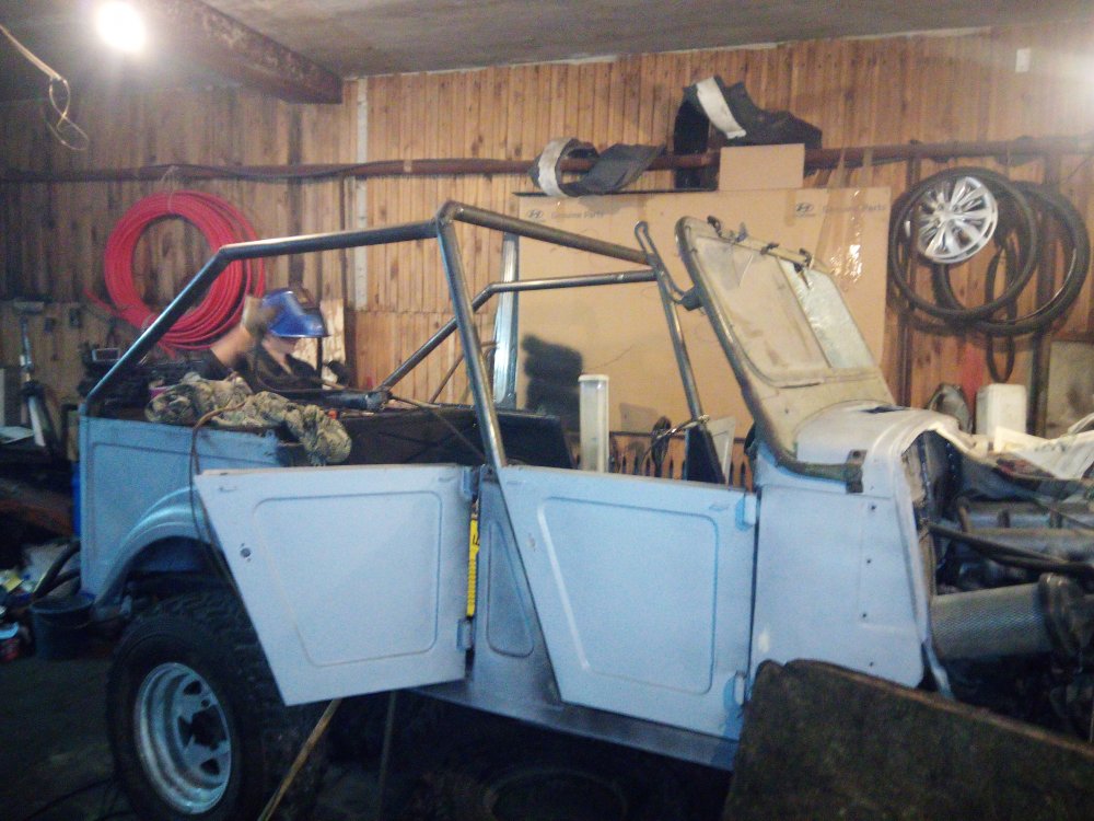

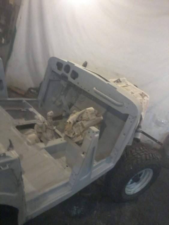

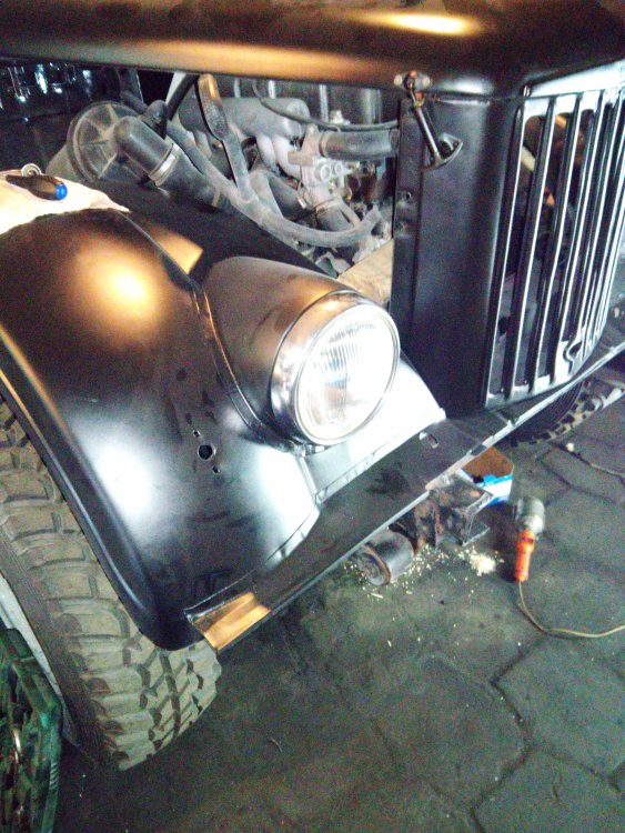

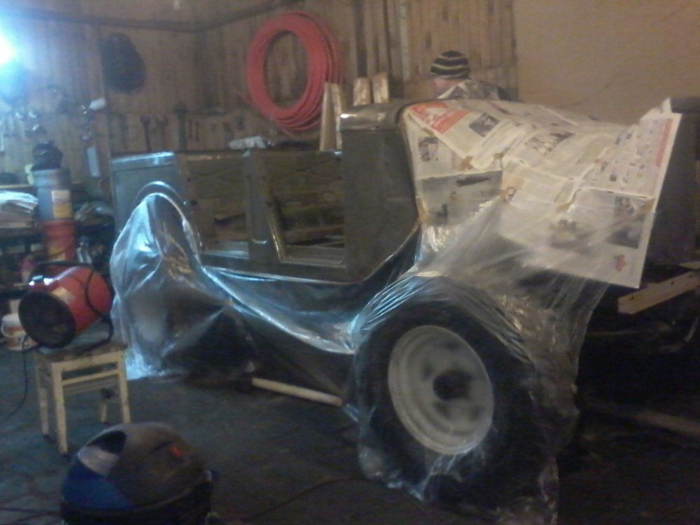

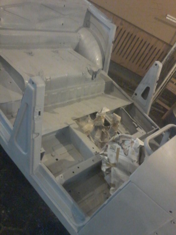

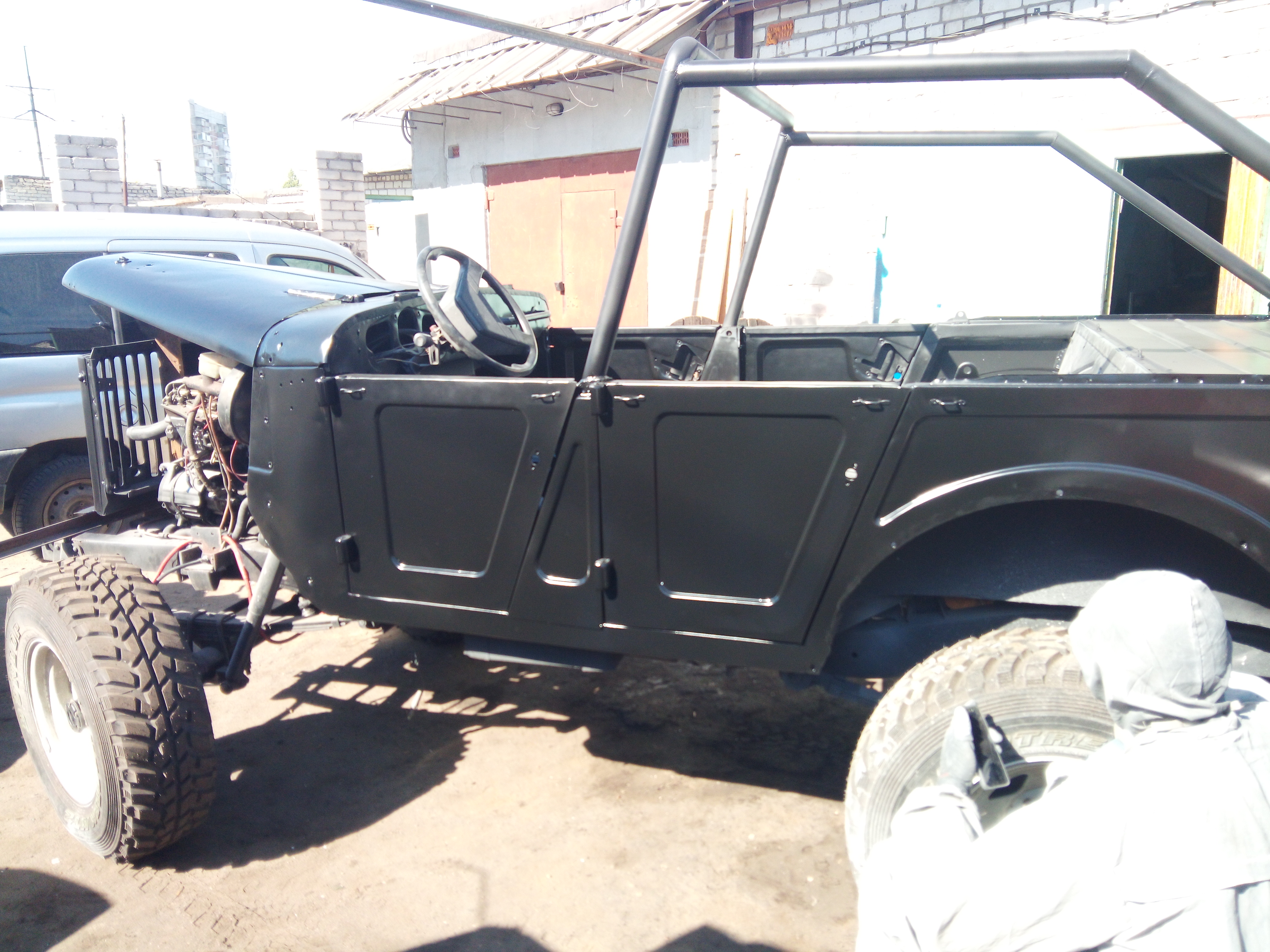

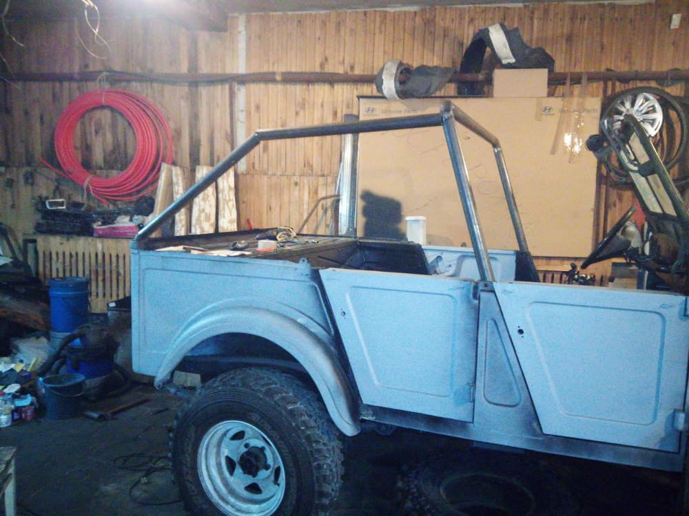

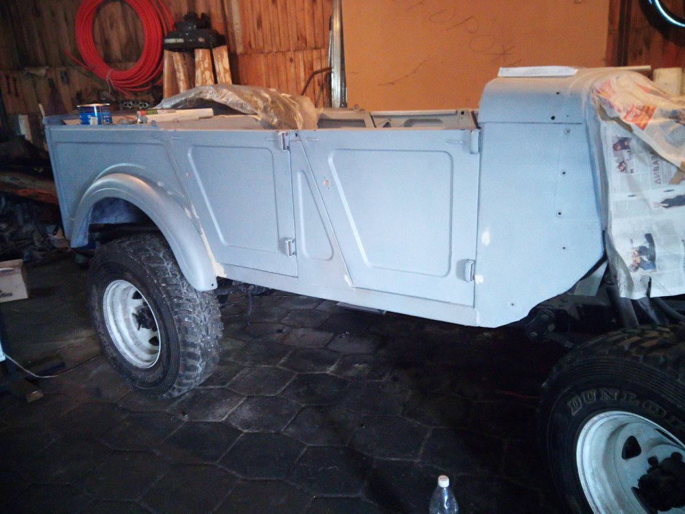

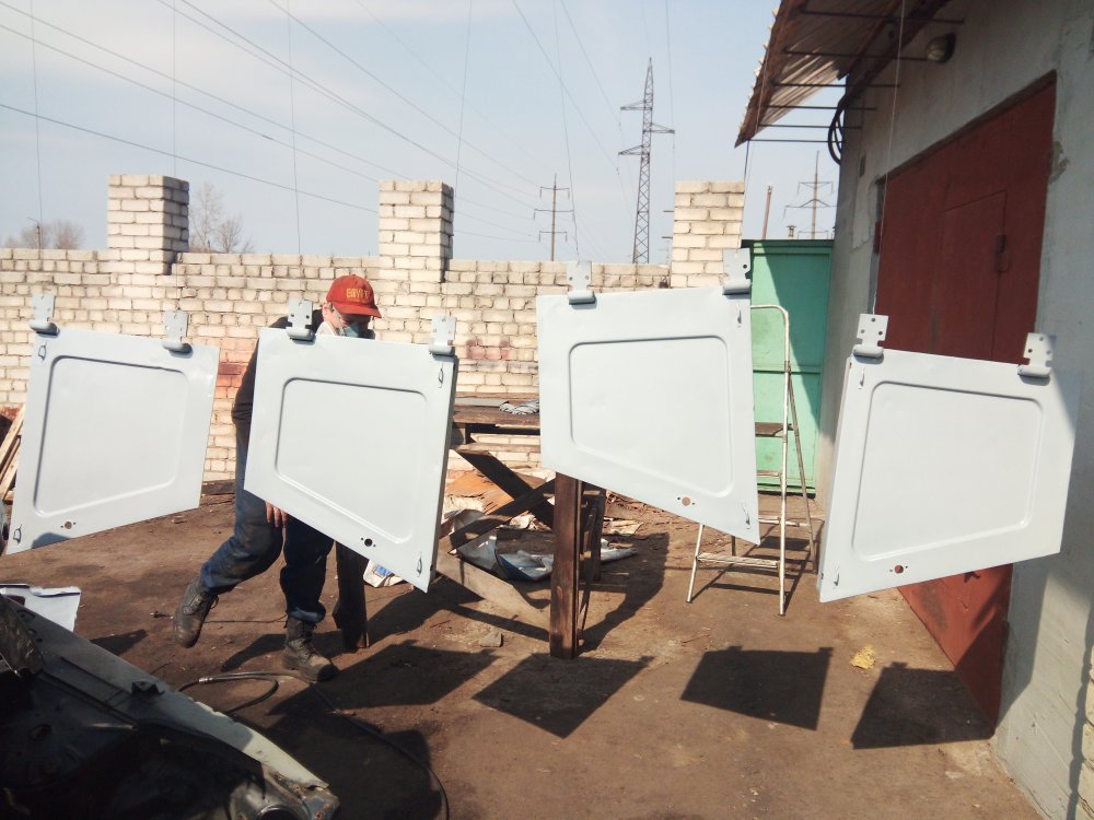

sersa 29 Жалоба Опубликовано: 21 апреля 2014 (изменено) Здравствуйте одноклубники. Вот и я решил создать темку по поводу строительства моего газика, т.к. сам имею мало опыта в данном деле и часто нужны советы бывалых и опытных. Примерно вот в таком виде мне досталось моё счастье, но за 15000р с ровными документами ковыряться не стал отсутствовал передний мост, двигатель, коробка и раздатка но всё необходимое нашлось довольно таки быстро. С приходом весны начал заниматься, поскольку достался уже на базе УАЗа то и мост передний был куплен от УАЗа и сразу с дисковыми тормозами. Кузов был снят и работа закипела разобрал всё до конца отмыл и покрасил чтоб глаз радовало С двигателем определился ещё зимой, когда к нам на разбор пригнали опель рекорд 83 года с двигателем 2.3 турбодизель, состояние двигателя оказалось отличным, очень даже похоже на родной пробег 340000 км, поэтому раздумий не было забрал. Двигатель прекрасно встал на родные кронштейны уаза, с небольшими изменениями единственное пришлось обрезание поддону сделать, очень близко к переднему мосту получилось, на пробой подвески могла произойти их чреватая последствиями встреча пока был не сезон и ценники не взлетели до небес приобрёл резину и диски, остановил выбор на данлопе 32 радиуса дальше начал колдовать трансмиссию, поскольку коробка заднеприводная без раздатки 69 не обойтись. Да забыл про рулевое написать, поскольку мотор большой да и редуктор рулевой под гидро тоже не маленький (он тоже кстати от опеля), поэтому место ему нашлось только в задней части мотора возле колокола сцепления и как следствие рулевая тяга за мостом, ну и ладно целее на бездорожье будет сошку на мосту тоже пришлось укорачивать и развернуть на 180 градусов Вчера сварил косынки для крепления раздатки и сегодня покрасил получилось как то так подготовил место под бензобак от газели Вот как то так, за два месяца сделано не много но строю по вечерам или в выходные. Если есть у кого обоснованные замечания с удовольствием выслушаю и учту. Изменено 21 апреля 2014 пользователем sersa 4 Цитата Поделиться сообщением Ссылка на сообщение Поделиться на других сайтах

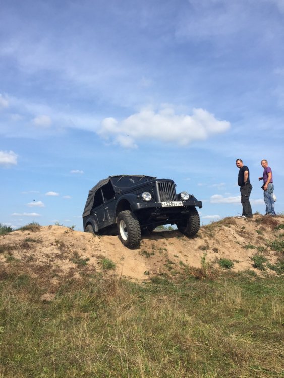

sersa 29 Жалоба Опубликовано: 22 апреля 2014 Рулевая сошка варенная.Стремновато как то[/quote на той машине что на аватарке все сошки вареные и нормуль пять лет в строю, один раз правда погнулась Цитата Поделиться сообщением Ссылка на сообщение Поделиться на других сайтах

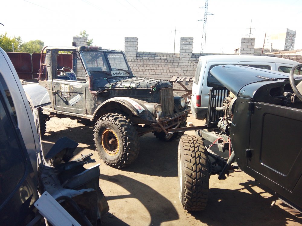

sersa 29 Жалоба Опубликовано: 23 апреля 2014 У нас на соревнованиях красный есть оранжевый тоже, а розового нет, а по раме посмотрим что получится, котлета моя вся варенная рама, и стаканы, приварены под пружины и рама укорочена вроде ходит, а насилую я её жестоко Цитата Поделиться сообщением Ссылка на сообщение Поделиться на других сайтах
