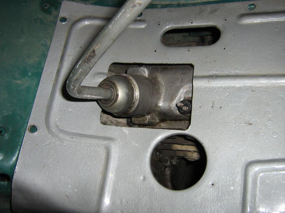

ТОХА крымский 7 Жалоба Опубликовано: 22 апреля 2014 да вообще никак не закаливал, шлицы нарезал болгаркой,главное правильно разметить и чтоб рука не дрогнула, а вал под резьбу точил в токарном станке. притом станок школьный, просто на самых маленьких оборотах. резьбу простой леркой очень аккуратно и все нормально получилось. а токаря они вообще щухеристы, как видят искры от резца так сразу все, плачуть! где то фотки были по производству четырехступки, поищу выкину. 1 Цитата Поделиться сообщением Ссылка на сообщение Поделиться на других сайтах
ТОХА крымский 7 Жалоба Опубликовано: 22 апреля 2014 вот по коробке нашел. сначала болгаркой срезал удлиннитель от коробки, потом паяльной лампой его расплавил, и отлил блин, обточил его в токарном станке, и приварил аргоном к задней крышке, а после сделал канавку под сальник. сальник взял с коробки уаза. вал как уже говорил не ослаблял а обрабатывал как есть. и вот уже три года полет нормальный. 1 Цитата Поделиться сообщением Ссылка на сообщение Поделиться на других сайтах

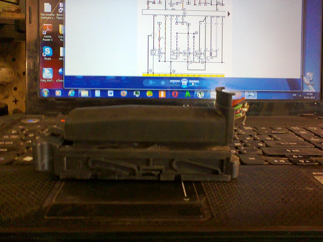

ТОХА крымский 7 Жалоба Опубликовано: 24 апреля 2014 вот такой пришел мне с хохляндии разъем ЭБУ, обрезали по самую шею. газовый тросик от девятки почти без переделок. проточил кановку и все всало как вродне. даже компьютернуюдиагностику ему забацал 1 Цитата Поделиться сообщением Ссылка на сообщение Поделиться на других сайтах
