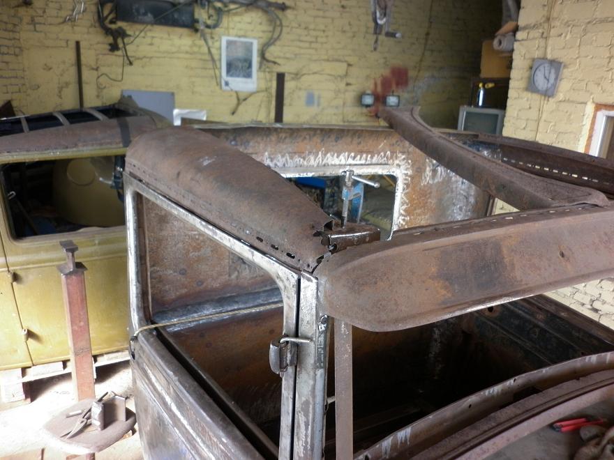

Глебыч 2 267 Жалоба Опубликовано: 6 марта 2015 Стойки после пескоструйки напоминают сито,упоминая матерные слова, восстанавливаем.Работы ещё до .....,а время прямо летит. Крылья Первого у маляра,снизу сварочные швы заделаны шпаклёвкой со стекловолокном. Снаружи уже что-то проглядывает. Через недельку попробуем сделать форму под стеклопластик,заодно и Андрей определится с ценой ст/пл.крыльев. 13 Цитата Поделиться сообщением Ссылка на сообщение Поделиться на других сайтах

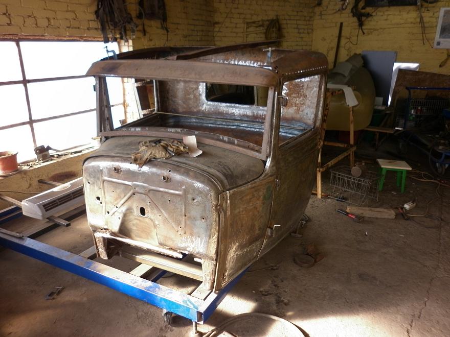

Глебыч 2 267 Жалоба Опубликовано: 7 марта 2015 (изменено) Кабина Второго тоже приближается к завершению,козырёк,рамка лобового,бензобак занимают свои места. Изменено 7 марта 2015 пользователем Глебыч 9 Цитата Поделиться сообщением Ссылка на сообщение Поделиться на других сайтах

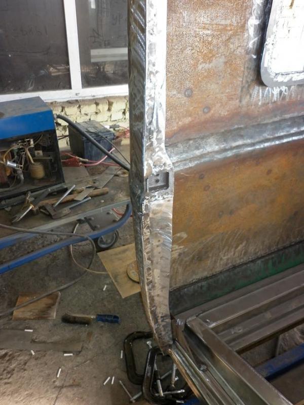

Глебыч 2 267 Жалоба Опубликовано: 11 марта 2015 Стойки встали на место,подгоняются притворы дверей,дело движется,хоть и медленно. 10 Цитата Поделиться сообщением Ссылка на сообщение Поделиться на других сайтах

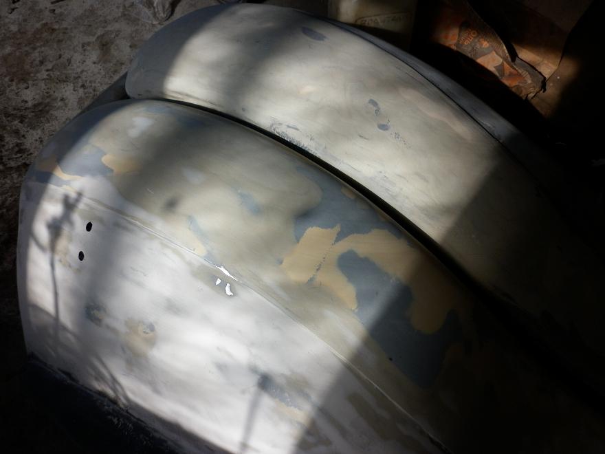

МММ 9 499 Жалоба Опубликовано: 14 марта 2015 Крылышки - красотень, " смерть шпаклевщика".... скоро маляры от тебя, как от Юры ( протектор ) шарахаться начнут...)))) 1 Цитата Поделиться сообщением Ссылка на сообщение Поделиться на других сайтах

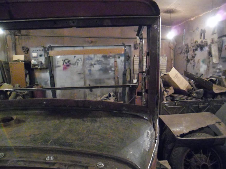

jano 92 Жалоба Опубликовано: 17 марта 2015 Пожалуйста, дайте фото этой части с другой стороны ... как она прикреплена к кабине? Цитата Поделиться сообщением Ссылка на сообщение Поделиться на других сайтах
в535в 84 Жалоба Опубликовано: 17 марта 2015 Как то так Цитата Поделиться сообщением Ссылка на сообщение Поделиться на других сайтах
