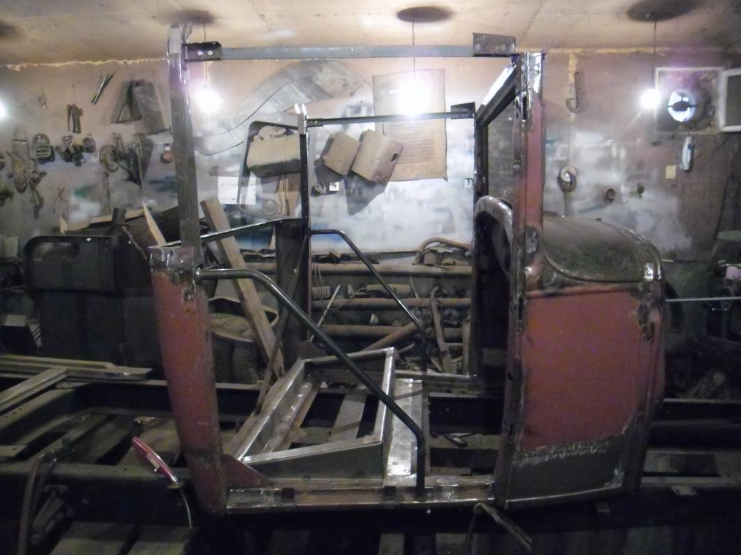

Делаем наружную часть кондуктора задней стенки для кабины Первого. Ещё раз спасибо Игорю Гаркуше за кабину.

#509 Механник
Механник
  • 1 059 сообщений
  • Город:Саратов
  • Интересы:Автомобил, охота
Отправлено 15 Январь 2015 - 21:13
Ты как самолет в стапеле собираешь:-)
#510 Глебыч
Глебыч
  • 846 сообщений
  • Город:Ростов-на-Дону
  • Интересы:ГАЗ и ЗИС. Тел: 8-928-229-30-21
    zis56@yandex.ru
Отправлено 15 Январь 2015 - 21:28
Задней стенки вообще не было,а на коленке такое не сделаешь.
С уважением, Борис.
#511 Механник
Механник
  • 1 059 сообщений
  • Город:Саратов
Отправлено 15 Январь 2015 - 21:39
Да, это точно. Хорошо поверхности плоские, а то б еще замороченнее было:-)
#512 Глебыч
Глебыч
  • 846 сообщений
    zis56@yandex.ru
Отправлено 15 Январь 2015 - 21:42
Не сказал бы,что плоские,вывертов много.
С уважением, Борис.
#513 Механник
Механник
  • 1 059 сообщений
  • Город:Саратов
Отправлено 15 Январь 2015 - 22:12
А как из кусков или вытягиваешь?
#514 Глебыч
Глебыч
  • 846 сообщений
    zis56@yandex.ru
Отправлено 15 Январь 2015 - 22:21
Планируем потом сварить внутренний каркас и делать(давить,вытягивать,...) из цельного листа.
Без кусков,конечно,не обойтись.Нижние углы взял  новодельные,остальное сделаем сами.
С уважением, Борис.
