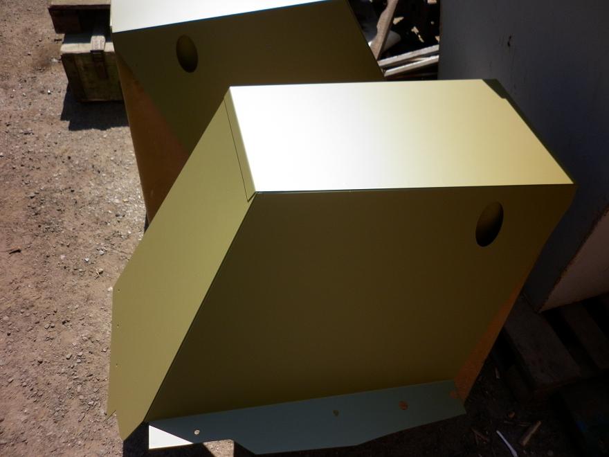

Подниму темку.Поправили низ кабины и закрепили её на все болты.Отремонтировали боковины кабины для чего изготовили штампик и штампонули ремонтные куски.
#584 в535в

Следующий этап изготовление короба под сиденье.Тоже нужно делать штамп.Пока всё.
