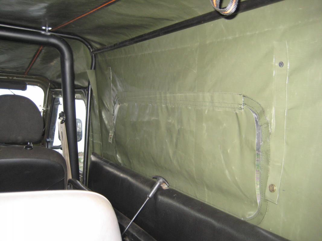

джон на 69 1 099 Жалоба Опубликовано: 2 мая 2014 Схалявить не удалось, на этой заколдованной машине приходится всё делать самому. Вобщем из тента от 131 зила (купленного у вояк) осуществил свою давнюю задумку. Рамку лобового взял от А-шки. Спереди тент пристегивается молнией, а молния закрывается на липучку. Окна из пвх плёнки, можно закрыть. Боковины и задняя шторка на молниях и могут закидываться вверх. 11 Цитата Поделиться сообщением Ссылка на сообщение Поделиться на других сайтах

speedoff 3 826 Жалоба Опубликовано: 2 мая 2014 Гуд! Люверсы где такие брал и почем? Есть возможность помочь с приобретением? Цитата Поделиться сообщением Ссылка на сообщение Поделиться на других сайтах
Денис 68 42 Жалоба Опубликовано: 2 мая 2014 Гуд! Люверсы где такие брал и почем? Есть возможность помочь с приобретением? люверсы с летних пивных шатров вроде как Цитата Поделиться сообщением Ссылка на сообщение Поделиться на других сайтах
джон на 69 1 099 Жалоба Опубликовано: 2 мая 2014 (изменено) Гуд! Люверсы где такие брал и почем? Есть возможность помочь с приобретением? В Питере в яхтклубе покупал, если про маленькие речь. Магазин Форендевидрегата называется. Пиши в личку . Изменено 2 мая 2014 пользователем джон на 69 Цитата Поделиться сообщением Ссылка на сообщение Поделиться на других сайтах

Sergey Polivin 8 Жалоба Опубликовано: 3 мая 2014 зрасте а не затруднит фото наставок дверных .да когда в низ откинуты при езде чемто крепятся что не болтались Цитата Поделиться сообщением Ссылка на сообщение Поделиться на других сайтах

джон на 69 1 099 Жалоба Опубликовано: 3 мая 2014 зрасте а не затруднит фото наставок дверных .да когда в низ откинуты при езде чемто крепятся что не болтались магниты приклеены к двери и к рамке Цитата Поделиться сообщением Ссылка на сообщение Поделиться на других сайтах

Valera69 215 Жалоба Опубликовано: 5 сентября 2014 А дверные надставки с чего сделаны?стекла и сама рамка,может с авто какого нибудь или все с нуля. Цитата Поделиться сообщением Ссылка на сообщение Поделиться на других сайтах
