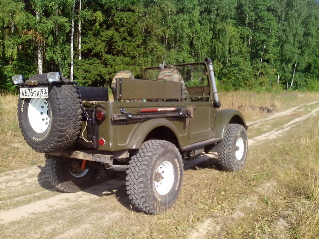

dreifus 139 Жалоба Опубликовано: 4 августа 2014 Покатался тут на выходных немного по близлежащим полям. "Сушь великая пришла в джунгли". Трава пожухла, пыль столбом. Даже самые засадные места превралились в высохшие канавы. В общем поездили без экстрима, но ребенку очень понравилось. Во время поездки вскрылся косячок связанный с перегревом. Температура один раз доползла почти до 110С. Конфигурация системы охлаждения: 417 двигатель, родной термостат, радиатор УАЗ, вентилятор электрический BMW после радиатора (радота от датчика в верхнем патрубке). По наблюдениям перегрев идет при езде на малой и средней скорости при езде на 1-2 передаче внатяг. Есвть два подозрения: зажигание и термостат. С термостатом все ясно - попробую поставить от той же BMW. А вот что подскажете по зажиганию? может ли это быть причиной и если да, что с ним делать? 2 Цитата Поделиться сообщением Ссылка на сообщение Поделиться на других сайтах
gazonchik1969 1 642 Жалоба Опубликовано: 4 августа 2014 Покатался тут на выходных немного по близлежащим полям. "Сушь великая пришла в джунгли". Трава пожухла, пыль столбом. Даже самые засадные места превралились в высохшие канавы. В общем поездили без экстрима, но ребенку очень понравилось. IMG_20140803_171039.jpg IMG_20140803_171056.jpg IMG_20140803_171151.jpg IMG_20140803_171143.jpg Во время поездки вскрылся косячок связанный с перегревом. Температура один раз доползла почти до 110С. Конфигурация системы охлаждения: 417 двигатель, родной термостат, радиатор УАЗ, вентилятор электрический BMW после радиатора (радота от датчика в верхнем патрубке). По наблюдениям перегрев идет при езде на малой и средней скорости при езде на 1-2 передаче внатяг. Есвть два подозрения: зажигание и термостат. С термостатом все ясно - попробую поставить от той же BMW. А вот что подскажете по зажиганию? может ли это быть причиной и если да, что с ним делать? норм. темп. для 417 - 70 гр. всё чо выше , при прочих неблагоприятных(жара,низк. ск. при увелич. нагрузке и малых оборотах) выявляют конструктивн. недостатки (циркуляция слабая = паровые затыки=о5 ослабление циркуляции...). выход один - снижай раб. темп. ДВСа в теплое время года(пост. раб. вентилятор летом необходим). зажигание оптимальное для работы= оптимальному для темп. Цитата Поделиться сообщением Ссылка на сообщение Поделиться на других сайтах

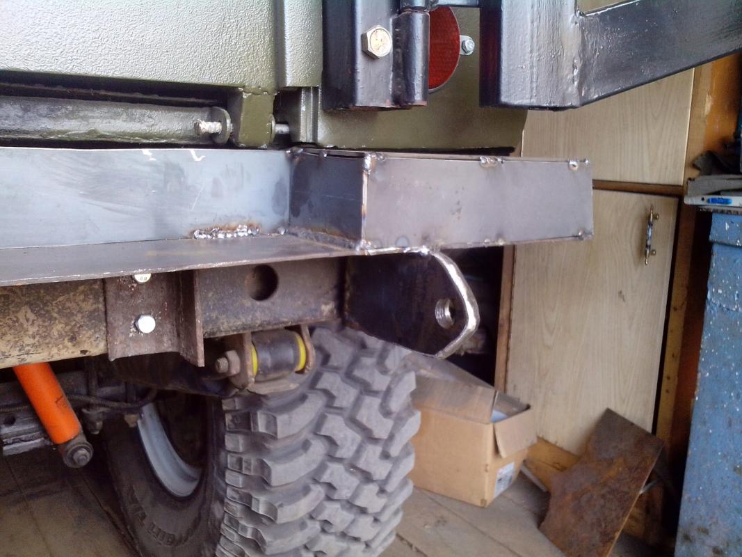

dreifus 139 Жалоба Опубликовано: 18 августа 2014 (изменено) В эти выходные удалось сходить в гараж Повозился с бампером. Вто что удалось сваять за неполные два дня. Осталось доварить торцы у колесных арок, и кое-что еще по мелочи, а потом зачищать и красить. ПО поводу моих подозрений касательно диаметров шкивов. Специально снял и замерил родной шкив и шкив от 24 Волги. Попробовал и тот и другой. Предварительно демонтировав электровентилятор. Температура с обоими держится стабильно 82С. А потом накинул ремень ГУРа и оно стало греться до 90С . Гур у меня запитывается со второго ручья шкива помпы. Может ли в этом быть засада с перегревом? Также заметил что при перегреве трубочка вакуумного корректора сплющена (когда перегрева нет, то трубочка ровного круглого сечения). Вобщем жду конструктивных идей Изменено 18 августа 2014 пользователем dreifus Цитата Поделиться сообщением Ссылка на сообщение Поделиться на других сайтах

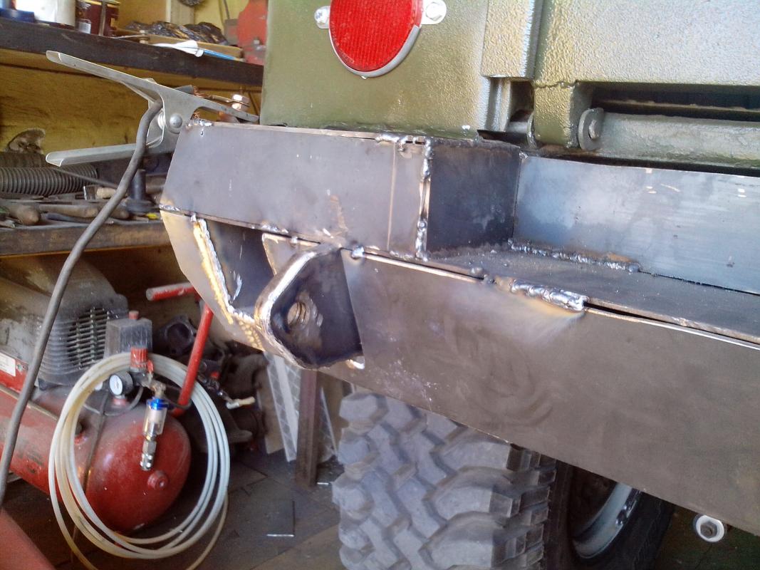

dreifus 139 Жалоба Опубликовано: 1 сентября 2014 Вот что немного наделал за выходной. Доварил бампер и зачистил ровно половину. Отрегулировал по стробоскопу зажигание, уровень в поплавковой камере (сильно низктий был),холосной ход тоже отрегулировал. Движок прям предобразился в работе и работает мягко. Но все равно температура выше 80С. Это вообще нормально? или у меня по-прежнему паранойя? 1 Цитата Поделиться сообщением Ссылка на сообщение Поделиться на других сайтах
