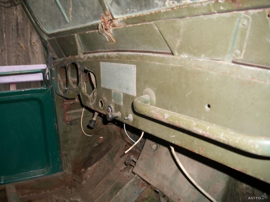

Очень сложно решается вопрос с пескоструйкой и покраской рамы и кузова... Думаю вот а нужна она вообще пескоструйка????
Кузов точно не буду песочить, а то поведет еще... Состояние вроде и так в норме.
Что скажете, боевые товарищи???

Отправлено 02 Октябрь 2014 - 14:19
на крыльях дыр нет?

Отправлено 02 Октябрь 2014 - 14:22
Есть только технологические отверстия :)
PS: Но здесь речь не крыльях  :D

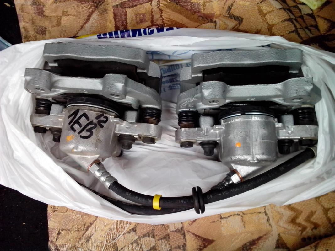

1. Купил суппорта 2112 для задних тормозов.
