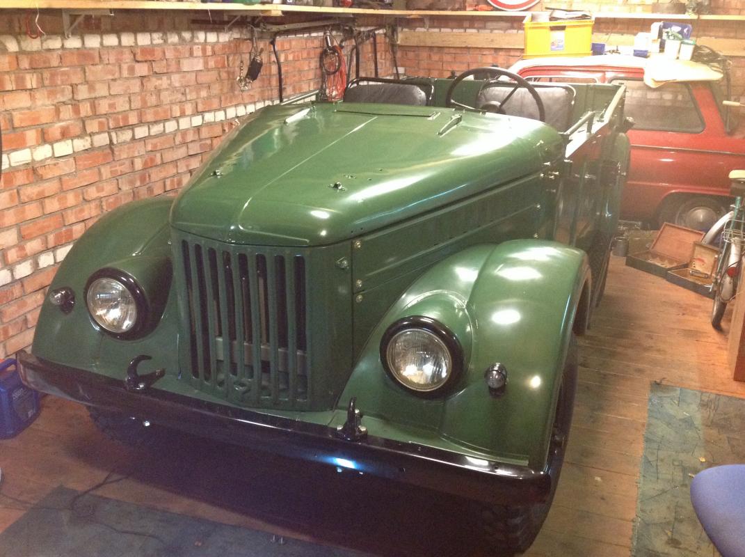

Стакан 1 979 Жалоба Опубликовано: 29 августа 2014 Тем временем сборка машины заканчивается. Решение проблемы с РР отложено напоследок. Собираем остальное. Решетку морды не удалось выправить нормально - поэтому приобрел новую. А пока что морда едет - собрали кузовню со старой мордой. Чтобы разобраться с крепежом и удостовериться, что нет иных проблем. Так что до прибытия и покраски морды окончательно собрать кузовню не удастся. Родные подушки сидений заняли свои места - кривоваты слегка, зато настоящие) Установлена и подключена передняя оптика. Есть странный косяк с поворотниками- мигает только правая сторона. Левая молчит. Как будто глючит подрулевой. Пока не разобрался в причине. У нас тут всю неделю дожди - поэтому фотки делать не получается. В гараже слишком темно. Надеюсь завтра погода будет норм - выкатим и сфоткаем нормально. А вообще осталось собрать только рамку лобового с фурнитурой. И задние лавки: их дерево завтра покрасим в цвет машины. И можно будет их собрать. Правда родного кожзама найти не удалось - на лавках будет современный максимально похожий (а вообще не сильно похожий. Родной не повторить) 8 Цитата Поделиться сообщением Ссылка на сообщение Поделиться на других сайтах
Buba 168 Жалоба Опубликовано: 30 августа 2014 Если случится собирать еще один 69, однозначно покрашу в такой же цвет! Очень ему подходит, родной и выделяется из толпы. 2 Цитата Поделиться сообщением Ссылка на сообщение Поделиться на других сайтах

Smile2 745 Жалоба Опубликовано: 31 августа 2014 Если случится собирать еще один 69, однозначно покрашу в такой же цвет! Очень ему подходит, родной и выделяется из толпы. Согласен на все 100!!!! Тоже такая мысля посетила на неделе Цитата Поделиться сообщением Ссылка на сообщение Поделиться на других сайтах

ODI72 453 Жалоба Опубликовано: 1 сентября 2014 Наружные болты крепления бампера к раме нужно поставить. 1 Цитата Поделиться сообщением Ссылка на сообщение Поделиться на других сайтах
Стакан 1 979 Жалоба Опубликовано: 1 сентября 2014 Наружные болты крепления бампера к раме нужно поставить. Ничто не укроется от опытного глаза)). Да, не стоят эти болты. Потому как жду морду, и бампер полюбому снимать - поэтому его только наживили для понимания, как он встает. Цитата Поделиться сообщением Ссылка на сообщение Поделиться на других сайтах

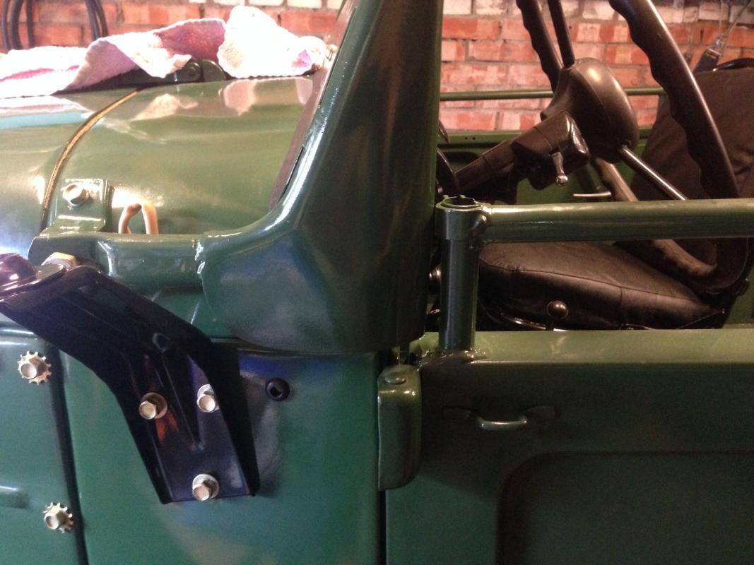

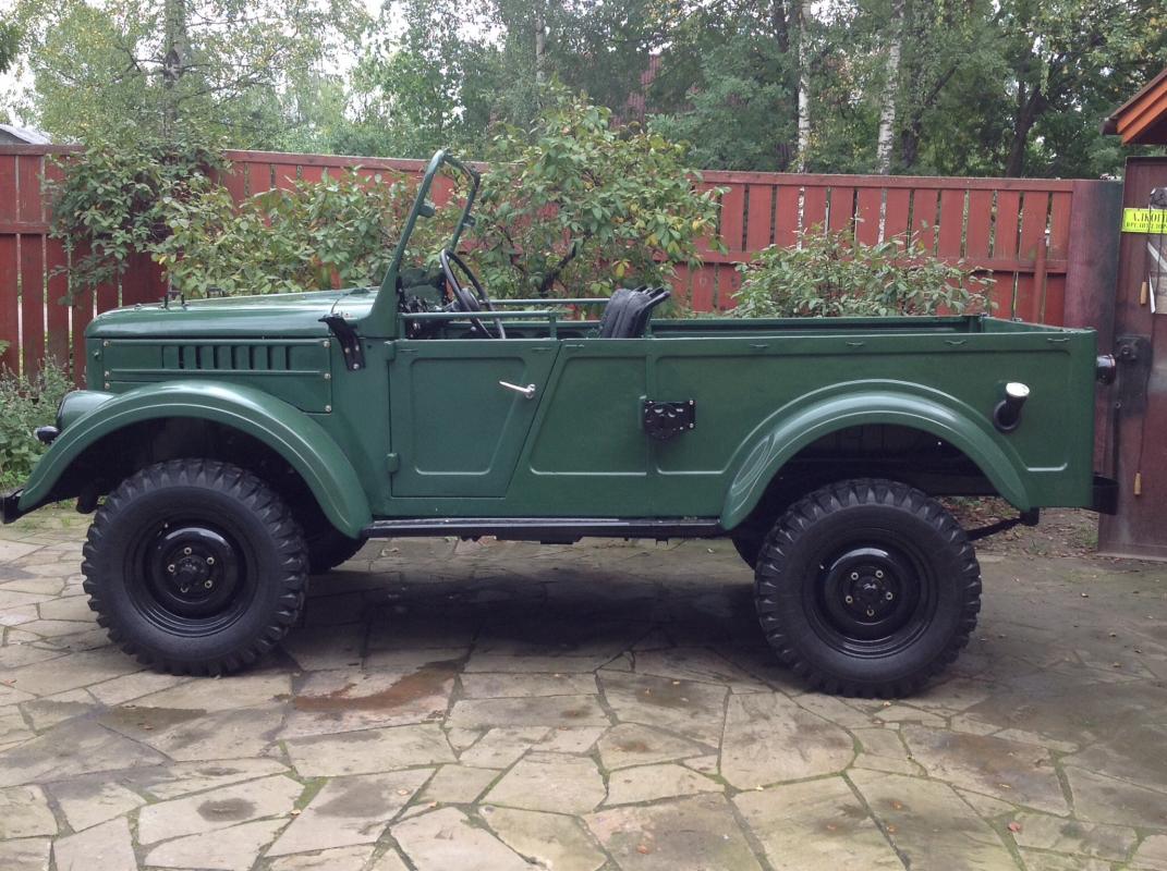

Maxx1969 2 749 Жалоба Опубликовано: 1 сентября 2014 По кузовне получилась странность - полное отсутствие зазора (касание) рамки лобового и двери водителя (фото). Раньше вроде не было этого. Но регулировать эту хрень невозможно! Задумались. Вообще- большая просьба к спецам! Если замечаете любое несоответствие оригиналу - просьба указать его! Буду сильно благодарен. . По сидушкам,оставь оригинальные как есть.Материал,запах..что то на машине должно остатся из того времени,серьезно.Рамка лобового сбоку,у меня так же трется о стойку двери водителя(авто не реставрировалось).Еще мне кажется,что на фото, пробка основного бензобака нештатная для 69(поздняя от 452таблетки-с ушками).Родная вроде всегда была такой.. 1 Цитата Поделиться сообщением Ссылка на сообщение Поделиться на других сайтах
Jummi 316 Жалоба Опубликовано: 1 сентября 2014 Поправьте если ошибаюсь, но похоже кронштейн крепления воздушного фильтра не оригинал, посмотрел на своём газика и на других фото, оно не такое, должно быть с выштамповкой. Цитата Поделиться сообщением Ссылка на сообщение Поделиться на других сайтах
Стакан 1 979 Жалоба Опубликовано: 1 сентября 2014 Про пробку бензобака - посмотрю повнимательнее на этот вопрос. Интересно, спасибо. Сидушки - да, оставлю как есть. Ты прав про дух времени. Про кронштейн фильтра - вроде отдельная тема была / и гладкие и с выштамповкой ставили. Сам крон на новодельный не похож- его фотка ранее в моей теме есть. Но, возможно я и ошибаюсь. Цитата Поделиться сообщением Ссылка на сообщение Поделиться на других сайтах
ODI72 453 Жалоба Опубликовано: 1 сентября 2014 У меня на радийке без выштамповки. Цитата Поделиться сообщением Ссылка на сообщение Поделиться на других сайтах
Maxx1969 2 749 Жалоба Опубликовано: 1 сентября 2014 У меня на радийке без выштамповки. Да.Были такие, и с выштамповкой. Цитата Поделиться сообщением Ссылка на сообщение Поделиться на других сайтах
