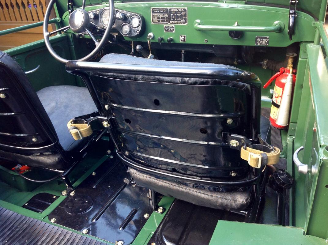

Стакан 1 979 Жалоба Опубликовано: 7 сентября 2014 Сегодня состоялась примерка тента от Трубогиба. Каркас я не красил пока что - решил сначала проверить все. Установил каркас штатно и надел тент. Результат на фото. Сказать нечего - тент сделан на отлично. Отличий по шву и фурнитуре от родного я не нашел. Единственное, что мне показалось - так это то, что тент слегка маловат в длину - я с трудом дотянул задний борт до проушин. Но, возможно, просто должно подрастянуться по месту. Цвет и фактура ткани соответствуют оригиналу (цвет у меня был серый, а этот грязно-зеленый. Такие я тоже видел). Удивило, что ткань немного просвечивает на солнце изнутри. Сергей говорил, что ткань состоит из двух слоев плюс резина между ними. Почему же поосвет? Ну да это не сильно важно. Полюбому - эта копия выше всяких похвал - ничего подобного по качеству я пока не видел. А на неделе ко мне приедет еще один тент. Оригинал серого цвета. Новый, сделаный в СССР. В следующие выходные попробуем натянуть и его. Для сравнения и просто для интереса. Плюс сегодня продолжил доделывать мелочи : установил крепеж огнетушителя и сам прибор). Поставил крепления носилок. Шильды под капот - тоже вернул оригинальные - не стал заменять на новодел. Подкапотное приобрело окончательный вид. Выровнял спинки сидений. Ну или скорее подровнял) - вообще эти сидения явный шедевр. Криво сделаны , криво сшиты. Зато родные... Залил в систему охлаждения Лужский тосол вместо воды. Теперь течи нет - пора настала!) И подготовил в пескоструй и окраску дуги тента и лопату. (Набор лом+ лопата хочу установить на правом борту для антуражу. Хоть это и доп опция, но вроде в тему... ) Как считаете про лом и лопату? Мне важно мнение людей, занимающихся Газончиком. 5 Цитата Поделиться сообщением Ссылка на сообщение Поделиться на других сайтах

Maxx1969 2 749 Жалоба Опубликовано: 7 сентября 2014 Выровнял спинки сидений. Ну или скорее подровнял) - вообще эти сидения явный шедевр. Криво сделаны , криво сшиты. Зато родные... (Набор лом+ лопата хочу установить на правом борту для антуражу. Хоть это и доп опция, но вроде в тему... ) Как считаете про лом и лопату? Мне важно мнение людей, занимающихся Газончиком. Про сиденья..вообще то,это серийная массовая армейская машина,а не Бентли.Нормальные сиденья,для того времени.По шанцевому инструменту.На большинстве радиомашин (Р-104 ам,Р-125),лопата крепилась на прав.или лев.жабру,без лома.Были и на правом борту кузова(лопата+ лом.),но я таких вживую не видал. 1 Цитата Поделиться сообщением Ссылка на сообщение Поделиться на других сайтах
Стакан 1 979 Жалоба Опубликовано: 7 сентября 2014 Про сиденья..вообще то,это серийная массовая армейская машина,а не Бентли.Нормальные сиденья,для того времени.По шанцевому инструменту.На большинстве радиомашин (Р-104 ам,Р-125),лопата крепилась на прав.или лев.жабру,без лома.Были и на правом борту кузова(лопата+ лом.),но я таких вживую не видал. Спасибо большое! Тут нужно пояснить. О том, что эта машина была радийкой я намеренно оставил только одно напоминание - табличку по панели. Все остальные признаки радийной машины стерты. Была цель - восстановить в оригинальном состоянии ГАЗ69-Э. Лом и лопата скорее призваны подчеркивать брутальность машины и ее армейское назначение. Цитата Поделиться сообщением Ссылка на сообщение Поделиться на других сайтах
