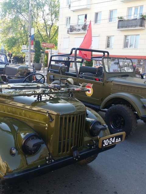

Денис002 818 Жалоба Опубликовано: 25 августа 2016 380 км позади. Мы с Сергеем в Казани. Доехали нормально , 7 часов. Вроде все хорошо , вот давление масло низковато стало. Больше полдороги 2 держало по показометру , сейчас на горячую в движении между 0 и 2 . 5 Цитата Поделиться сообщением Ссылка на сообщение Поделиться на других сайтах
Денис002 818 Жалоба Опубликовано: 25 августа 2016 Разместились в отеле , недалеко нашли 80й бензин , дозаправились. Заскочили в какой-то сервис , где любезно разрешили воспользоваться подъемником. Все в норме , жара спала или двигатель отдохнул, давление вернулось. Сейчас отдыхать , а завтра с 10 до 14 регистрация участников. 4 Цитата Поделиться сообщением Ссылка на сообщение Поделиться на других сайтах

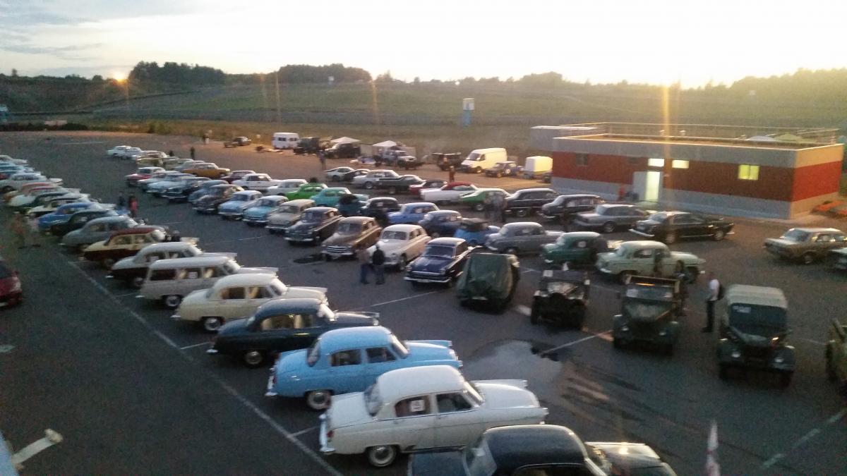

Денис002 818 Жалоба Опубликовано: 28 августа 2016 Только домой вошел . Начну с приятного: 1.На выставке было много мегазачетных машин. 2.У президента Татарстана - Ашка 3.Моя машина прошла прошла почти тысячу км по жаре на круг и не чихнула. Правда одна поломка была - открутился винтик, крепящий провод к датчику давления масла. Сделано на месте. 4. Погонял на время по трассе формулы 1 5. Тех комиссия согласилась, что 100% оригинал (либо новодел, но соответствующий их требованиям). 6. До просроченной Осаго так и не добрались, только фоткались всю дорогу. Из неприятного: Косяков мне насчитали - мама не горюй, и выиграла Ашка. см пункт 2))) По косякам - описывалось комиссией все, сейчас я несколько пунктов на память, если будет кому интересно - распишу по узлам и по баллам. Штрафные баллы были накинуты за следующее: Приборка - один красный глазок со стальным ободком, а должны все с аллюмиевыми. Рулевое колесо - пара зазубрин на ступице и трещинка Бампера - Кронштейн пусковой рукоятки (лишний) Дракончики - винт крепления снаружи кружочек у меня окрашен - не верно Окрас - местами разнотон, глянец, в некоторых местах соринки Грузовая платформа - у меня антигравий, не должно быть Дверные ручки - недостаточно блестят - замена или перехром Экранка - не блестит - перегальваника Двигатель - потеки масла, и либо не достаточно помыт, либо плохо покрашен (пыльный, и качество окраса нельзя оценить) Мост передний - следы масла Радиатор (я его в родне оставил, нужно было покрасить, чтоб блестел) Фонари задние - под перекрас (я их в родне оставил, следы хранения) 2 лавки задние - не оригинал кант. Тормозная система - шланги тормозные - не оригинал. Топливные система - один хомут не оригинал. П.с. Аргумент, что я мол своим ходом, а не в целлофане под чехлом на эвакуаторе- не аргумент, заявился - будь добр приведи в нормальное состояние автомобиль. Как бы эти пункты не входили в мое зимнее расписание устранение косяков, буду думать - смогу ли устранить и стоит ли на следующий год заявляться))) 8 Цитата Поделиться сообщением Ссылка на сообщение Поделиться на других сайтах
