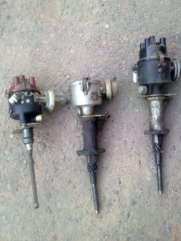

Помогите определиться, какой трамблер от 21 движка?(в наличии есть такие) Фото1194.jpg Фото1195.jpg Фото1196.jpg Фото1197.jpg Фото1198.jpg Фото1199.jpg

Точно не 1.
2 и/или 3.

21А, 21Б или S21 ???
Если за руль садится ЕЗДЮК- то машине наступает ЕЗДЕЦ. (с) (В.А.Рожков)

2, 3 подойдут

Спасибо, по крепежу подходят.

№1- М20, т.е. газ69.
Он же - 21Б. И ( с некоторыми доделками) на S21 стаёт.
Ну всё же это прописано в форумных анналах. Даже в ФАКе раздела .....
