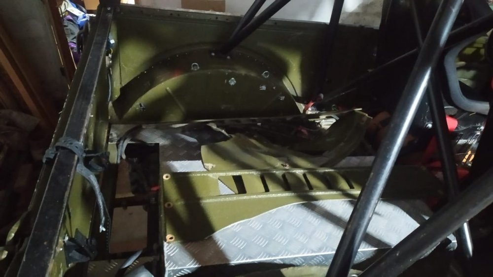

Антон 1 249 Жалоба Опубликовано: 20 октября 2021 кузов и рама промыты (скрытые полости), высушены и промовилены. 2 Цитата Поделиться сообщением Ссылка на сообщение Поделиться на других сайтах

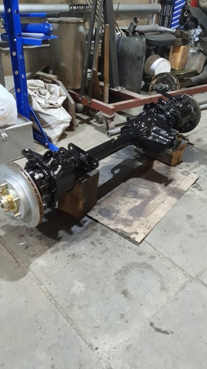

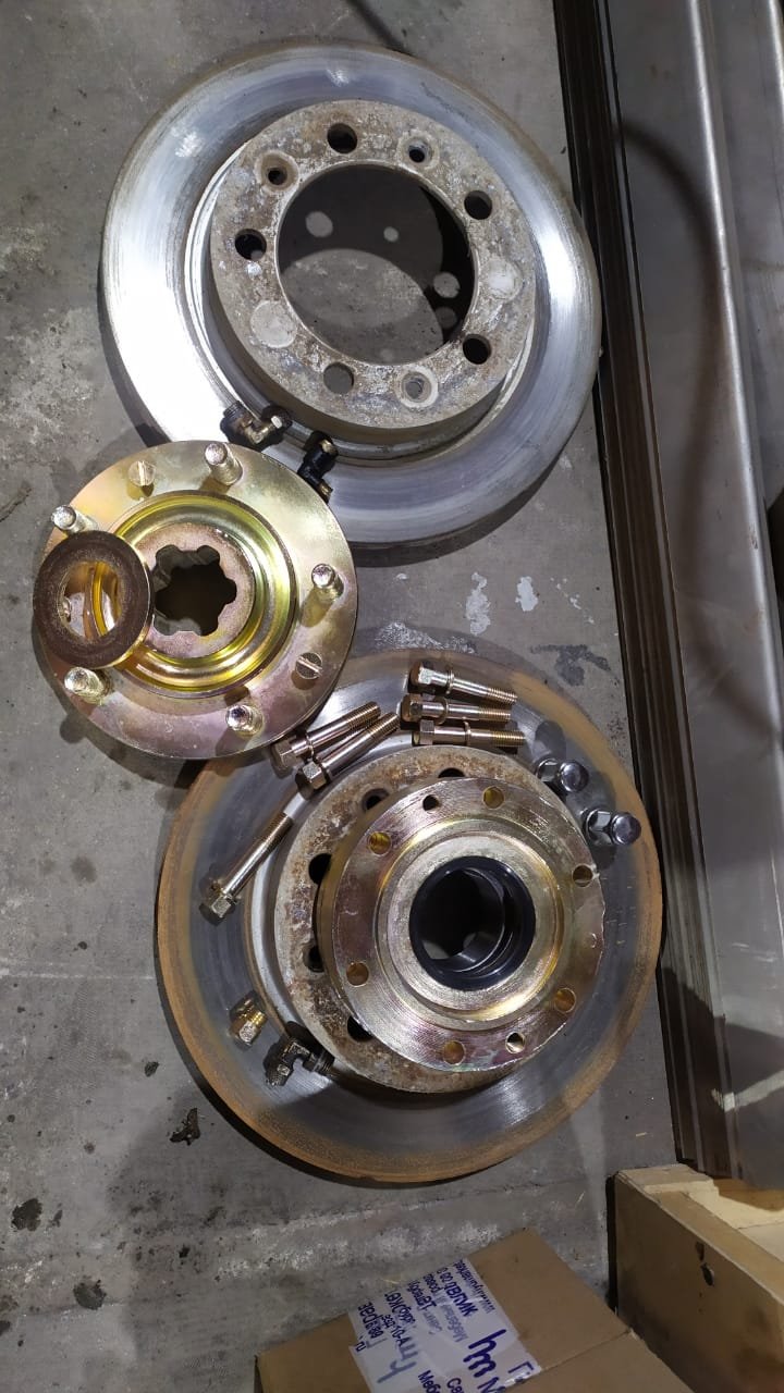

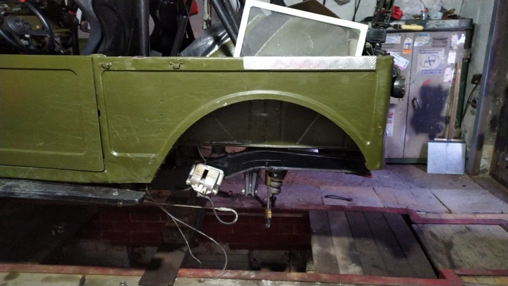

Антон 1 249 Жалоба Опубликовано: 2 ноября 2021 3 Цитата Поделиться сообщением Ссылка на сообщение Поделиться на других сайтах

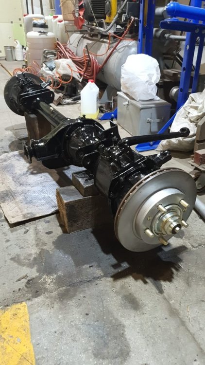

Антон 1 249 Жалоба Опубликовано: 11 января 2022 самолёт...в ангаре: 2 Цитата Поделиться сообщением Ссылка на сообщение Поделиться на других сайтах

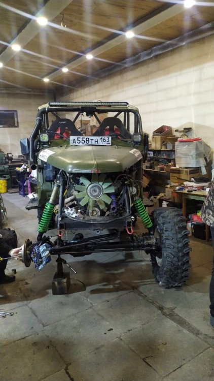

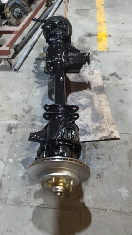

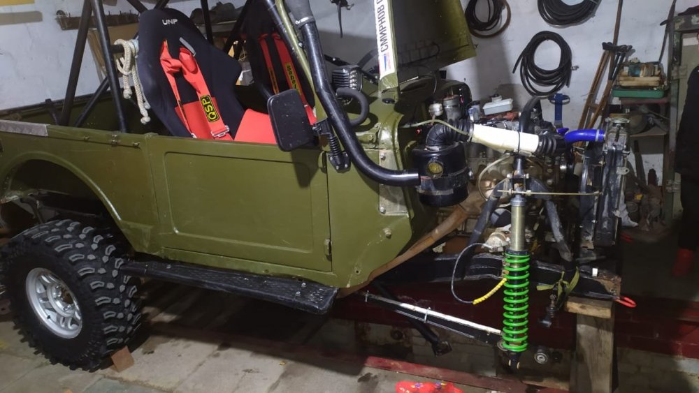

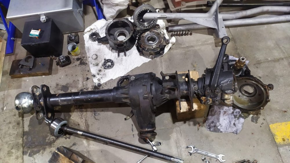

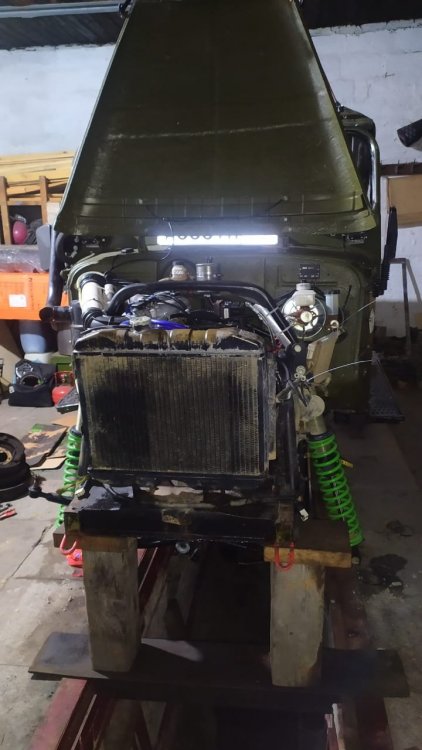

Антон 1 249 Жалоба Опубликовано: 14 января 2022 Кратко перечислю планируемые работы на межсезонье: 1. замена ДВС на другой 4216, но модернизированный; 2. внедрение 2-х контурной системы автоподкачки колёс; 3. доработка топливопроводов и электропроводки; 4. замена Китайской КПП на УАЗовскую "недосинхру"; 5. тщательная переборка узлов и агрегатов. Цитата Поделиться сообщением Ссылка на сообщение Поделиться на других сайтах
Eger12 23 Жалоба Опубликовано: 14 января 2022 Антон привет,а ты думаешь уазкина недосинхра будет держать,???? мне кажется слабые они Цитата Поделиться сообщением Ссылка на сообщение Поделиться на других сайтах
Федот68 4 339 Жалоба Опубликовано: 14 января 2022 54 минуты назад, Eger12 сказал: Антон привет,а ты думаешь уазкина недосинхра будет держать,???? мне кажется слабые они слабого там только венцы 3-4 передачи. Моё мнение - удваивать их, выбрасывая нах кольца синхронизаторов как класс. есичо могу подогнать КПП от БАЗа. это на базе уазополносинхры. лапы под " новый" колокол 4216, третья точка на днище коробки. выход - трилистник по типу жигулиного, тока больше ( грят бублик от какого то Форда канает) и вторичный вал в запас у кого то из форумчан имеется. в моей теме " про БАЗ" вся инфа про то есть. Цитата Поделиться сообщением Ссылка на сообщение Поделиться на других сайтах
