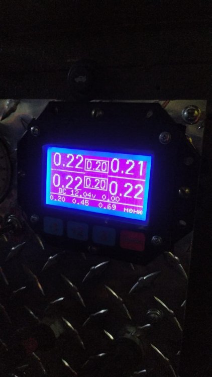

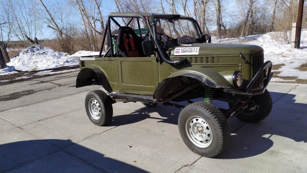

Антон 1 249 Жалоба Опубликовано: 4 мая 2022 Ну что ж нового у нас??? А вот что: собрали, установили и что крайне важно.....утёрли все сопли...у нового ДВС установили систему автоподкачки.....пока не тестили...комментировать пока не буду КПП от УАЗа недосинхра работает норм...надо катать "в бою" и на Сильвере, а не на этих домашних тапках: Цитата Поделиться сообщением Ссылка на сообщение Поделиться на других сайтах

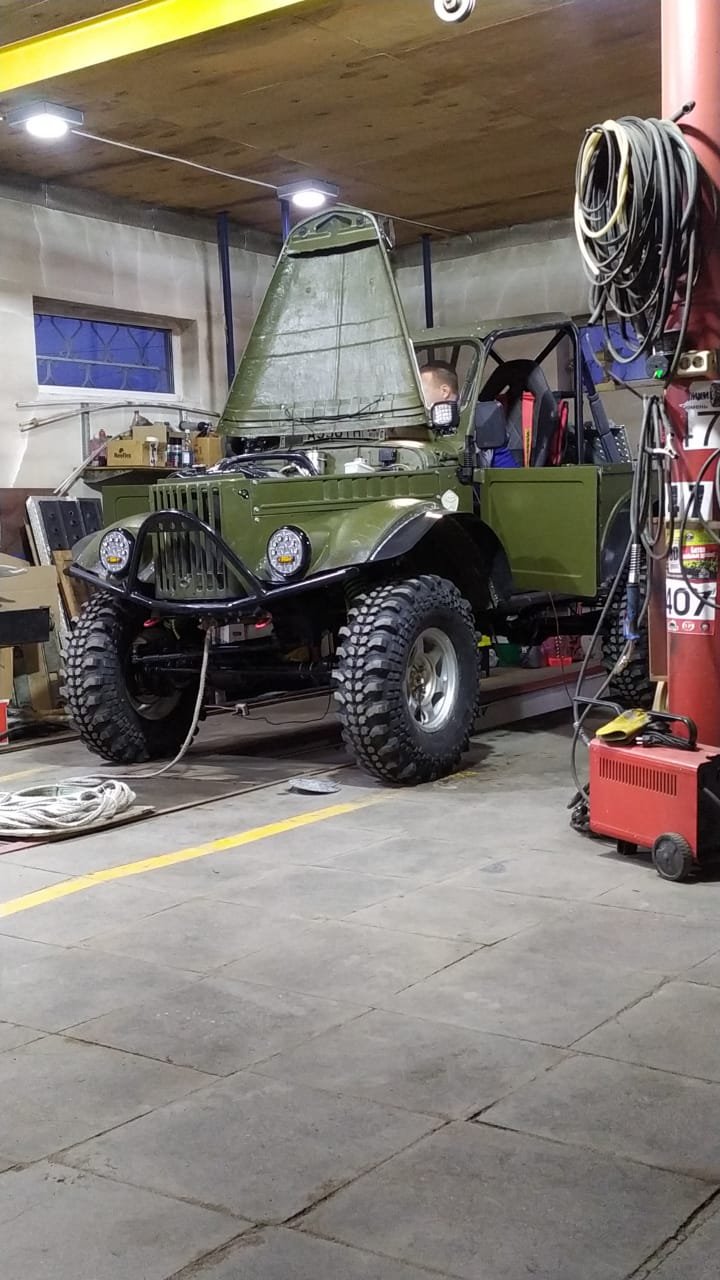

Антон 1 249 Жалоба Опубликовано: 4 мая 2022 ДВС отстроили через стенд по всем канонам.....жуткое зрелище: VID-20220503-WA0004.mp4 VID-20220503-WA0003.mp4 1 Цитата Поделиться сообщением Ссылка на сообщение Поделиться на других сайтах

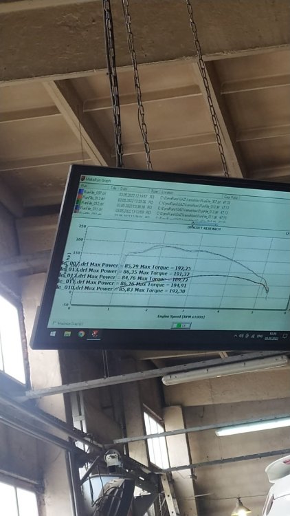

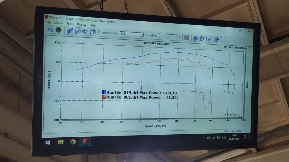

Антон 1 249 Жалоба Опубликовано: 4 мая 2022 (изменено) настраивали под 100-й бенз!!! получили на колесе - 88,7 сил и 202 момента на маховике д.б. около 120 сил и 230 момента при этом на макс.момент ДВС выходит уже на 1500 об/мин))))))))) макс. скорость на этих маломерных колесах - 113 км/ч.....хотя многие скажут, что это не важно, но.....это тоже нужный показатель в погоне за Тойотами))))))))) кстати....х.з почему, но с нашим шноркелем наполнение цилиндров лучше, чем с раструбом направленным к вентилятору)))))))) по субъективным ощущениям, когда сел и прокатился - пушка!!!! Ничего подобного 421-й двиг не показывал ни у меня, ни у знакомых.... впереди суточная гонка - проверим!!! Изменено 4 мая 2022 пользователем Антон 2 Цитата Поделиться сообщением Ссылка на сообщение Поделиться на других сайтах
