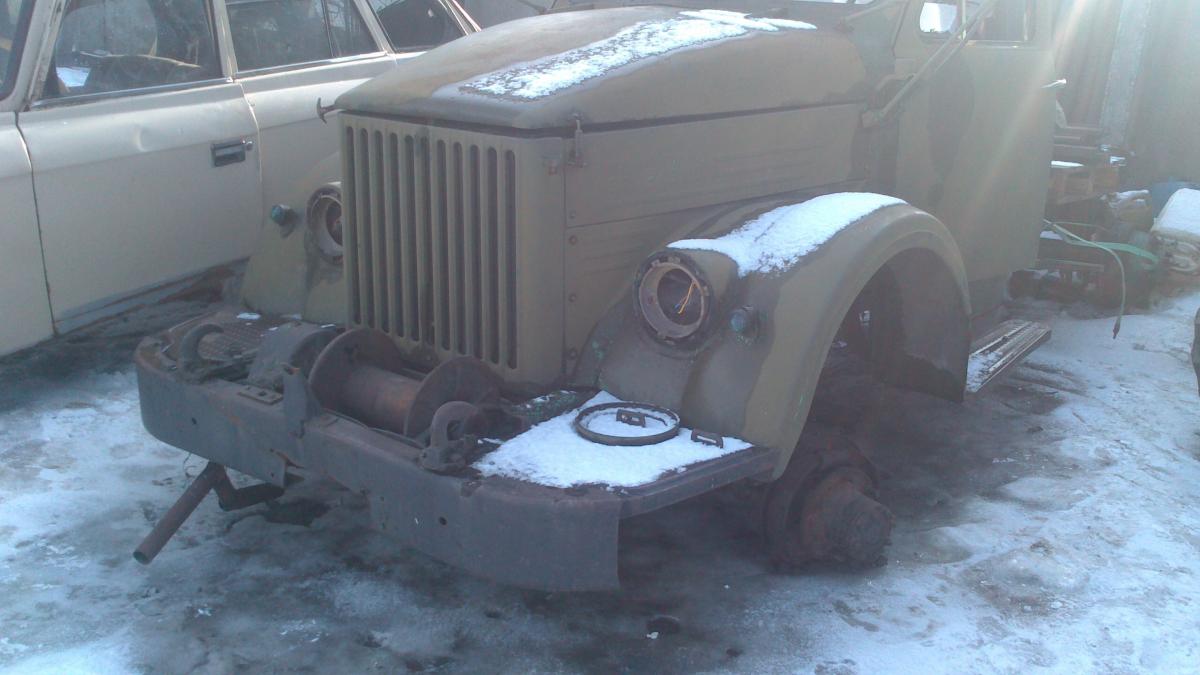

CARS 1 666 Жалоба Опубликовано: 2 февраля 2015 (изменено) Всех приветствую! Кратенько! Тот бронекорпус что в начале темы я продал, был дефект, заморачиваться не хотел. Сейчас приобрел другой бронекорпус, он на фото есть свои плюсы и минусы в нем. На днях процесс начнется, корпус уйдет в работу, приедет новый двигатель ГАЗ-49, и донор ходовой части он на фото. Донор ГАЗ-63 специально искал с лебедкой и комом, чтоб потом с высунытым языком не бегать Изменено 2 февраля 2015 пользователем CARS 14 Цитата Поделиться сообщением Ссылка на сообщение Поделиться на других сайтах
Ковров63 12 Жалоба Опубликовано: 2 февраля 2015 Даа бронекорпус хорош,а донор так вообще мечта и гдеж такие находят?Может еще адресок есть? Цитата Поделиться сообщением Ссылка на сообщение Поделиться на других сайтах
ODI72 453 Жалоба Опубликовано: 3 февраля 2015 Отлично! Остается пожелать удачи и терпения. Цитата Поделиться сообщением Ссылка на сообщение Поделиться на других сайтах
