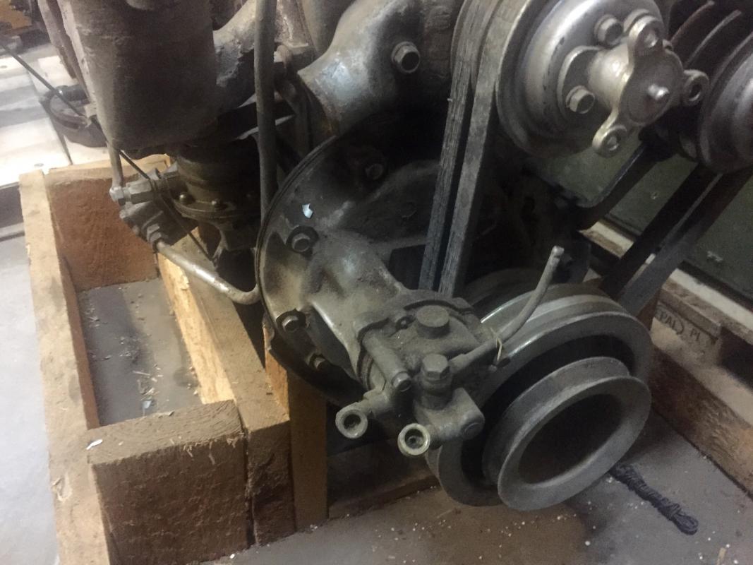

CARS 1 666 Жалоба Опубликовано: 20 февраля 2015 (изменено) Есть тема которую хотел бы обсудить! Вчера мне сделали подгон! Два мотора ГАЗ-49Б Вот теперь думаю какой из них ставить на БТР, разница не большая на "левом" нет гены но его можно переставить, тк он есть на "правом" на правом нет компрессора, его переставлять сложнее, в остальном они похожи. Изменено 20 февраля 2015 пользователем CARS 1 Цитата Поделиться сообщением Ссылка на сообщение Поделиться на других сайтах

Maxx1969 2 752 Жалоба Опубликовано: 20 февраля 2015 Чет я тут никакого компрессора,не увидал.Если крайняя фотка(крышки ГРМ спереди),то это какой то ваккумн.механизм, иль синхронизации,иль чего..Короче приблуда от 60-ки,и тебе она должна быть не нужна.А ставить надо тот,который на стенде лучшие характеристики выдаст.Да.. Цитата Поделиться сообщением Ссылка на сообщение Поделиться на других сайтах
CARS 1 666 Жалоба Опубликовано: 20 февраля 2015 Чет я тут никакого компрессора,не увидал.Если крайняя фотка(крышки ГРМ спереди),то это какой то ваккумн.механизм, иль синхронизации,иль чего..Короче приблуда от 60-ки,и тебе она должна быть не нужна.А ставить надо тот,который на стенде лучшие характеристики выдаст.Да.. А я думал что на крайнем фото компрессор, точно это не он? Цитата Поделиться сообщением Ссылка на сообщение Поделиться на других сайтах
Maxx1969 2 752 Жалоба Опубликовано: 20 февраля 2015 Компрессор должен иметь цилиндр,поршень(компрессорн.головка),коленвал,шатун.Хде?? Цитата Поделиться сообщением Ссылка на сообщение Поделиться на других сайтах
CARS 1 666 Жалоба Опубликовано: 20 февраля 2015 (изменено) Компрессор должен иметь цилиндр,поршень(компрессорн.головка),коленвал,шатун.Хде?? А что за хре...ь тогда на нем стоит? есть где почитать? Может это гидроусилитель? Изменено 20 февраля 2015 пользователем CARS Цитата Поделиться сообщением Ссылка на сообщение Поделиться на других сайтах
Maxx1969 2 752 Жалоба Опубликовано: 20 февраля 2015 А что за хре...ь тогда на нем стоит? есть где почитать? Может это гидроусилитель? Не ломай голову..спать лучше будешь.А если хочется знаний,книгу по 60-ке ,раздобыть надобно!)) Цитата Поделиться сообщением Ссылка на сообщение Поделиться на других сайтах

Петр Халецкий 304 Жалоба Опубликовано: 20 февраля 2015 Вакумный регулятор об. дв. а вот самый первый шкив это для привода компресора, если это с 60-ки. Учти еще один момент поршня должны быть увеличеные 89.00. 1 Цитата Поделиться сообщением Ссылка на сообщение Поделиться на других сайтах
Maxx1969 2 752 Жалоба Опубликовано: 20 февраля 2015 Вакумный регулятор об. дв. а вот самый первый шкив это для привода компресора, если это с 60-ки. Учти еще один момент поршня должны быть увеличеные 89.00. Петр,нет там ничего увеличенного..поршни обычные,в номинале 81,88мм. Цитата Поделиться сообщением Ссылка на сообщение Поделиться на других сайтах
CARS 1 666 Жалоба Опубликовано: 20 февраля 2015 Вакумный регулятор об. дв. а вот самый первый шкив это для привода компресора, если это с 60-ки. Учти еще один момент поршня должны быть увеличеные 89.00. То есть эта хре..ь для синхронизации оборотов обоих двигателей? Цитата Поделиться сообщением Ссылка на сообщение Поделиться на других сайтах
Maxx1969 2 752 Жалоба Опубликовано: 20 февраля 2015 Поспрошал умного человека,это пневмоцентробежный ограничитель,максимальн.оборотов коленвала..соединен трубками с исполнительным механизмом с диафрагменным приводом(уст.на карбюраторе,конструктивно объединен со смесительной камерой карба). Цитата Поделиться сообщением Ссылка на сообщение Поделиться на других сайтах
Механник 3 311 Жалоба Опубликовано: 20 февраля 2015 Интересно, почему на первом движке нет? На обоих на карбюраторе исполнительный механизм присутствует. Цитата Поделиться сообщением Ссылка на сообщение Поделиться на других сайтах

CARS 1 666 Жалоба Опубликовано: 20 февраля 2015 Поспрошал умного человека,это пневмоцентробежный ограничитель,максимальн.оборотов коленвала..соединен трубками с исполнительным механизмом с диафрагменным приводом(уст.на карбюраторе,конструктивно объединен со смесительной камерой карба). А если двигатель без него эксплуатировать то тогда чо будет? Цитата Поделиться сообщением Ссылка на сообщение Поделиться на других сайтах
Механник 3 311 Жалоба Опубликовано: 20 февраля 2015 А если двигатель без него эксплуатировать то тогда чо будет? Ничего не будет. Смазка была плохая, движки не форсированые. Чтоб ресурс не снижать, ставили ограничитель оборотов, пугали чтоб двигатель вразнос не пошел. Правда на этой мутатени, нужные трубки сразу глушили, не нужные выкидывали. Цитата Поделиться сообщением Ссылка на сообщение Поделиться на других сайтах
