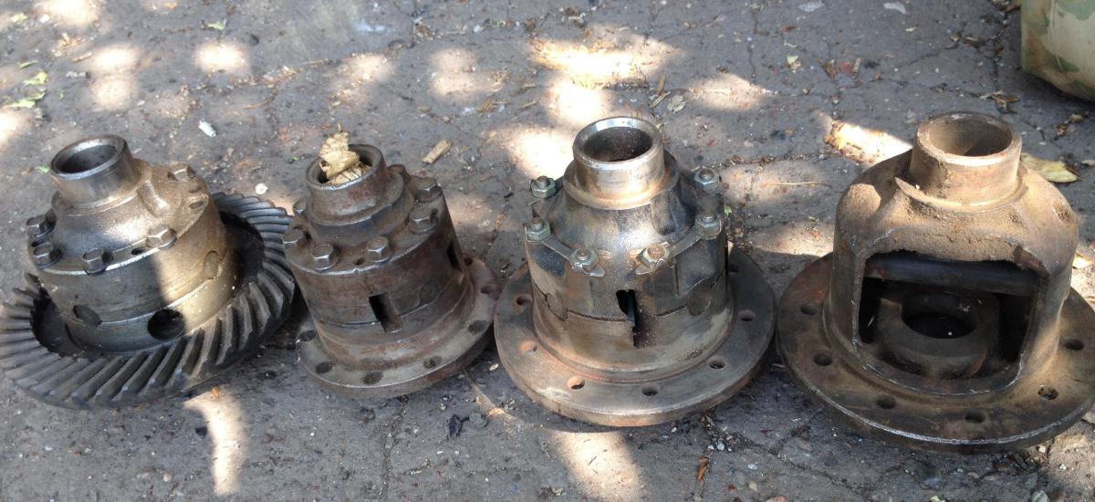

МММ 9 481 Жалоба Опубликовано: 16 августа 2014 Камрады, подскажите, что это? Все три разные... Цитата Поделиться сообщением Ссылка на сообщение Поделиться на других сайтах
костяныч 195 Жалоба Опубликовано: 16 августа 2014 Коробки дифов.. разные наверное потому что от разных мостов Цитата Поделиться сообщением Ссылка на сообщение Поделиться на других сайтах
Алексей Попович 174 Жалоба Опубликовано: 16 августа 2014 Старого, военного и нового образца,первый вариант местные называют усиленным ,в чём я сомневаюсь. 1 Цитата Поделиться сообщением Ссылка на сообщение Поделиться на других сайтах
МММ 9 481 Жалоба Опубликовано: 16 августа 2014 Я думал, что вот это корпус дифа.. Так то не вскрывал ни разу, разве что на мармоше в 90х... Цитата Поделиться сообщением Ссылка на сообщение Поделиться на других сайтах
Алексей Попович 174 Жалоба Опубликовано: 16 августа 2014 На уаз низ корпус, верх крышка, на газ 21 коробка . 1 Цитата Поделиться сообщением Ссылка на сообщение Поделиться на других сайтах

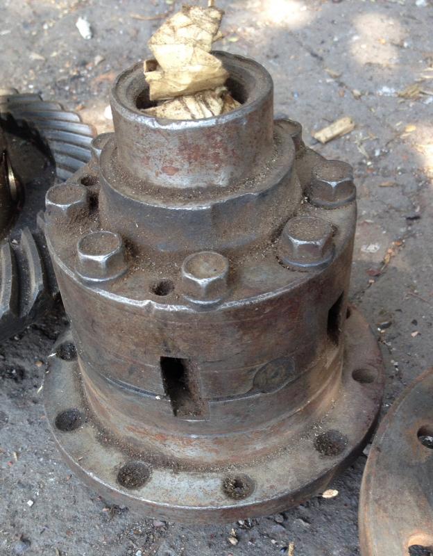

костяныч 195 Жалоба Опубликовано: 17 августа 2014 image.jpg Я думал, что вот это корпус дифа.... это корпус дифа двух сателитного, а остальные с четырьмя сателитами..тот который с бумажной затычкой от военного моста.. Цитата Поделиться сообщением Ссылка на сообщение Поделиться на других сайтах
schut4x4 32 Жалоба Опубликовано: 5 января 2015 тот что со стопорными пластинами на крышке на газелевский похож сильно Цитата Поделиться сообщением Ссылка на сообщение Поделиться на других сайтах
1707 459 Жалоба Опубликовано: 5 января 2015 Да нет, это УАЗовский 4х сателитный дифер, планетарка крепилась на сквозные болты гайки которых имели корону под шплинты. Эти гайки часто меняли на шатунные газоновские , так как у них была более полная резьба , а у корончатой использовалось буквально 3 нитки. 2 Цитата Поделиться сообщением Ссылка на сообщение Поделиться на других сайтах
МММ 9 481 Жалоба Опубликовано: 5 января 2015 тот что со стопорными пластинами на крышке на газелевский похож сильно У дедушки наврятли ГАЗелевский редуктор завалялся... Цитата Поделиться сообщением Ссылка на сообщение Поделиться на других сайтах
schut4x4 32 Жалоба Опубликовано: 5 января 2015 Марат, от газели дифер и на волгу подходит на неразрезной мост, вполне вероятно что первые партии волг шли с 4х сателитным диффом Цитата Поделиться сообщением Ссылка на сообщение Поделиться на других сайтах
МММ 9 481 Жалоба Опубликовано: 5 января 2015 Марат, от газели дифер и на волгу подходит на неразрезной мост, вполне вероятно что первые партии волг шли с 4х сателитным диффом Все может быть, железки с машиной достались.... Цитата Поделиться сообщением Ссылка на сообщение Поделиться на других сайтах
