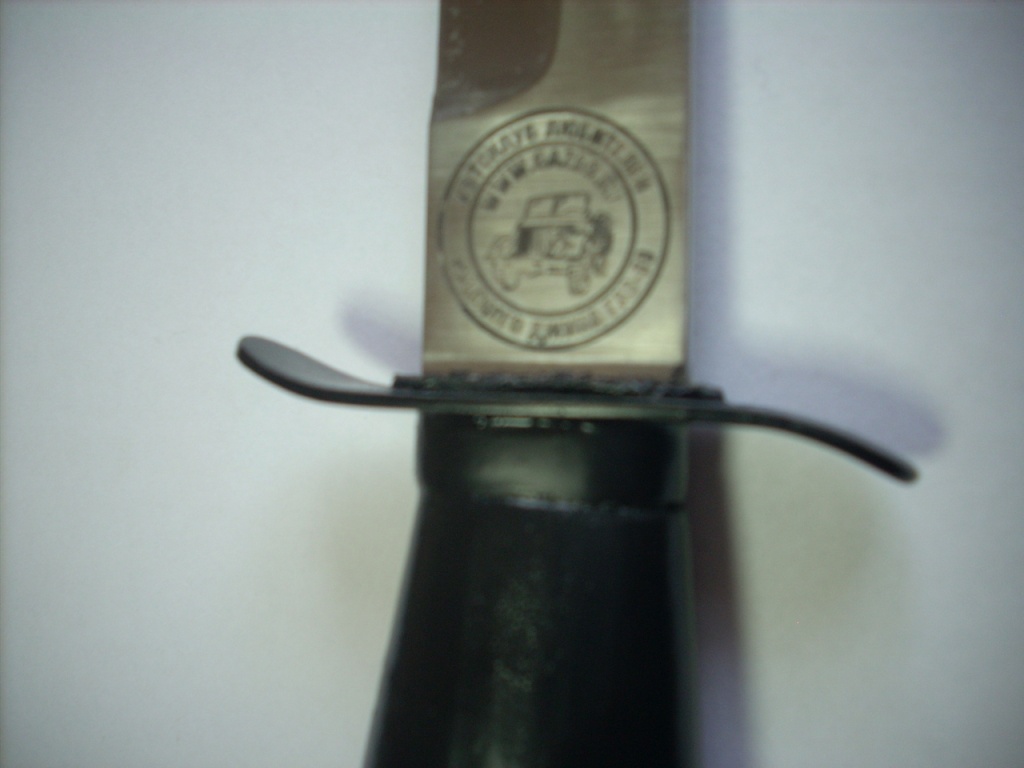

speedoff 3 826 Жалоба Опубликовано: 28 ноября 2014 (изменено) Свой нож получил еще в понедельник, но выложить отчет о своих ощущениях от ножа - руки дошли только сейчас. Сразу извиняюсь за некачественные фотки. Фотик старенький и фиговый. Никак не может настроить резкость на блестящем лезвии. Ну и отмечу, что я ни фига не ножеман! Т.е. в ножах не разбираюсь совсем. Так что извините, если буду ошибаться в терминологии Итак начнем. Прислали нож мне РАТЭКом, доехал очень быстро. Упаковка была очень качественной, повреждений в процессе транспортировки не должно было случиться никаким образом! Спасибо большое Михаилу за это. Первое впечатление от девайса - вещь!!! Сразу чувствуется, что в руке не какой-то кусочек железа, а настоящее оружие! В руке сидит как влитой! Но при ближайшем рассмотрении ножа, начали появляться вопросы к производителю.... 1) Ножны. К самим ножнам претензий нет никаких. Но вот фиксирующий хлястик на ножнах отсутствует. Хотя выше в теме выкладывались фото, на которых он есть. И сам Михаил писал, что он на ножнах будет... Нож сейчас входит в ножны с небольшим натягом, т.е. фиксация есть. Но после несколько сотен выниманий, ножны по-любому притрутся, и нож будет из них выпадать без фиксации. 2) Рукоятка. При покраске судя по всему, за нее брались, не дождавшись пока высохнет краска. На рукояти остались отпечатки тряпочных рукавиц. Некритичный косяк, но выглядит неаккуратно. Можно зачистить и перекрасить самому. Только почему это не смог сделать сам производитель? 3) Клинок. При покраске или подкраске, судя по всему, его не заматывали скотчем, поэтому на нем много мелких капель краски. Мне не трудно протереть его растворителем, чтобы стереть краску. Дело 1 минуты. Михаилу наверное тоже было бы сделать это не трудно... Режущая кромка у ножа заточена на отъ..сь. Сильно завалена с права налево. Обещанной ручной заточкой даже не пахнет... Отдам другу - фанату ножей, пускай заточит так как нужно на своих японских камнях. Но опять же - почему это нужно делать самому на готовом изделии? 4) Логотипы. Эмблема клуба как я понял выполнена травлением. Но глубина у травления похоже получилась разной в разных местах. В результате логотип кажется как будто забитый грязью и смотрится целостно только под определенным углом. Плюс у газика вытравилась половина "морды", и выглядит он как будто без зубов или после аварии С обратной стороны логотип ЗИК, похоже нанесен на заводе. К нему никаких претензий. А вот порядковый номер, который так долго обсуждался, нанесен вручную, методом гравировки. Причем нанесен неровно, т.е. несимметрично и не по центру. Мы все так долго ждали отправки именно из-за этого номера? Можно было тогда смело посылать и без него. Каждый у себя на местах у гравера мог бы нанести любой номер, ник или любую надпись таким же способом. Только аккуратно, ровно и так как ему нужно, а не как рука мастера легла... Ну еще осталось упомянуть только, что рукоятка посажена на клей, капли которого небрежно вылазят из мест стыка. Создавая ощущения дешевой китайской поделки, а не качественно сделанной вещи... Вот такие мои ощущения от полученного ножа. Если кто-то будет обвинять меня, что я слишком придирчив, то могу сразу ответить, что в общем нож мне понравился! И своих денег он по моему мнению стоит! Но слишком много мелочей, которые портят общую картину реально хорошей вещи. Такое впечатления, что делалось все на скорую руку, без упора на качество выполненных работ. По принципу "Итак сойдет!" Может просто именно мне попался такой экземпляр, из первой партии. Ждем отзывов от других счастливых обладателей. Может быть у остальных все будет совсем не так как у меня! Изменено 28 ноября 2014 пользователем speedoff 2 Цитата Поделиться сообщением Ссылка на сообщение Поделиться на других сайтах

mixail-grawer 138 Жалоба Опубликовано: 28 ноября 2014 (изменено) Рукаять посажена на клей но при этом сначала была протянута с зади гайкой и хвоставик проходит сквозь всю ручку. В процессе работы а нож рабочий а не выставочный рукоять неразболтается при усыхании и в неё непоподет вода которая развалит ручку. По выступившим клею спорный вопрос может краска неспорю красил методом погружения чтоб везде затекло и впиталось что будет защищать от внешней среды. Хлястик не усмотрел что не вставил будет прислан отдельно за мой счёт. Косяк всецело на мне. По заточки проверяю отрезая кусок газеты которая лежит на верстаке если чисто отрезает то оставляю. Заточку делаю на намазном круге. Кожанный круг с нанесенным на нем микро порошком получается типа резинита. Травления сделал глубже специально.так-как всегда заказчики этого требовали. Травления зик сделано мелко так как при отравлении токам на малую картинку приходится большая сила тока и защитную краску рвет из-за чего и не получилось сделать так номер при том у некоторых заказчиков сделан травлением. Все ножи разные так как делал руками и думаю что я несмогу сделать одного качества. Да и первый блин комам как всегда. Если кто то хочет вернуть деньги пишите сразу пока не вложены в изготовления. С уважением ко всем. Изменено 28 ноября 2014 пользователем mixail-grawer Цитата Поделиться сообщением Ссылка на сообщение Поделиться на других сайтах
mixail-grawer 138 Жалоба Опубликовано: 28 ноября 2014 По отравлению лаготипа. насчет решётки эмблема была взята с форума и переделана в печать. Эмблему не как не изменяли. Цитата Поделиться сообщением Ссылка на сообщение Поделиться на других сайтах

mixail-grawer 138 Жалоба Опубликовано: 28 ноября 2014 Понял причину вылезшего клея. клей не из рукояти вытек а когда коженку (ФЛЯСТ) приклеивал чтоб плотно к гарде прилегла всовываю в ножну вот клей и где-то вылез. Гарда сидит плотно на хвоставике, коженка одета через клинок. По мелким дефектам прошу простить, смотрел чтоб все сидело плотно и прочно на мелочи которые при первом выходе в лес исчезнут не обратил внимания. Кому надо на стенку пишите отдельно, будет покраска и лакировка для блеска и клинок отполирую чтоб блестел издали. Просьбы,предложения и т.п конечно будут учтены и что серьёзное исправлено за мой счет. По изготовлению не потарапливать!,хотя вторая партия намного легче делается+ пару делаю на запас из-за чего кто-то месяц будет ждать а кому-то придут быстрей. Цитата Поделиться сообщением Ссылка на сообщение Поделиться на других сайтах

esaul1 1 826 Жалоба Опубликовано: 29 ноября 2014 Понял причину вылезшего клея. клей не из рукояти вытек а когда коженку (ФЛЯСТ) приклеивал чтоб плотно к гарде прилегла всовываю в ножну вот клей и где-то вылез. ................................................ Миш, на этих ножах кожанки не было. Это ж не кортики. Под мокрой кожей пойдет коррозия, да и негигиенично как-то. Цитата Поделиться сообщением Ссылка на сообщение Поделиться на других сайтах
mixail-grawer 138 Жалоба Опубликовано: 29 ноября 2014 Фляст для нескольких вещей как считается (его раньше воском пропитывали) так вот от грязи ,и воды которая как в ножну так и под рукоять попадала когда ручку просто клепали счас клей предохраняет. От ударов об колпачок ножны чтоб неразбалтовался, правда это в основном на саблях но сечас и на коротко кленковые делают. Да и снять его можно если ненужен. Был у меня японский штык нож начало 20 века у него ножна цельно металлическая с пружинками для зажатия клинка. так вот у него фляст стоял и приэтом он копаный наверно от ножны почти труха, раковины глубокие а клинок чистенький. Только в вовнутрь еще кто-то типа солидола натолкал,отец сказал чтоб рана долго не заживала и клинок не ржавеет. Но я думаю что фляст тоже роль сыграл да и ставили его все токи тоже на сухопутное оружие. Цитата Поделиться сообщением Ссылка на сообщение Поделиться на других сайтах
esaul1 1 826 Жалоба Опубликовано: 29 ноября 2014 (изменено) Миш, фляст ставился на длинномеры, причем - перед гардой, чтобы компенсировать ударную нагрузку в слабом месте. Именно поэтому на шашках, шпагах он прижимается гардой. На кортиках ставится традиционно, чтобы верхнюю оковку не повредить. На кавказских кинжалах и бебутах кожа прячется внутри оковки опять же, чтобы обеспечить плотное прилегание к ножне. На ножах ударной нагрузки в этом месте нет, при работе ножом (даже при чистке картошки) влага попадает на эту кожу всегда, кожа коробится и долго сохнет. А представь - кровь ,жир, сало попадет - как вонять будет?.... Поэтому на коротких ножах никогда не ставилась кожанка между гардой и ножной. Она там скорее вредна, чем полезна.. Изменено 29 ноября 2014 пользователем esaul1 Цитата Поделиться сообщением Ссылка на сообщение Поделиться на других сайтах
mixail-grawer 138 Жалоба Опубликовано: 30 ноября 2014 Ладно снять её пару секунд ,но я ставить буду а там хозяева пусть решают надо или нет Щелей между хвоставиком и гардой нет прятать нечего. Цитата Поделиться сообщением Ссылка на сообщение Поделиться на других сайтах
