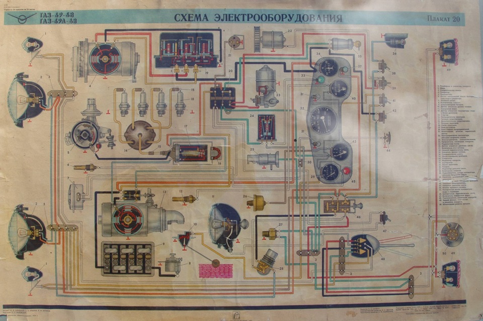

Всем доброе время суток. Пропала зарядка аккумулятора. Заменял реле-регулятор (рр24-г2) и заменял генератор. Зарядки до сих пор нет. Что делать?
Конец-всему делу венец!

- в электросхеме ( уже выложили )...
Проверить генератор, потом по схеме пройтись, исключая по очереди все детали ( амперметр, реле, клеммы-колодки и т. д. )
