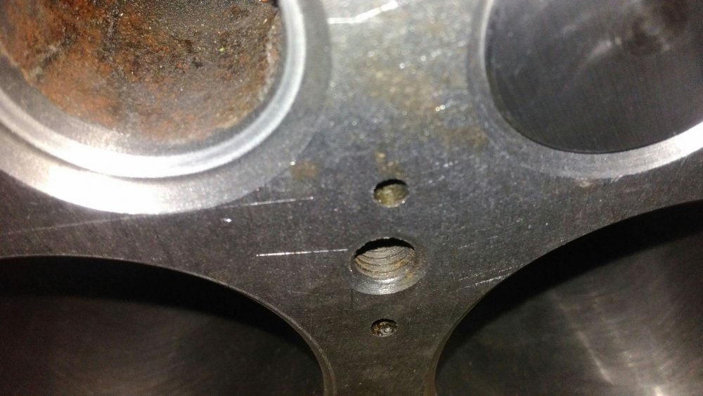

Гога68 1 310 Жалоба Опубликовано: 24 ноября 2019 выпуск Цитата Поделиться сообщением Ссылка на сообщение Поделиться на других сайтах
Mers126 980 Жалоба Опубликовано: 24 ноября 2019 а нафига там круг? надо выступающую часть снять, чтобы клапан в неё не упирался, остальное пофиг. Ну и без фанатизма, а то выпадет Цитата Поделиться сообщением Ссылка на сообщение Поделиться на других сайтах

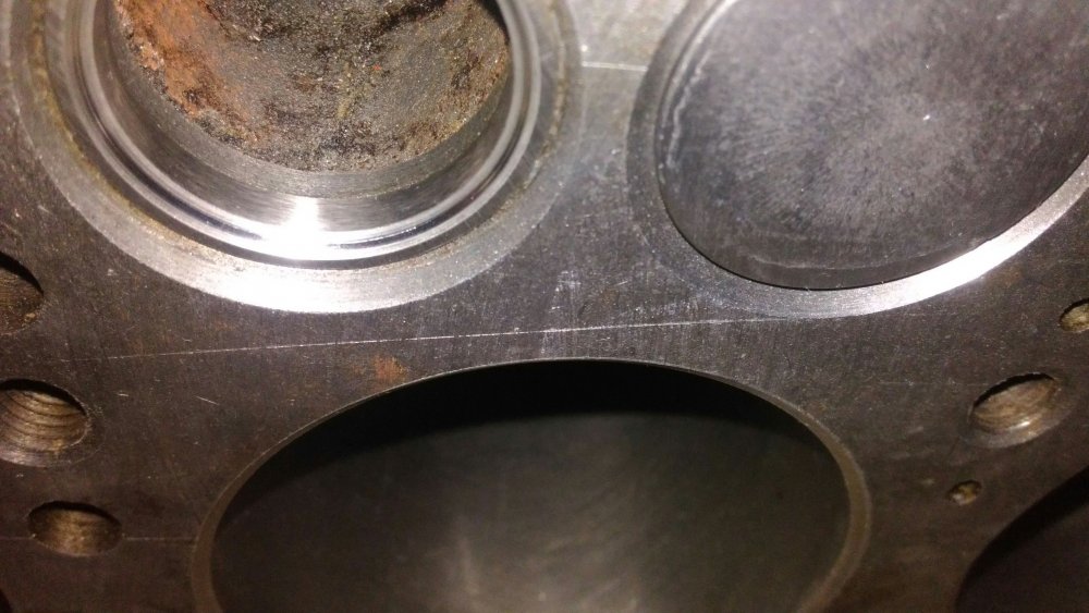

Гога68 1 310 Жалоба Опубликовано: 24 ноября 2019 впуск Цитата Поделиться сообщением Ссылка на сообщение Поделиться на других сайтах
Mers126 980 Жалоба Опубликовано: 24 ноября 2019 ну точно, посадочные в блоке просадили. с 53 газона шарошек нету? Цитата Поделиться сообщением Ссылка на сообщение Поделиться на других сайтах

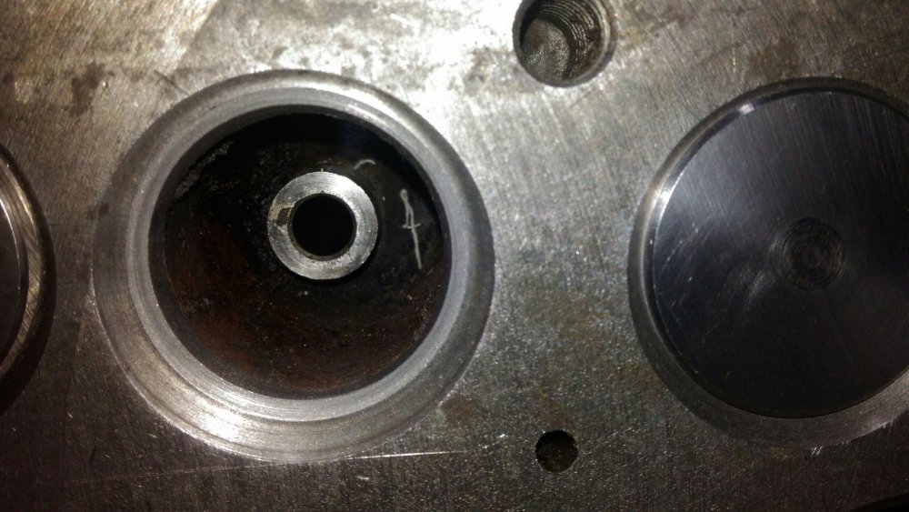

Гога68 1 310 Жалоба Опубликовано: 24 ноября 2019 и низера не видать Цитата Поделиться сообщением Ссылка на сообщение Поделиться на других сайтах
Гога68 1 310 Жалоба Опубликовано: 24 ноября 2019 Только что, Mers126 сказал: ну точно, посадочные в блоке просадили. с 53 газона шарошек нету? нету Цитата Поделиться сообщением Ссылка на сообщение Поделиться на других сайтах
Mers126 980 Жалоба Опубликовано: 24 ноября 2019 вертикальное фото ещё можно? не под углом Цитата Поделиться сообщением Ссылка на сообщение Поделиться на других сайтах
Mers126 980 Жалоба Опубликовано: 24 ноября 2019 убирать надо, прогорят. тем более на 92 керосине Цитата Поделиться сообщением Ссылка на сообщение Поделиться на других сайтах
