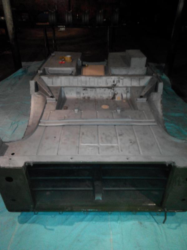

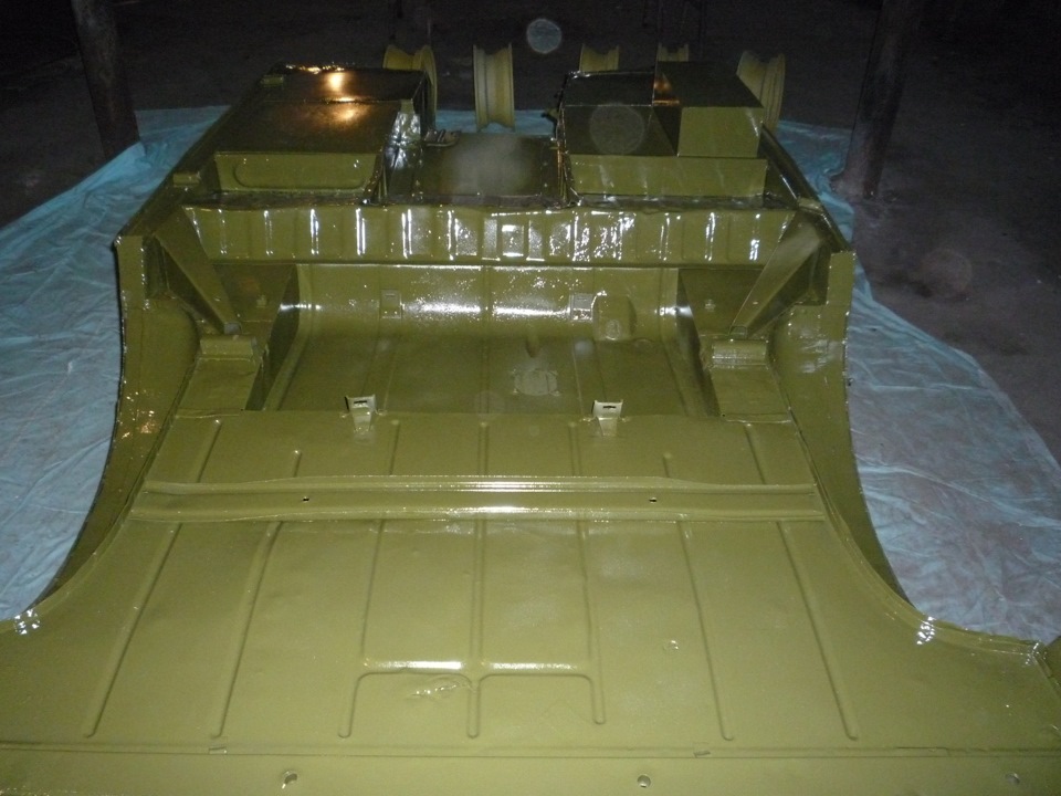

Это делал маляр. Сначала зачеканил букву "У", затем в образовавшейся впадине с помощью олова, шпаклевок со стекловолокном и обычной сформирована "Г".
За процессом все время не следили, дабы не отвлекать, но на это ушёл у него не один день.
