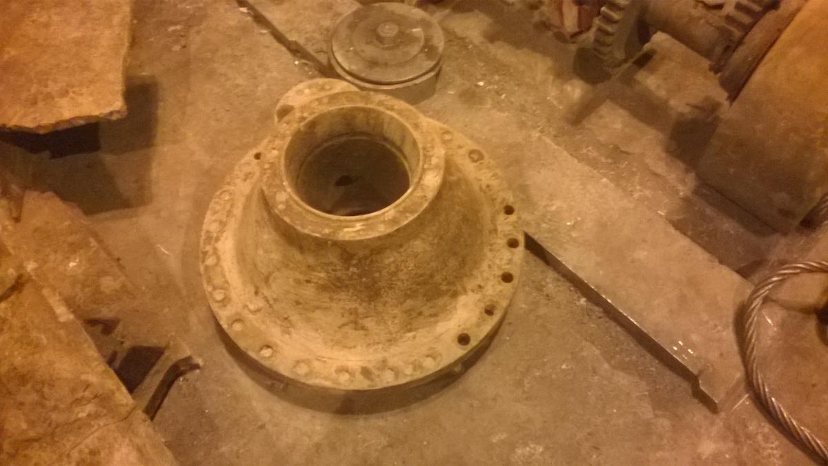

Jummi 316 Жалоба Опубликовано: 23 декабря 2014 Давно не писал ничего, а сборка все продолжается Доделывают мелочи, сеточки, решеточки Моторные щиты установили на оба аппарата люк водителя в сборе с петлей, уже приварен к танку Старые инструментальные ящики отремонтированы, отпесочены, покрашены Сделаны новодельные собраны траки в ленты, на третий танк Ну и самое интересное, детали для сборки третьего танка, то о чем я написал в первом сообщении, что сильно сомневался в том, что эти танки поедут. Можете теперь собтсвенными глазами посмотреть из чего они сделаны Качество фото не на высоте, с телефоном хожу и освещенности порой не хватает ВОТ такие трофеи были почти во всех машинах 1 Цитата Поделиться сообщением Ссылка на сообщение Поделиться на других сайтах

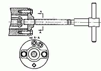

Вячеслав 7 565 Жалоба Опубликовано: 24 декабря 2014 (изменено) Нашёл вот чего. Похоже я был не прав. Определение количества жидкости в накатнике1) Придать стволу пушки подъёмным механизмом горизонтальное положение.2) В задней части накатника снять крышку, для чего вынуть проволоку и вывинтить болты.3) На место крышки укрепить прибор для искусственного отката (рис. 185) болтами, крепящими крышку.4) Вывинтить пробки из гнезда б под тройник и из гнезда под вентиль 8 (рис. 179).5) Ввинтить в отросток тройника манометр, после чего ввинтить тройник в заднюю крышку 3 цилиндранакатника.6) Вращая винт воротком, установить прибор на первую риску на винте.7) Ключом из ЗИП осторожно отвинтить на один оборот запорный вентиль и прочесть давление на шкалеманометра. Закрыть вентиль. Вращая вороток прибора, оттянуть шток накатника до второй риски на винте (расстояние между рисками150 мм) и вторично измерить давление.9) По двум показаниям манометра (на первой и второй рисках винта) определить по графику (рис. 186)количество жидкости в накатнике следующим образом: отыскать на графике точку пересечениягоризонтальной и вертикальной линий (горизонтальные линии означают начальное давление,вертикальные— давление при штоке, оттянутом на 150 мм). Изменено 24 декабря 2014 пользователем Вячеслав 1 Цитата Поделиться сообщением Ссылка на сообщение Поделиться на других сайтах
