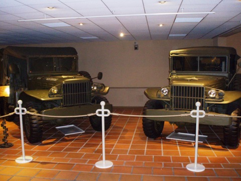

аллигатор 1 633 Жалоба Опубликовано: 25 января 2015 Да нет не вся. ,,Два бойца,, в личной коллекции князя или принца Монако среди редких спорткаров прописались. Князь тот,монакский в молодости на войну хаживал и на всю жизнь видно сохранил уважение к фронтовым автомобилям......Вот они: Много (относительно) ещо по разным музеям и частным коллекциям есть. А на втором фото так они с Красной армией в соседнюю Литву в 1944 году вьезжали. Вьезжали периодически под плотным огнём. Три битых и покорёженых детали от американской техники у меня как раз из Литвы.История..... 8 Цитата Поделиться сообщением Ссылка на сообщение Поделиться на других сайтах

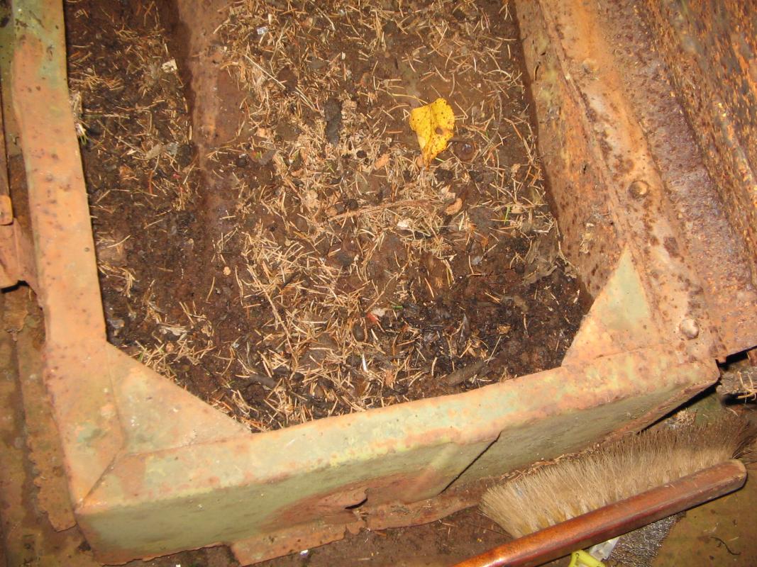

аллигатор 1 633 Жалоба Опубликовано: 26 января 2015 ,,Ну а дальше ?!,, А дальше был долгий осмотр ,,рядового,, ,выстукиваниее и выметание 70 летней хвои ,ржавчины и мусора из всех щелей .Ну и КАНЕШНА проверка бардачка......,,Парабеллума,, или ,,Кольта,,там почему то никто не оставил....... Сходив в свой гараж и порывшись ,, у шкапчике,, был найден Доджевский (скрученный за 5 лет до этого на разборке с раздербаненого в перья древнего Доджа Хай-пауера) набалдашник КПП. Естественно что закрутился он на ,,клюшку,,КПП как родной. Сразу стало приятней держаться (мы хоть и из деревни но прелесть оригинальных мелочей тоже понимаем и ценим). Нашлось там же в гараже и пару катафотов правильных и родной американский насос и кой какое другое барахлишко. Выяснилось что балонный ключ на Додж один в один с ГАЗ-АА (общая родина как никак).Начало приходить понимание что может и не так всё страшно. Был октябрь месяц,и сырой прибалтийский климат через месяц грозил ,,выстрелить,, снегопадами. Было принято решение разобрать вояку до шасси,само шасси потавить на колодки чтобы продувало и укрыть от снега. Жестянку кабины, сиденья,крылья,капот снять и убрать под крышу,чтобы ещо одну зиму не гноить ,,тонкий,, (2 и 3 мм) металл на улице.В первый же день были промазаны все доступные и не доступные резьбовые соединения ( эта операция была потом ещо дважды повторена). Результат потом при откатывании мостов и полном разборе машины до рамы всего один сорваный болт и один срезаный. При промазвании и потом при откручивании радовало большое количество родных болтов с клеймами. 7 Цитата Поделиться сообщением Ссылка на сообщение Поделиться на других сайтах

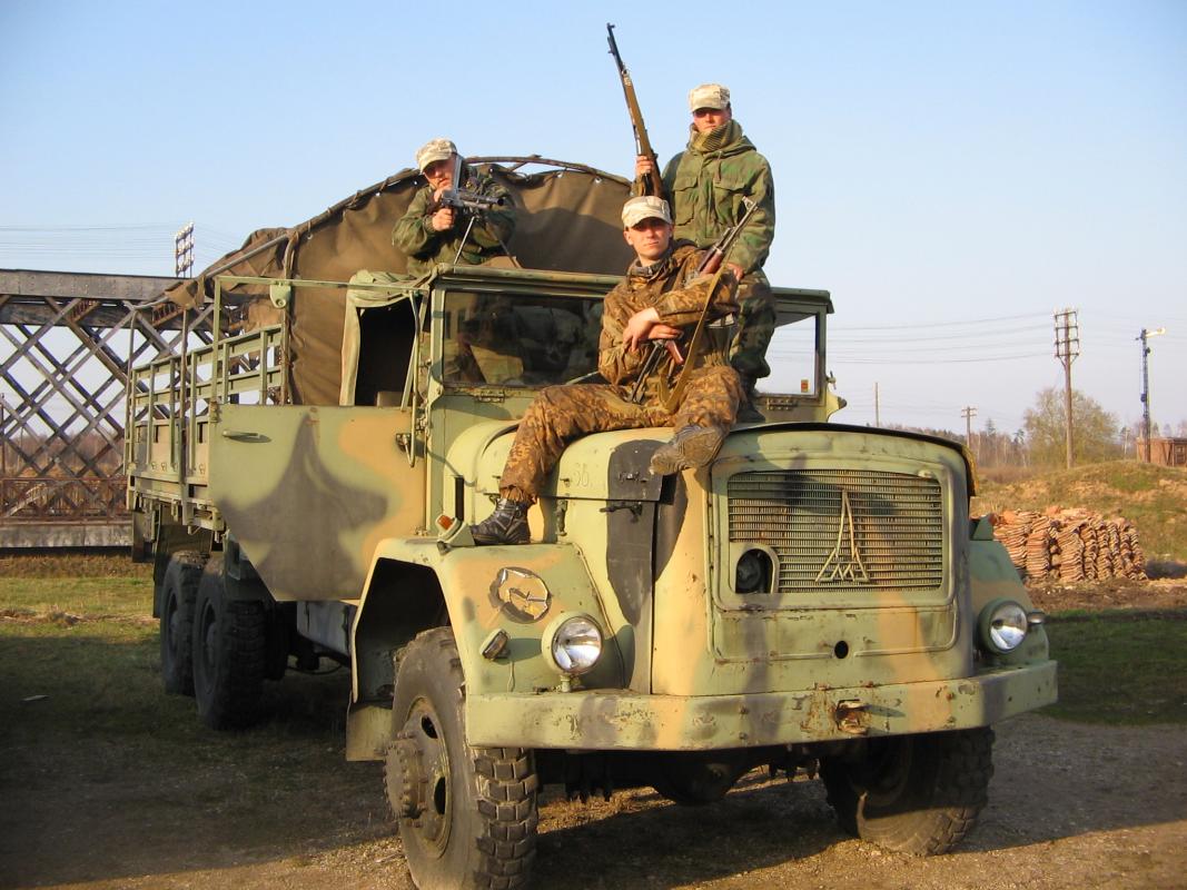

аллигатор 1 633 Жалоба Опубликовано: 27 января 2015 Фотки с техникой и с оружием из кино и военно-исторических мероприятий. Никто не пострадал. Все вернулись домой. 4 Цитата Поделиться сообщением Ссылка на сообщение Поделиться на других сайтах
