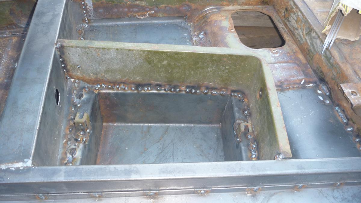

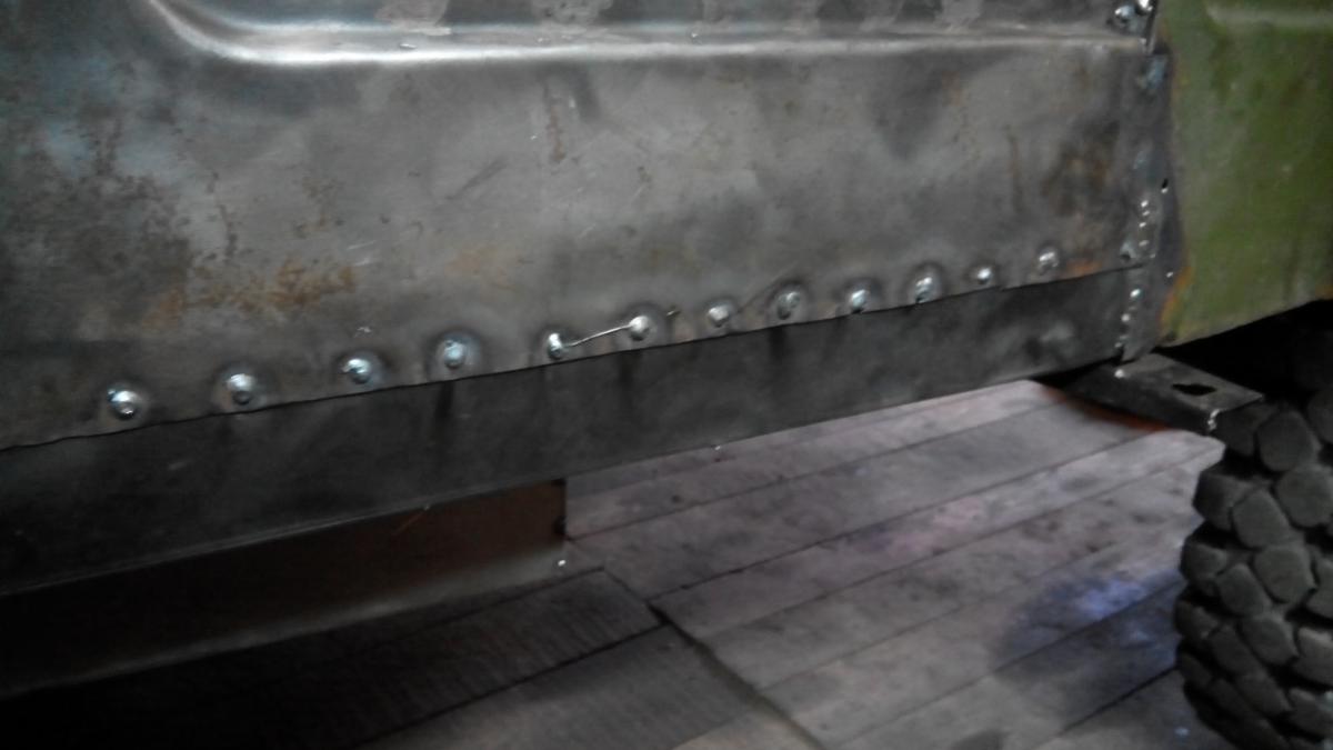

Добрый день. Недавно наконец то мне изготовили порог и вот я взялся вырезать старый.
Само собой одним порогом дело не кончилось... Была приговорена под замену коробка АКБ и часть пола вокруг неё.
На данный момент это выглядит вот так:
Изменено пользователем dimboss
Поделиться этим сообщением
Ссылка на сообщение
Поделиться на других сайтах
dimboss    16
Помогите советом!
На верном ли я пути?
Что можно было бы сделать попутно?
Где всё же добыть верные чертежи ящика АКБ и той железки, которая должна быть сверху (как бы его продолжение)?

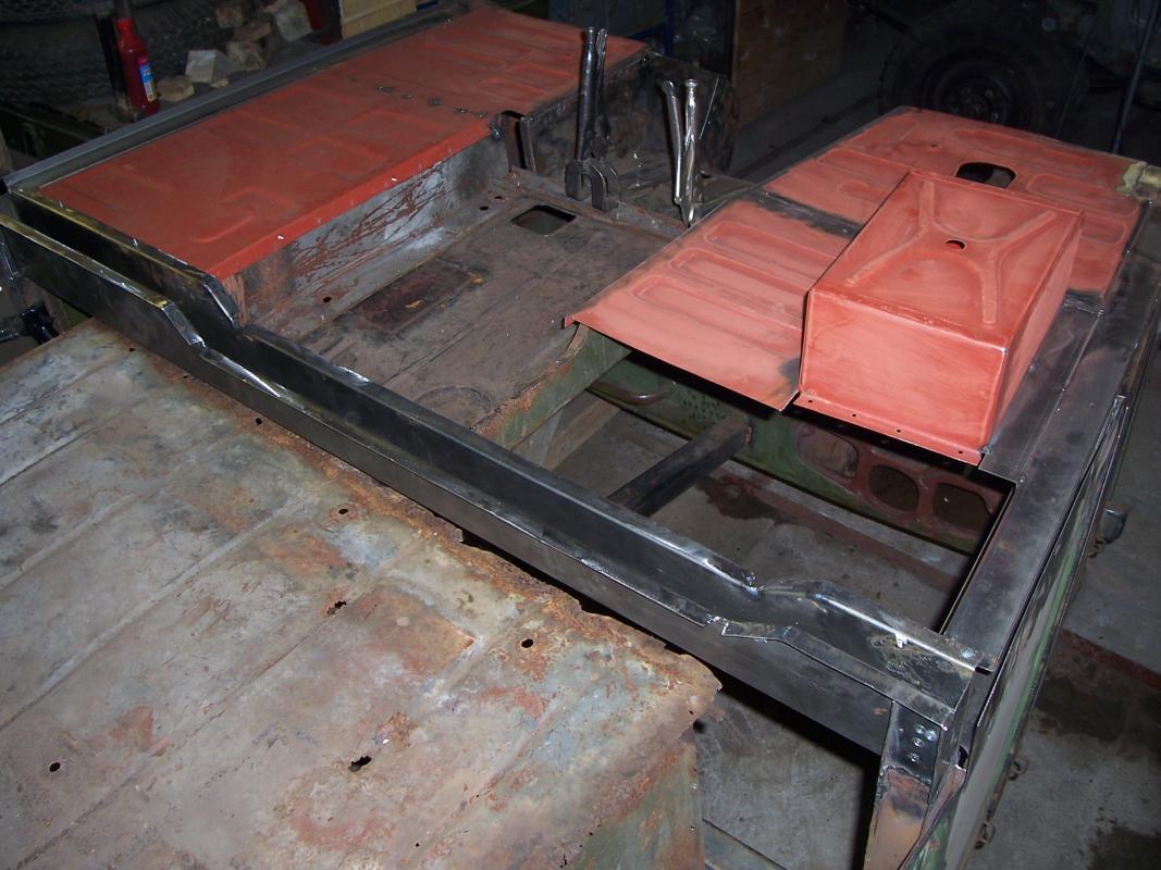

Jummi    307
Чертеж ящика АКБ в теме чертежи есть
Ссылка на сообщение
Немного не правильно - поспешили резать пол  сняли порог  поставили новый таков порядок действий сохраняем жесткость конструкции
Я бы снял крыло провёл анализ состояния левого борта
Вылечил низ левой и правой стоек
Если не идеальный оригинал так железяка сверху не нужна (крышка АКБ) у многих её нет-если я правильно понял по поводу сверху

Еще раз убеждаюсь, что все Газики гниют одинаково. На этом фото почти мой кузов ))

Смотрел я чертежи от Трубогиба и вот именноя ящик АКБ мне его не понравился.
Мой вот такой был
А какие у вас размеры?

По размерам ящика АКБ-они могут быть более приближены к современным  аккумуляторам ,не обязательно лепить большое корыто(если изготавливать их самостоятельно) , на фото просто стремление к оригиналу .Ящик как и железка сверху, новодельные, есть здесь в продаже.
Да нет, это мой... :D

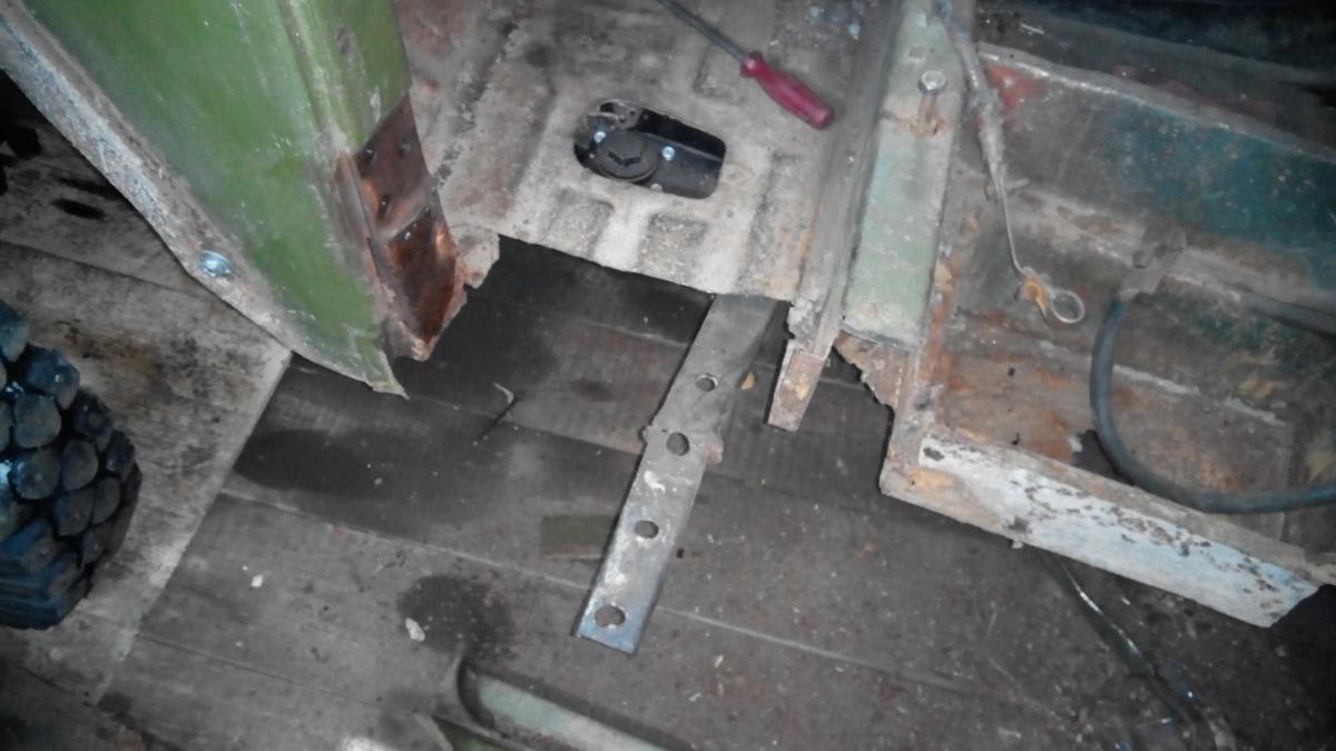

Подскажите как лучше поступить с этими дырами?
Ссылка на сообщение
макс 027    50
Я делал так....      Как то так.Полуавтомат конечно у меня не очень.И еще порог хорошо провари к боковинам.

Алексей Попович, ну у тя вот хорошо под сиденьем водителя круглая часть пола сохранилась, а у меня совсем вот её кто-то изувечил.
И кстати а на последнем фото это что за лючёк?
Еще обрати внимание, что без такого профиля пола под сиденьем позади ящика АКБ основной бак на место не встанет!
Хм... Думал об этом, но не примерял. А когда разбирал машину бак висел оч низко. спасибо
Это приспособа с помощью которой восстанавливался лючок указателя уровня топлива.

dimboss    16
ааа... ну сама крышка лючка имеется ввиду. А у меня предыдущий хозяин зачем то место лючка всё изуродовал...

Нет, именно сам лючок ,на фото просто ещё не вырезана середина, я поэтому и показал как можно исправить .

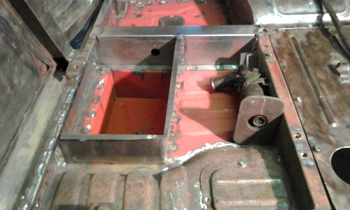

вот что в итоге получилось
