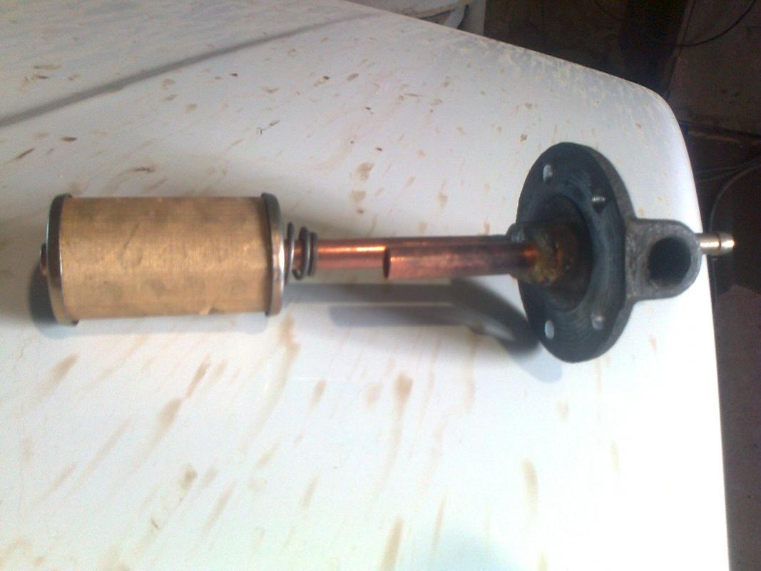

tau76@yandex.ru 7 Жалоба Опубликовано: 27 апреля 2015 (изменено) Может тройник сгондобить или трубку в трубку. Изменено 27 апреля 2015 пользователем tau76@yandex.ru Цитата Поделиться сообщением Ссылка на сообщение Поделиться на других сайтах
Renegat 287 Жалоба Опубликовано: 27 апреля 2015 У меня обратка заведена снизу, вместо сливной пробки. Цитата Поделиться сообщением Ссылка на сообщение Поделиться на других сайтах
gazonchik1969 1 642 Жалоба Опубликовано: 27 апреля 2015 Может тройничную сгондобить или трубку в трубку. газелезаборник в помощь(он 2ной) Цитата Поделиться сообщением Ссылка на сообщение Поделиться на других сайтах
tau76@yandex.ru 7 Жалоба Опубликовано: 27 апреля 2015 Класс! Спасибо! То что надо! газелезаборник в помощь(он 2ной) Цитата Поделиться сообщением Ссылка на сообщение Поделиться на других сайтах

speedoff 3 826 Жалоба Опубликовано: 28 апреля 2015 Доп бак постоянно воняет бензином. Да и как-то не айс на бачок горючки пассажира сажать. Я себе из-за этого и не стал его ставить. А топливозаборник купил от какого-то грузовика. Он двойной, с обраткой и толстыми медными трубками. Газелячий каким-то хлипким показался. Распаял олово, обрезал трубки по длине как мне нужно было и запаял их. Полет нормальный. Единственное со штуцерами загвоздка была. Там диаметры и резьбы разные. Долго подбирал подходящие. Только все равно хочется поставить бак под погружной насос. Меньше гемора с ним. Все эти выносные насосы мозги парить начинают рано или поздно. И от перегрева летом их трудно уберечь. Уже 2 штуки поменял. Цитата Поделиться сообщением Ссылка на сообщение Поделиться на других сайтах
tau76@yandex.ru 7 Жалоба Опубликовано: 28 апреля 2015 Трубочку обратки лучше опустить пониже или повыше? Цитата Поделиться сообщением Ссылка на сообщение Поделиться на других сайтах
speedoff 3 826 Жалоба Опубликовано: 28 апреля 2015 Лучше вообще наверное отвести ее в сторону, чтобы потоки топлива не перемешивались. Возможно, что у меня насос из-за этого и перегревается Цитата Поделиться сообщением Ссылка на сообщение Поделиться на других сайтах
tau76@yandex.ru 7 Жалоба Опубликовано: 28 апреля 2015 Вы правы, смысл есть немного направить в сторону Цитата Поделиться сообщением Ссылка на сообщение Поделиться на других сайтах
