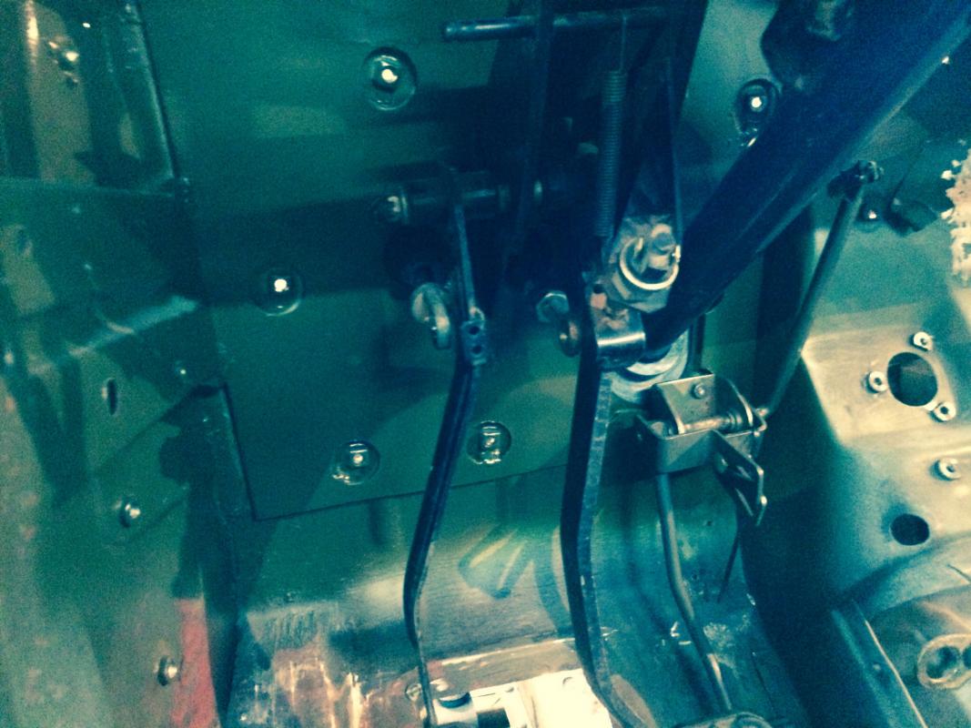

tau76@yandex.ru 7 Жалоба Опубликовано: 16 апреля 2015 (изменено) Окончательная установка ВУТа, усилил шит 3х милиметровкой, педали еще подогнем по ходу.Все впритык, но уместилось. Изменено 19 апреля 2015 пользователем tau76@yandex.ru Цитата Поделиться сообщением Ссылка на сообщение Поделиться на других сайтах

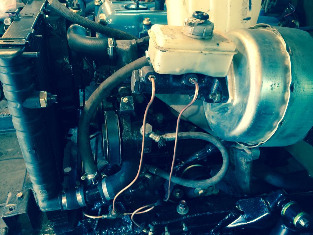

tau76@yandex.ru 7 Жалоба Опубликовано: 24 апреля 2015 Что скажите собратья по поводу такой прокладки трубок Цитата Поделиться сообщением Ссылка на сообщение Поделиться на других сайтах
Renegat 285 Жалоба Опубликовано: 24 апреля 2015 Халтурно. Впрочем у меня так же)) Цитата Поделиться сообщением Ссылка на сообщение Поделиться на других сайтах
tau76@yandex.ru 7 Жалоба Опубликовано: 24 апреля 2015 Мне тоже не нравится. А как не халтурно проложить? Я пока только прикинул Цитата Поделиться сообщением Ссылка на сообщение Поделиться на других сайтах
gazonchik1969 1 642 Жалоба Опубликовано: 25 апреля 2015 Мне тоже не нравится. А как не халтурно проложить? Я пока только прикинул компенсационные петли сделай. рама и кузов связаны нежоско. Цитата Поделиться сообщением Ссылка на сообщение Поделиться на других сайтах
tau76@yandex.ru 7 Жалоба Опубликовано: 25 апреля 2015 Вот так пойдет? 1 Цитата Поделиться сообщением Ссылка на сообщение Поделиться на других сайтах
