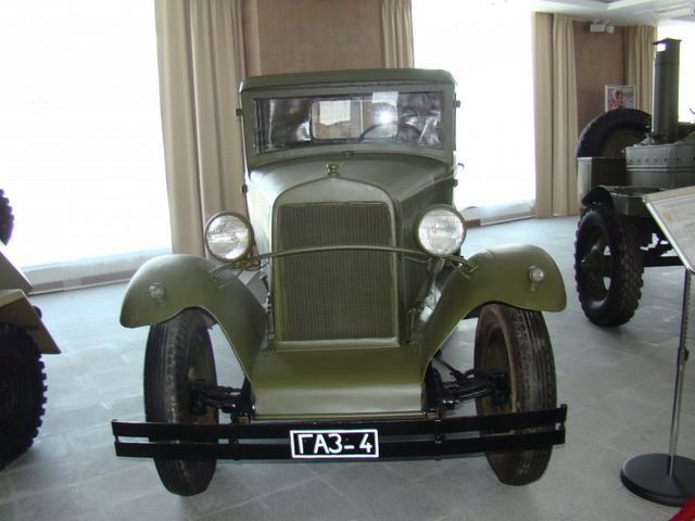

Кабина такая как на ГАЗ-АА шасси ГАЗ-А  и всё.остальное ГАЗ-4.ФОТО не мои из инета

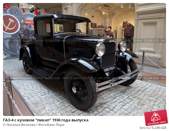

Пост №7 стопудово не колхоз.И вот ещё отреставрированный правда с другим кузовком по типу Форд.

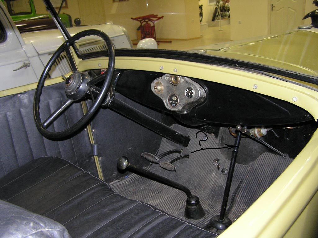

Возник вопрос по рычагу ручника он такой же как на ГАЗ-аа или другой ? Может у кого есть размеры?

По фарам имеется некое сомнение.Хотя нашёл вот фото.

Нашёл фото по фарам на стёклах надписей нет

Владелец данного пикапчика смело может утверждать, что этот экземпляр
является одним из автомобилей собранных из поступивших в СССР
в рамках контракта с компанией Форд машинокомплектов.
Мои разглядывания осколков стекол фар Газ-АА в лесах никогда не
привели к обнаружению на стекле каких-либо надписей.
Года три-четыре назад вод СПб были подняты два целых стекла
фар. Так вот на этих стеклах надписи тоже отсутствовали.
