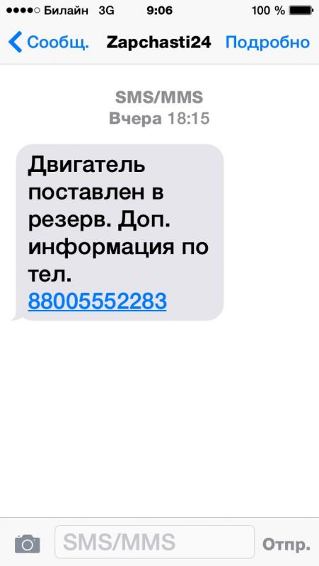

МММ 9 499 Жалоба Опубликовано: 17 марта 2015 (изменено) У меня двиг " накрылся " на Леше ( компрессия в первом цилиндре - ноль, и вдруг узнаю, после шести лет эксплуатации, что это частая болезнь ), во все концы разослал запросы, да и местные Камрады тоже суетятся, Леха -спасибо!!! Получается, что с ДВ привезти дороже, с Европы децл подешевле... Найдены уже движки и Германии и в Чехии... Типа с гарантией, после стенда, дают две недели на установку и проверку - если че, можно вернуть... Самое главное - цены... Новый - 240 ( разговор о голом движке, без навесного и мозгов с косой ), 17 тыщ пробега - 160, 30 тыщ - 130, 67 тыщ - 105.... Сам брал машину с пробегом в 70 тыщ, отъездил 6 лет, пробег - 250... Тот, что последний, за 105, в Чехии, до Москвы обещали за 5-6 дней довезти.... Вопрос... Можно как то узнать, есть эта контора или нет... Сайт, где оставил заявку вот: Вчера позвонили и скинули смс, что двиг зарезервирован, просил их продублировать на мыло, но ниче не пришло. А в смс номер бесплатный - другой, а название сходится... Сомнения гложут... Время идет... Племяш дал подменный автомобиль ( спасибо ему ), но я не любитель на чужих машинах... Камрады, по возможности, может кто сталкивался.... Так то и подъехать могу, чтоб с ними глаза в глаза.... Времени в обрез... Вот СМСка... Изменено 17 марта 2015 пользователем МММ Цитата Поделиться сообщением Ссылка на сообщение Поделиться на других сайтах
strangecar 957 Жалоба Опубликовано: 17 марта 2015 Сайт - одностраничная заглушка за три рубля, минимум информации. По тому телефону, который указан в СМС, продают: косметику Мертвого моря: http://бесплатныеобъявления.рф/obyavlenie/11933.html А продаются такие номера вот здесь: http://mnogonomerov.ru/uk/moscow/8800-numbers?count=30&page=3 Домен зарегистрирован на частное лицо, а не компанию. Адрес указан в огромном здании, где сдается куча комнатушек в аренду. Даже если они там сейчас и есть (заметь, номер комнатушки не указан), то не факт, что через месяц будут. 3 Цитата Поделиться сообщением Ссылка на сообщение Поделиться на других сайтах
