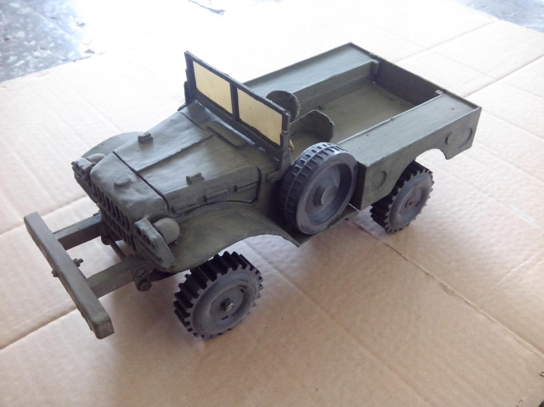

Душман 859 Жалоба Опубликовано: 25 июня 2015 Американцы именовали его ВееР, т.е. Big Jeep (Большой джип). Наши окрестили его "Додж 3/4", по аналогии с трехтонками и полуторками, т.к. первичная его грузоподъемность 3/4 тонны (750кг)... Это из истории, поэтому и имя у моего доджа - Бип. В нашей семье все машины имеют свои имена, кстати у виллиса - Prowler (Проныра). Это предисловие. Доджом болею давно, еще со школы, но в то время его можно было увидеть только в фильмах. Статья в журнале "М-К" №5,89г. "Тяжеловес в семействе джипов" не оставила меня равнодушным. По чертежам из журнала я сделал модель из бумаги 1:12. А дальше...Мужчина от ребенка отличается своими игрушками. В 2008 знакомый нашел в инэте объявление о продаже доджа. Расстояние в 550 км зимой преодолели за 8 часов. И Разочарование - мосты от Г-63, колеса Г-51, крылья Зил 157,двери и ввареное лобовое стекло от Г-69. Родного - морда, рама, кабина и заколхоженный, зауженный кузов. Но самое неподъемное это цена - 250р. Торговаться чел не хотел. Через год я позвонил ему. И он с радостью согласился мне его продать за 150 при этом расходы на поездку к деду-владельцу машины, оформление доверенности и прочее были моими. Но все это было преодолено. Хочу добавить, что останавливали эвакуатор с машиной на каждом посту ДПС, благо взяли с собой сотрудника милиции, его корочка сокращала наши объяснения, и процедуру показа документов на авто. Так в конце года додж поселился перед моим домом. 7 Цитата Поделиться сообщением Ссылка на сообщение Поделиться на других сайтах

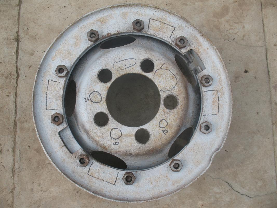

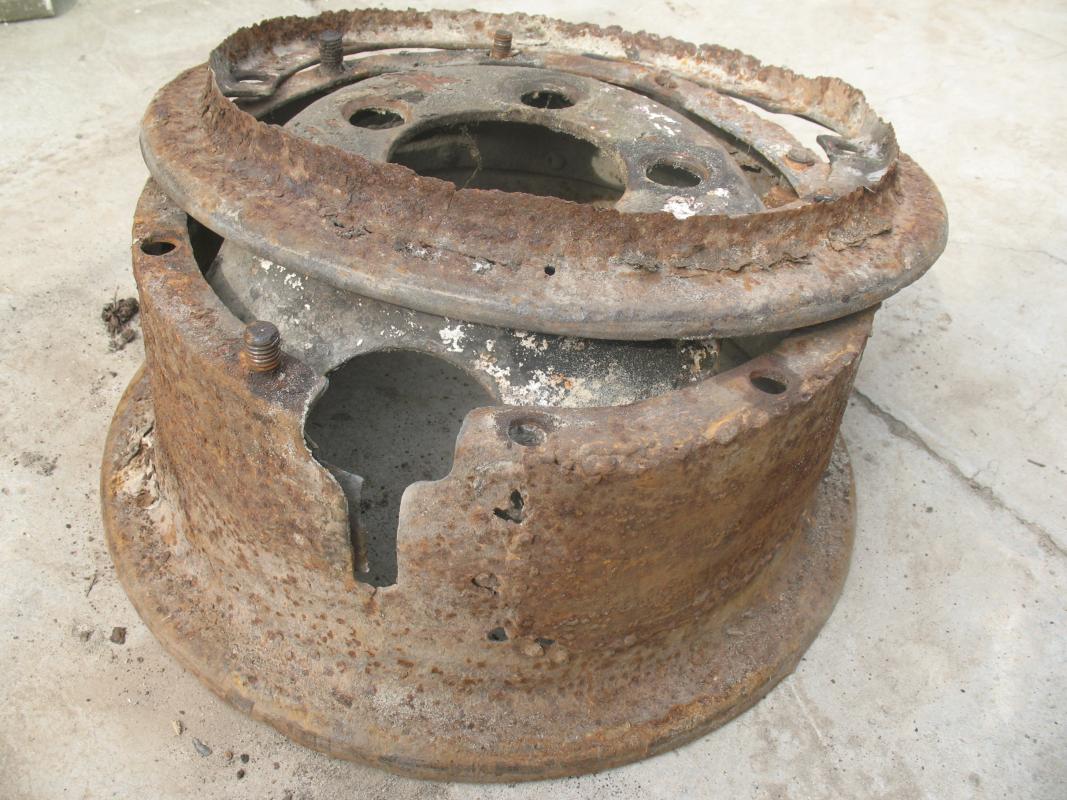

Душман 859 Жалоба Опубликовано: 26 июня 2015 Пока фоты грузятся пишу. Надеялся ,что есть комплект дисков. При разбортировании оказалось, что все они насквозь ржавые и уже ремонтировались. Один диск копанина из Крыма. Сохран отличный. После пескоструйки гайки раскрутились. В сое время был выброшен,т.к был поврежден. Эти раны не стал заделывать. Фломиком отметил места где есть клейма фирмы и год выпуска. 5 Цитата Поделиться сообщением Ссылка на сообщение Поделиться на других сайтах

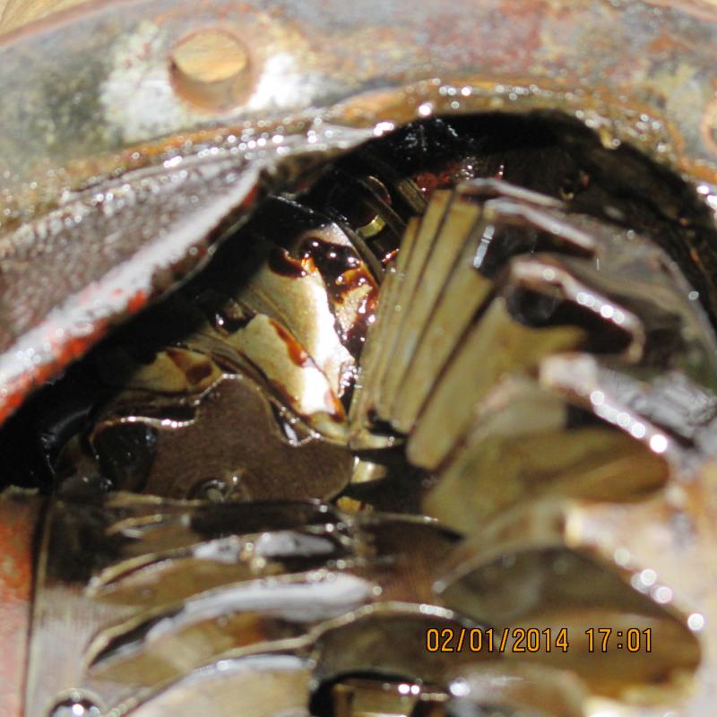

Душман 859 Жалоба Опубликовано: 26 июня 2015 Планетарки обоих обоих мостов были убиты по несколько раз и изношены почти до дыр. Полуосей в передке не было. Подшипники шкворней были шариковые подходящего размера вместо конических. Начался поиск... 5 Цитата Поделиться сообщением Ссылка на сообщение Поделиться на других сайтах

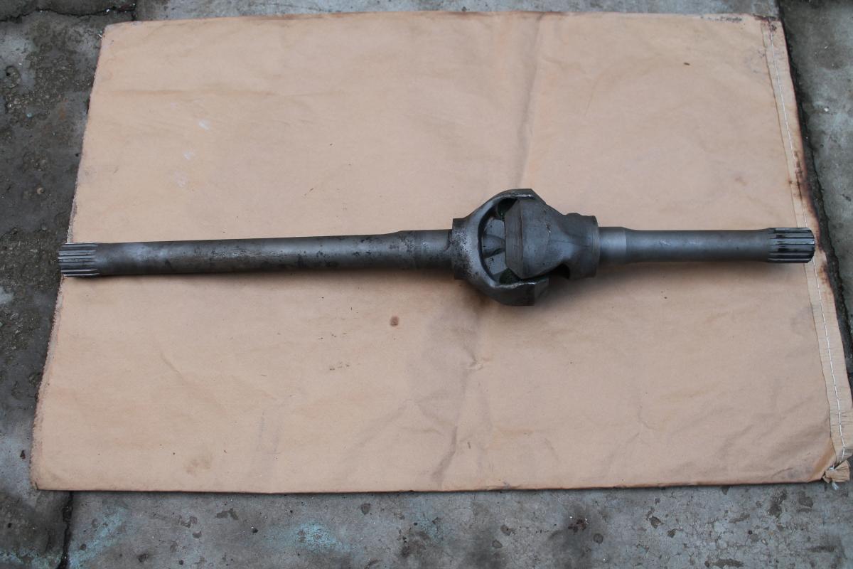

Душман 859 Жалоба Опубликовано: 26 июня 2015 Полуоси. Новая и б/у. Б/у при эксплуатации оказалась лучшей. Новая не сгиналась, при разборке выяснилось, что шарики стоят большего размера, пришлось их убрать, оставив только центральный( из опыта эксплуатации Газ-69). 4 Цитата Поделиться сообщением Ссылка на сообщение Поделиться на других сайтах
