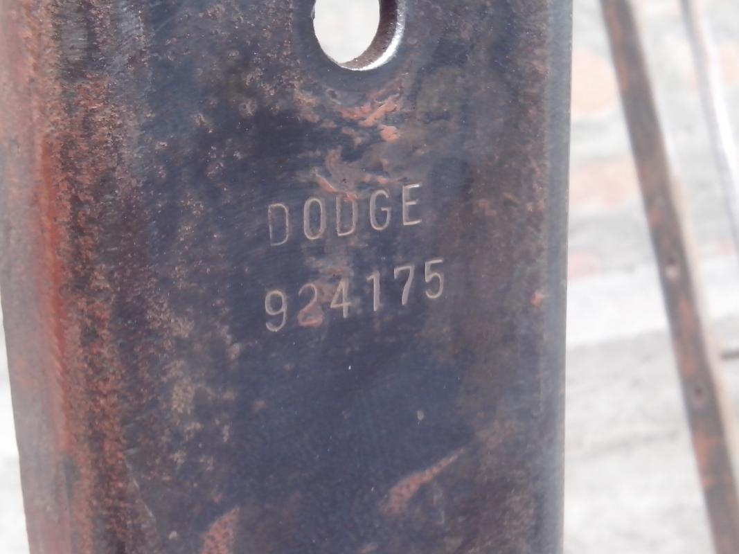

Нутрянка моста. Крашеный, в метках.

Янки вообще любители все подписывать и ставить различные чекухи.
Мосты после сборки.

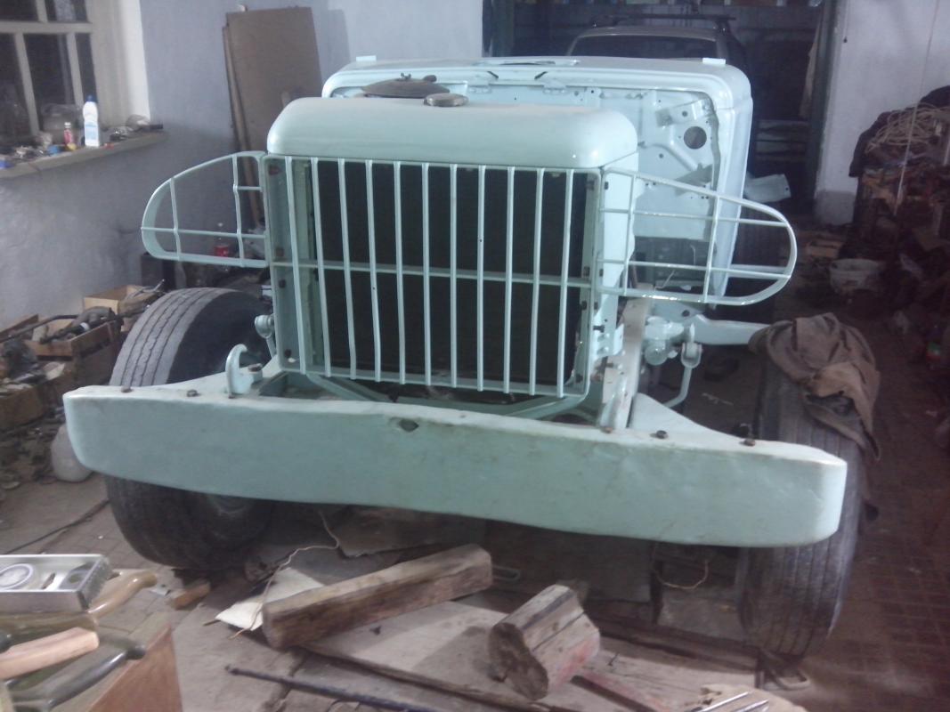

Рама перебралась в гараж из под навеса, и стала обрастать органами. Резина пока стоит с автобуса 8.25-16. РК родная.

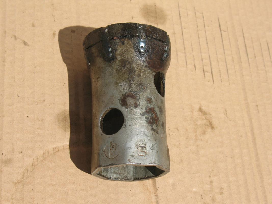

Что бы разбирать ступицы, из узовского сделал такой ключик. Разрезал по граням тонким кругом, подогнал по размеру, заварил.  Способ разборки зубилом и молотком не для меня.

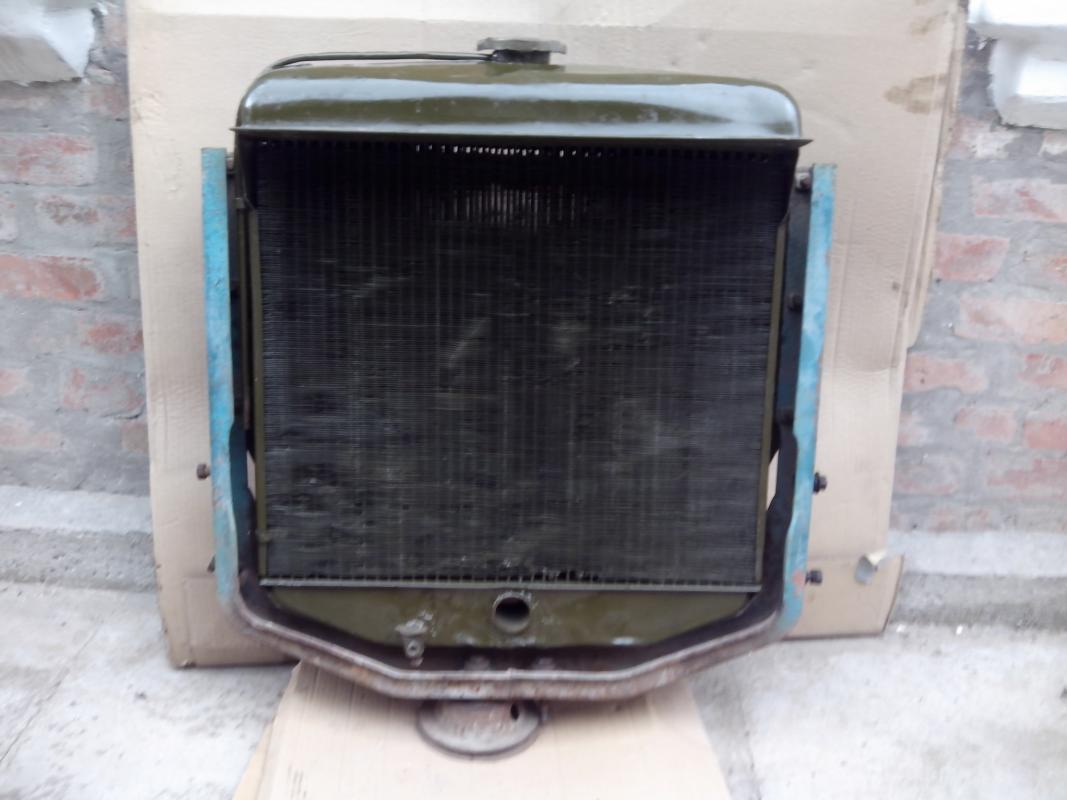

Повезло, на первом додже был родной радиатор.

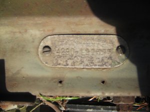

Кстате,данные что машина  1942 г\в откель ? Я поначалу тоже увидев бирку на своём  Додже думал  что машина 1942 года,оказалась июль 1944 года. Цифра ,,42,,это тип кузова.Умные люди просветили.

1942 г.в. согласно пачпорта. Шильда заводская не сохранилась, думаю она была "утеряна". Знакомые подарили копанину, среди прочего есть передний буксирный крюк.Могу подарить для твоего янки.
